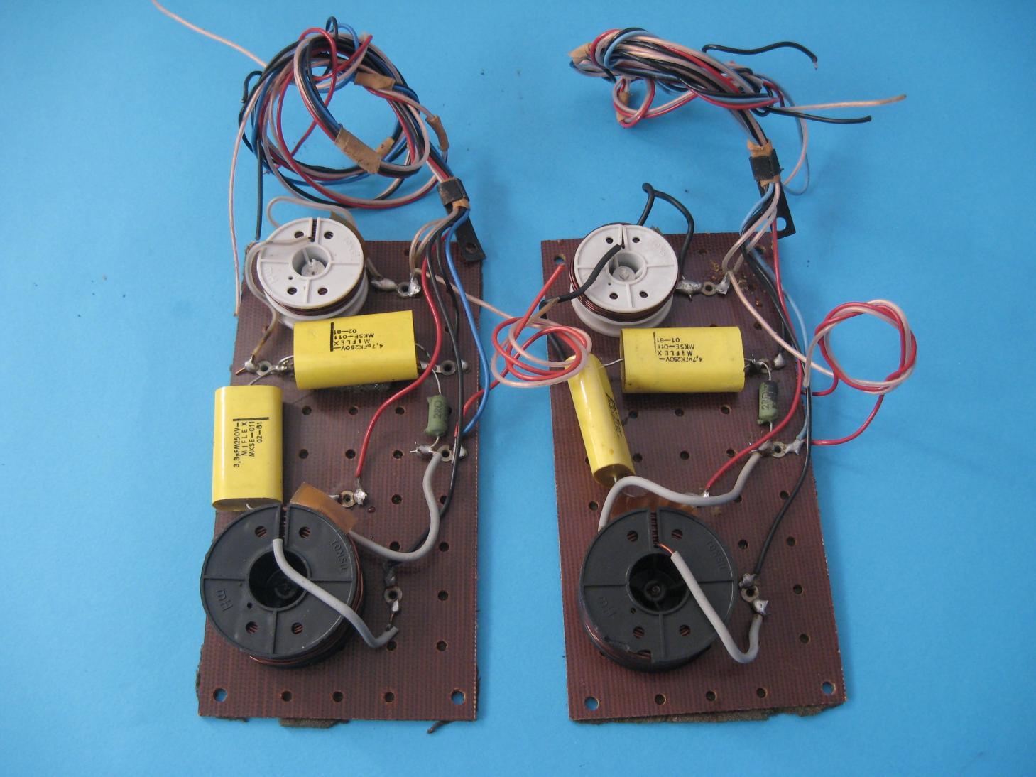

    Kilka dni temu powziąłem ambitny plan odnowy moich starych ukochanych kolumn Unitra ZG15C.
    Po przeczytaniu kilku tematów na tym forum zakupiłem nowe przetworniki:
    GDN 16/30/8 Ohm
    GDWK 9/80/8 Ohm
    Moja wersja tych kolumn, jest wersją bez zwrotnicy. Oporniki, które były podłączone do starych głośników wysokotonowych przez moją głupotę poszły do śmieci kilka lat temu.
    Natomiast posiadam komplet zwrotnic wraz z przełącznikami częstotliwości z kolumn ZG30 114.
    Jest to zwrotnica 4 ohm. Seryjnie były montowane do przetworników GDN 20/30 4 Ohm i GDWK 9/40 8 Ohm.
    I stąd moje pytanie, czy muszę coś zmieniać w zwrotnicy, żeby podłączyć moje nowe głośniki do tej zwrotnicy czy podłączyć według schematu dla tych kolumn?

    Zwrotnica projektowana jest pod konkretne głośniki. Ta kolumna, zdaje się nie posiadała zwrotnicy, GDW był filtrowany za pomocą kondensatora a GDN pracował całym pasmem.
    Nie wstawiaj tam tej zwrotnicy. Wstaw tylko kondensator na wysokotonówkę.
    Ja bym się jeszcze do przetworników przyczepił.
    GDWK 9/80, jest, zdaje się szerszy od GDW. Trzeba by, powiększyć otwór. Ja bym raczej był za wstawieniem oryginalnego głośnika.
    GDN 16/30 różni się parametrami od GDN 16/15. Szczególnie zawieszeniem i membraną. I najważniejsze, GDN 16/30 wymaga trochę większej obudowy.

    Te zwrotnice z fotek by pasowały, ale musiałyby być z zestawu ZG30 8 ohm. 4 omowe maja inne wartości indukcyjności i pojemności, totalnie odmienne niż z wersji 8 omów.
    GDN podłącza się bezpośrednio do terminali w układzie prostej zwrotnicy w postaci jedynie kondensatora dla wysokotonowego.
    GDWK 9.80 + GDN 16/30 średnio pasują. Zapewne wysokie tony nieco będą się wybijać ponad resztę pasma - wtedy należy dołożyć tłumik złożony z dwu odpowiednio dobranych rezystorów, od biedy pojedynczy rezystor w szereg z głośnikiem, ale tutaj trochę zmieni się cięcie zwrotnicy.

    Zrób tak jak na rysunku
    Tonsil ZG 15-C – wymiana GDW 9/15/6 na GDW 9/60/2, zgodność ze zwrotnicą
    Czerwony kolor to oczywiście plus.
