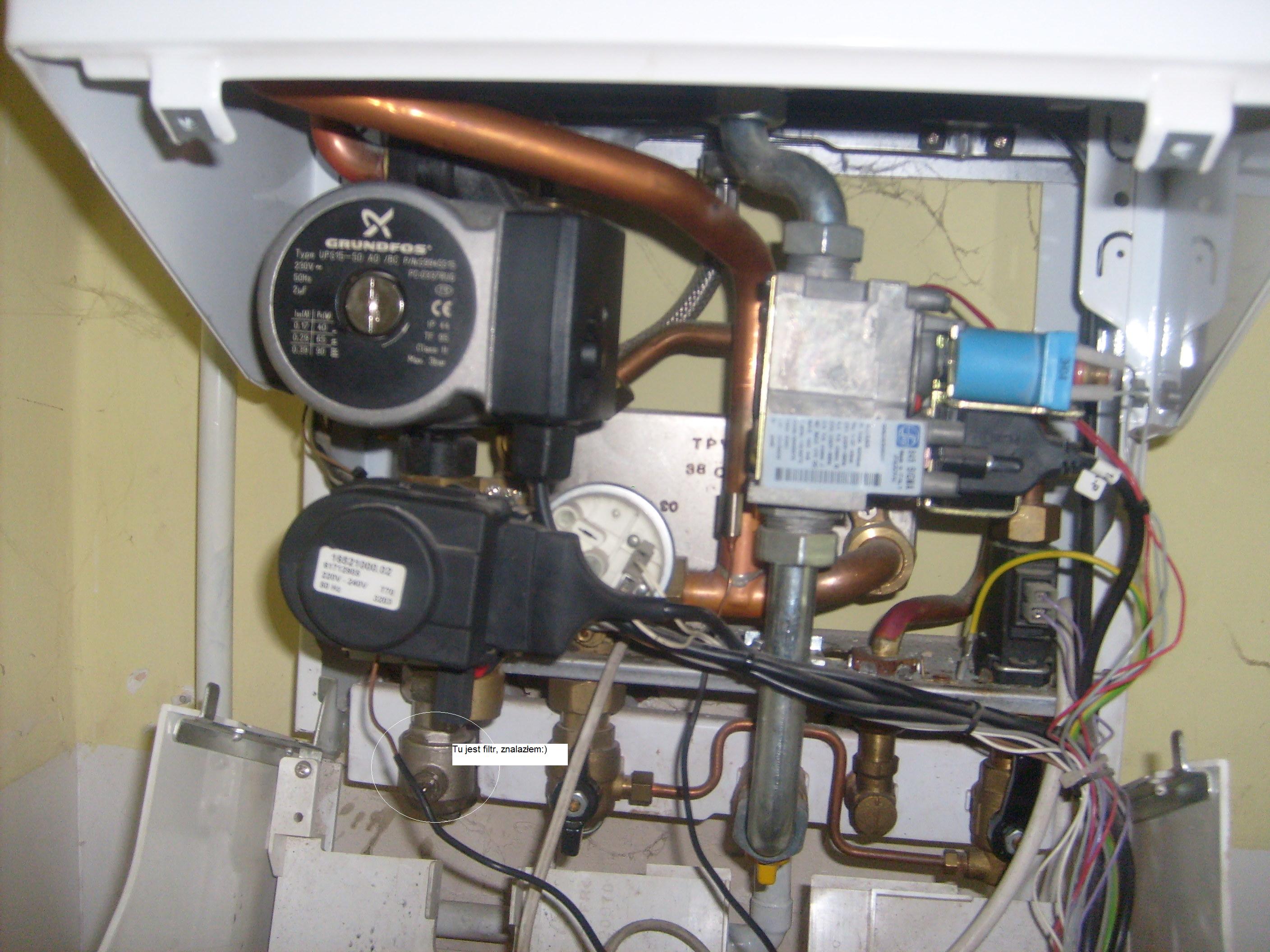

    Problem pojawił się niecałe 3 dni temu. Przy wymianie baterii w łazience, zakręciłem główny zawór wody. Kiedy skończyłem, zawór został odkręcony i ku mojemu zdziwieniu ciepła woda zniknęła, tzn przestała w ogóle lecieć. Zimna ma jak najbardziej właściwe ciśnienie. Po kilku godzinach woda powróciła, jest bardzo niskie ciśnienie i piec nie reaguje.Czasem z rana na chwile się załączy ale tylko na kilka sekund i przez chwile jest ciepła woda. Obstawiam zapchanie, tylko moje pytanie brzmi: gdzie? Szukałem jakiegoś sitka, czegoś w tym stylu i nie znalazłem... Potrzebowałbym szybkiej pomocy, bo bez cieplej wody ciężko, a serwisant coś czasu znaleźć nie może. Ewentualne foto z instrukcją mile widziane:)

    Znalazłem filtr, ale to nie to, był nawet czysty...Po założeniu go spowrotem ciśnienie wody jak było niskie tak jest dalej. Mam też zdjęcie.
    Beretta Super Kompakt 12/24 - brak ciepłej wody po wymianie baterii w łazience
    Sama siatka posiadała dość duże oczka, nie była to siateczka.

    Rozbierz całą drogę zimnej wody, czujnik przepływu i przedewszystkim wymiennik płytowy, pewnie zamuliło. Tylko najpierw spuść wodę grzewczą z kotła, zanim zabierzesz się za wymiennik.

    Kilka pytań w takim razie:
    1. Wodę spuszczę za pomocą zaworu ciśnieniowego? (tego z czerwonym spustem)
    2. Czujnik przepływu to ten po prawej czarny z wychodzącymi z niego dwoma przewodami?
    3. Gdzie dokładnie jest ten wymiennik?

    Wyniennik płytowy znajduje się za pompą ,taki prostokąt ze stali nierdzewnej ok 8 X 20 cm

    Filtr który czyściłeś to filtr na powrocie instalacji c.o. Czujnik przepływu (prawa strona z dwoma przewodami) jest na wlocie zimnej wody do kotła. Może tam być zapchane. Wyniennik ciepłej wody to wyglądający jak puszka śledzi element z tyłu.:D

    Ok, to teraz żeby go(czujnik) wyciągnąć wystarczy zakręcić wodę, np na głównym zaworze?
    Już sprawdzony, lekko zabrudzony tylko, woda dalej jest pod słabym ciśnieniem...

    Udało się znaleźć usterkę. Na szczęście na wlocie do wymiennika było coś ma styl filtra, po oczyszczeniu woda jest pod dobrym ciśnieniem. Ale kolejny problem pojawia się w momencie, kiedy wodę odkręcam. Piec się nie załącza a dioda zmienia barwę na czerwoną...Co to może być??

    Zdejmowałeś wymiennik? Pewnie jest zapowietrzony stąd stan awarii.

    Zablokowany czujnik (lub mechanizm) przepływu wody użytkowej - zabrudzenie. Brak aktywacji palnika przy przepływie wody użytkowej. Trzeba czyścić dalej.
    Podłączyłeś z powrotem ten czujnik który wcześniej wyciągałeś? Może go uszkodziłeś ? Na to chyba wygląda. A czy kocioł pracuje prawidłowo na c.o. ?

    Dziękuje za zainteresowanie moim problemem. Sprawa wyjaśniła się. Wyłączyłem go na dłuższą chwile, po uruchomieniu jest tak jak być powinno, czyli normalnie grzeje i woda ma właściwe ciśnienie. Jeszcze raz wszystkim dziękuje :)
