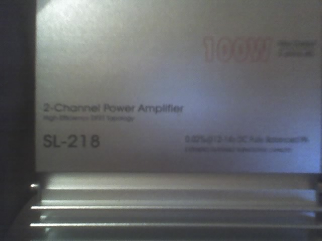

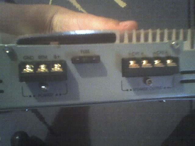

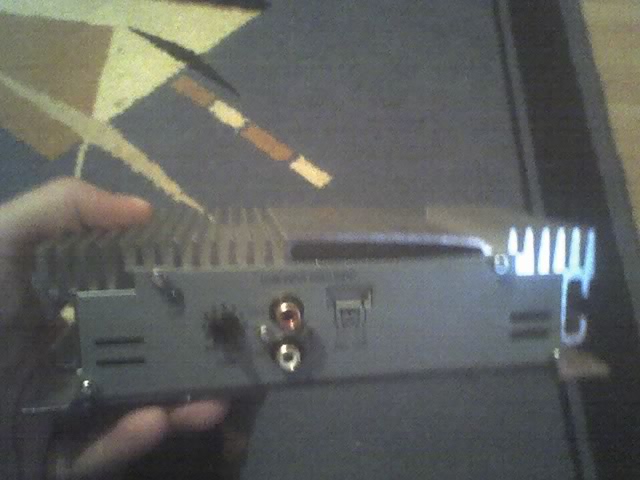

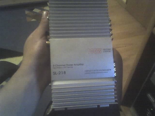

    A mam wzmacniacz 100 watowy mialem kiedys do niego podpieta tube ale slabo to dawalo bo tuba byla cienka . gdybym podpial oba glosniki pod wzmacniacz albo 1 pod radio a 2 pod wzmacniacz ??? dawalo by rade ?? co o tym myslicie??

  • #18 6674174

    gacu06 ten wzmacniacz ma niewiele większą moc od radia. Z tego co widzę to ma 2x50 W w maksie czyli jakieś 2x15-20 W rms.

    Nie podłączał bym głośników w taki sposób. Albo oba pod wzmacniacz albo pod radio.
