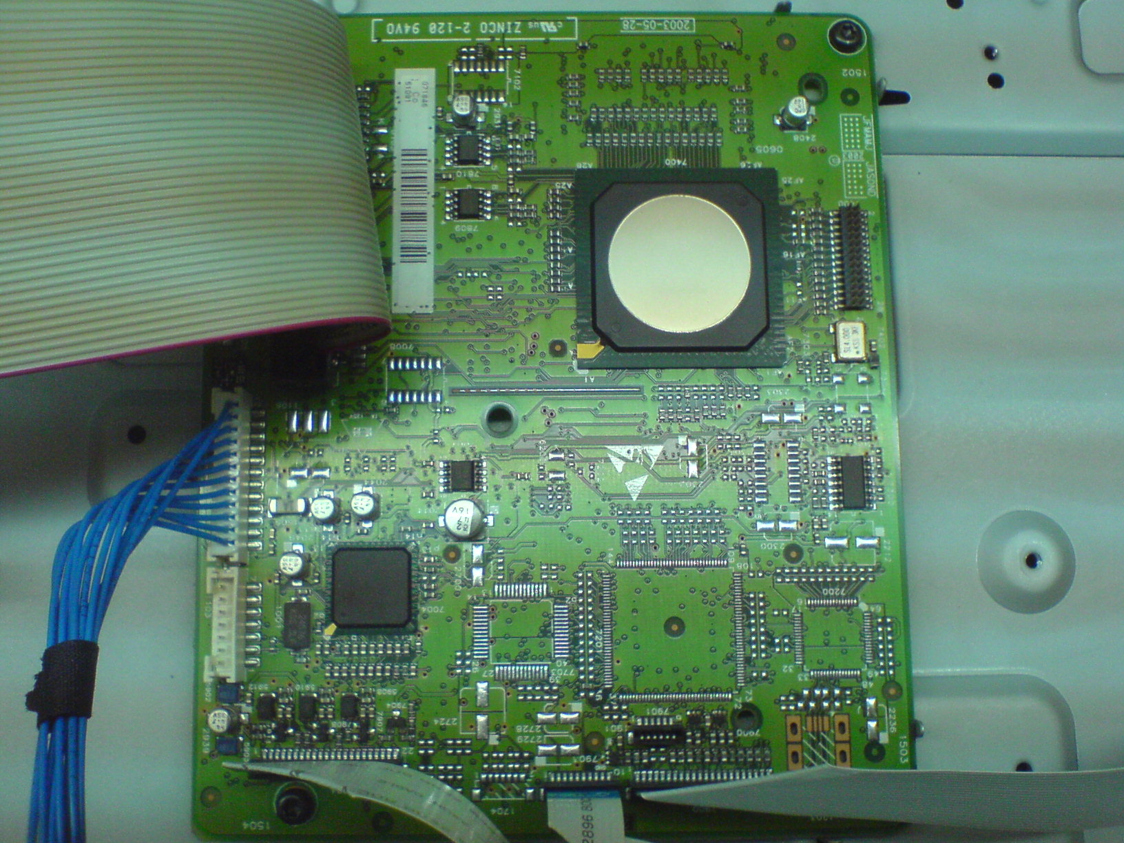

    Witam, jeśli posiada kolega możliowści to do przelutowania jest scalak bga.

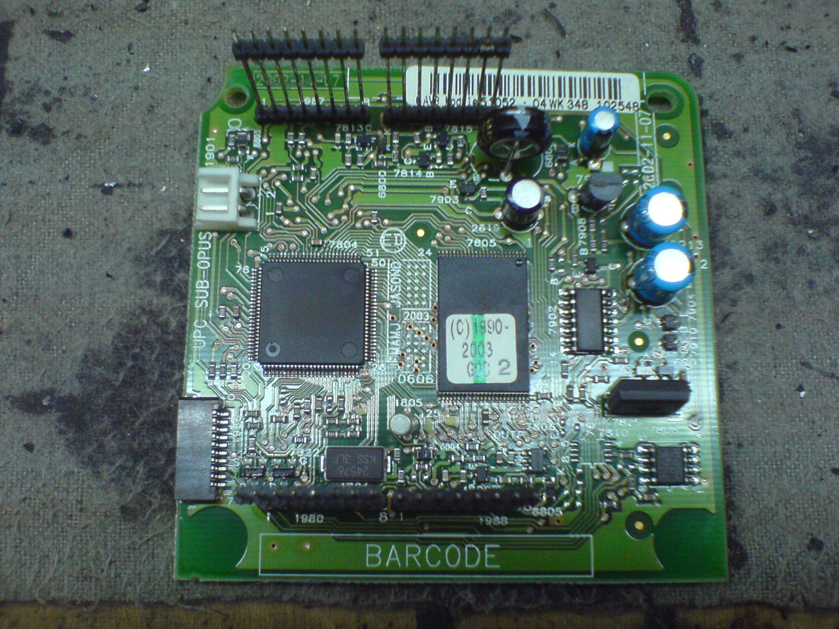

  • #6 6682294
    Piotrasek6
    Posty: 14
    Pomógł: 2
    Ocena: 4
    witam

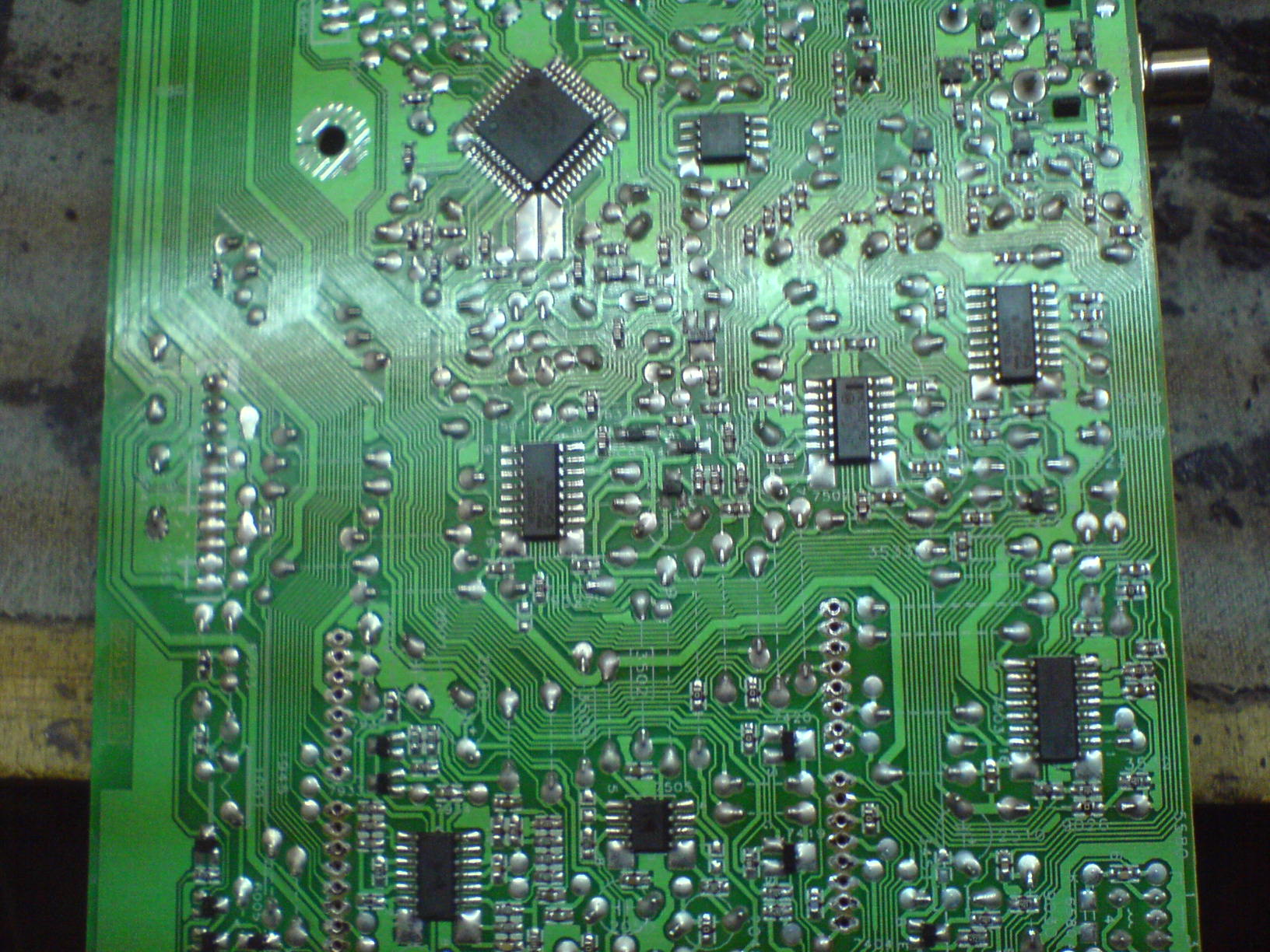

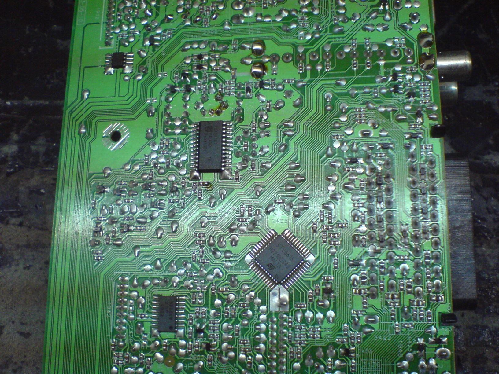

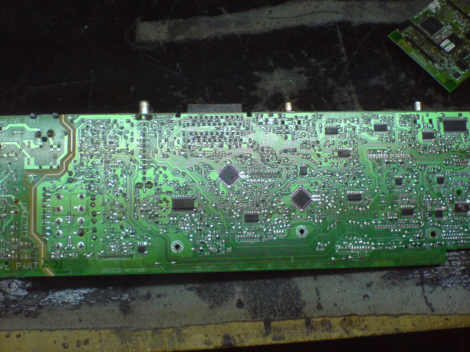

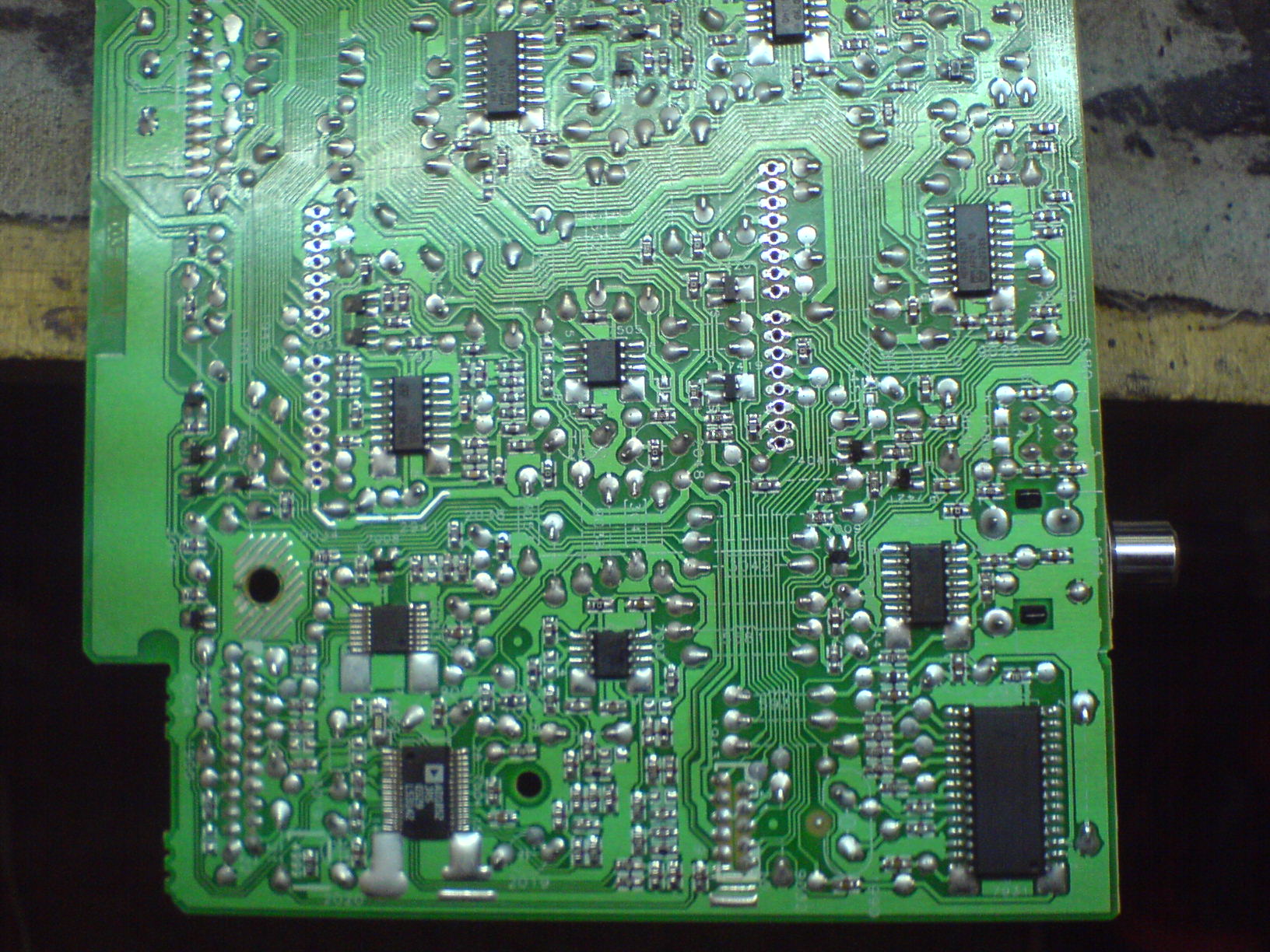

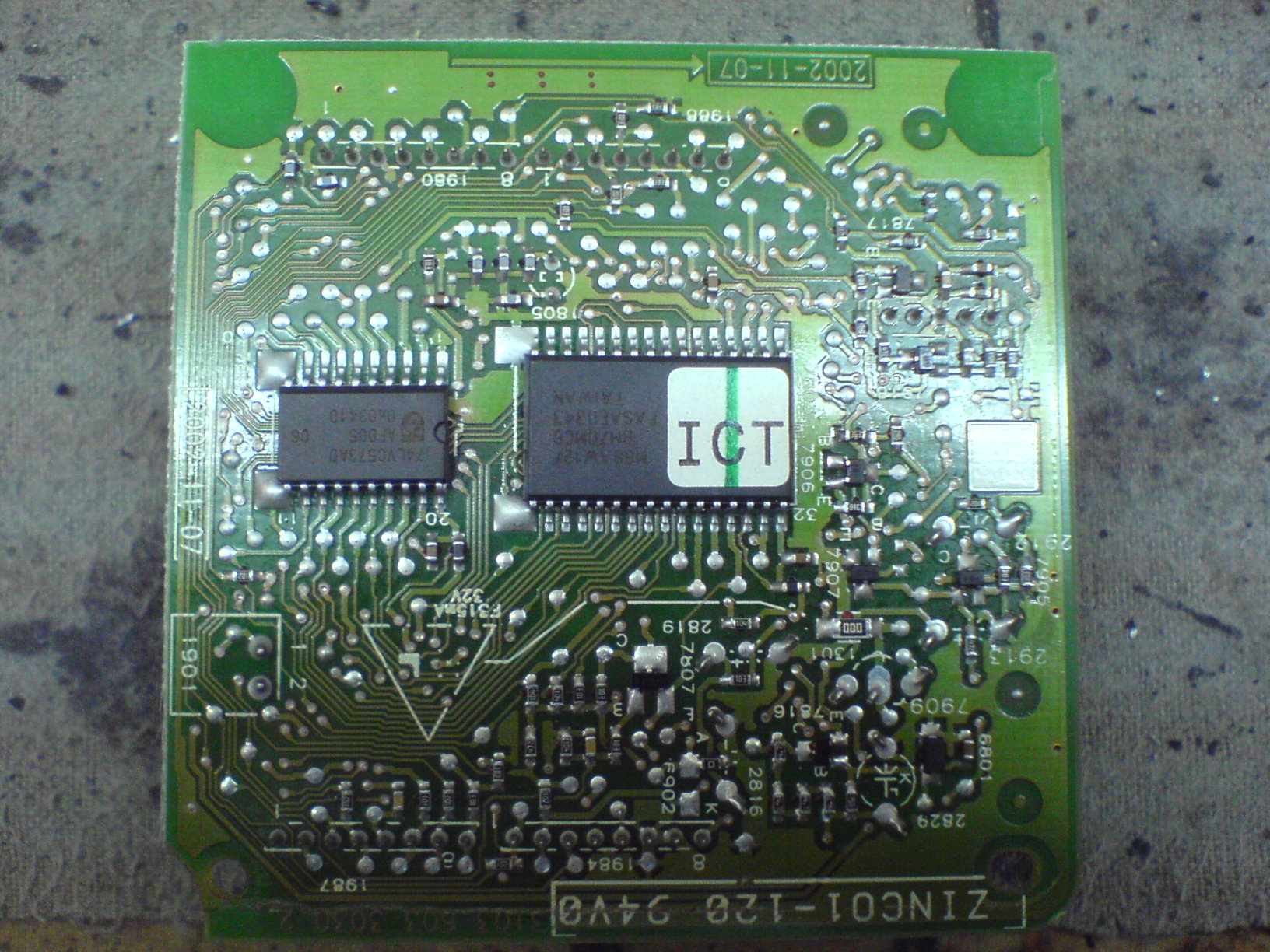

    kolego yooras proszę o rozszyfrowanie tego skrótu ew.wskazówkę który to jest ten scalak.Dołączam parę zdjęć dla lepszej lokalizacji.
    pozdrawim
    DVDR70/021 Philips nie działa - czy można samemu naprawić? DVDR70/021 Philips nie działa - czy można samemu naprawić? DVDR70/021 Philips nie działa - czy można samemu naprawić? DVDR70/021 Philips nie działa - czy można samemu naprawić?

    BGA to układ klejony na kulkach - czyli na ostatnim zdjęciu.
    A wracając do mojej propozycji to zdjęciach widzę, że od 75 nie będzie pasował inny czytnik na IDE pracuje 77
