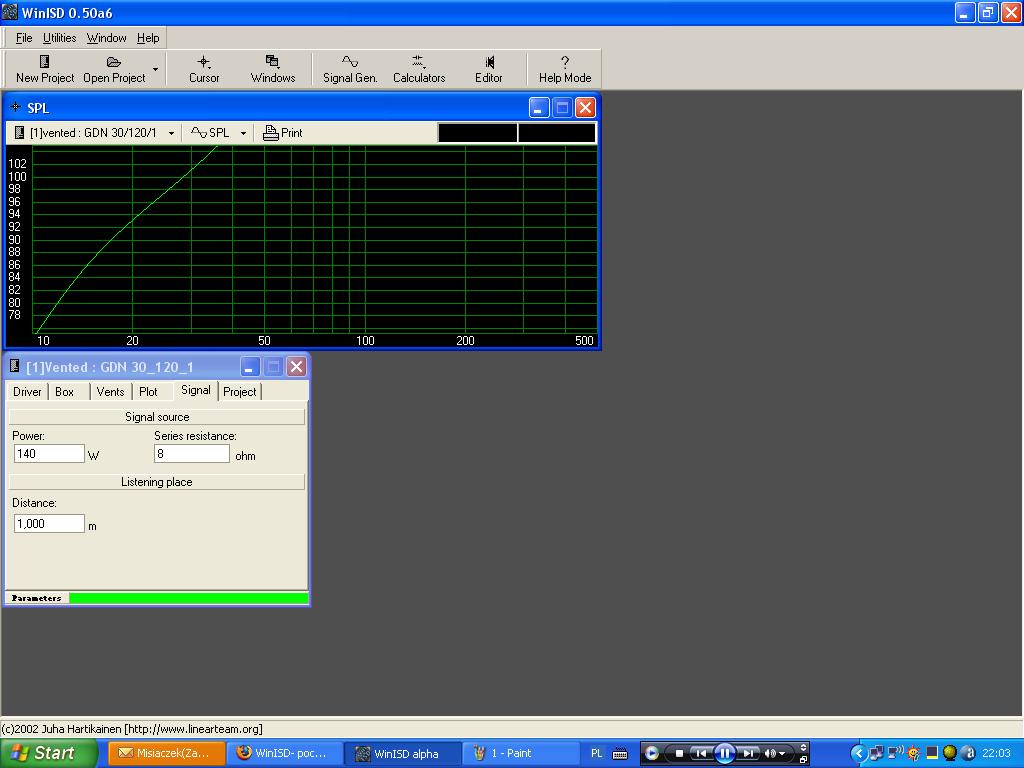

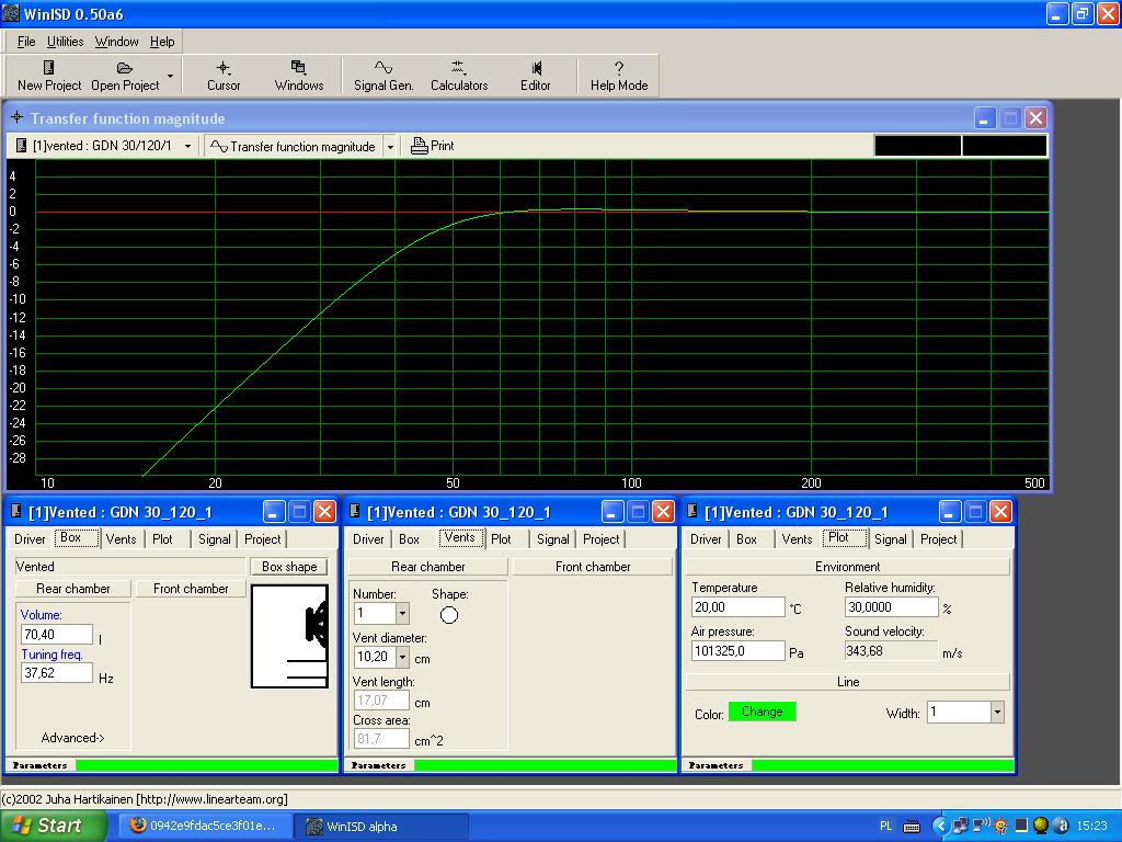

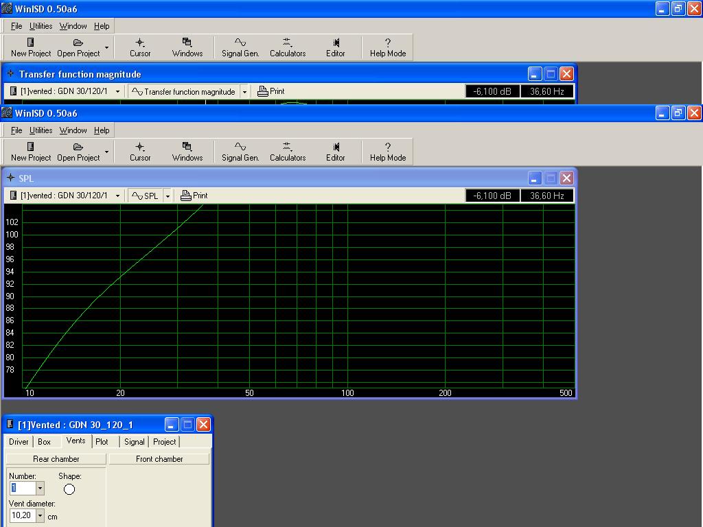

    Dzisiaj zacząłem "zabawe" w programie WinISD...
    Jako pierwszy głosnik wrzuciłem popularny Tonsil GDN 30/120/1
    WinISD- początek - jak odczytać wytrzymałość mocową?
    I teraz pytanie czy mógłby mi ktoś powiedziec jak odczytywać z wykresu wytrzmałość mocowa głośnika?
    Chodzi mi o wytłumaczenie tak na dość prosty język:)
    Z góry dziękuję;)

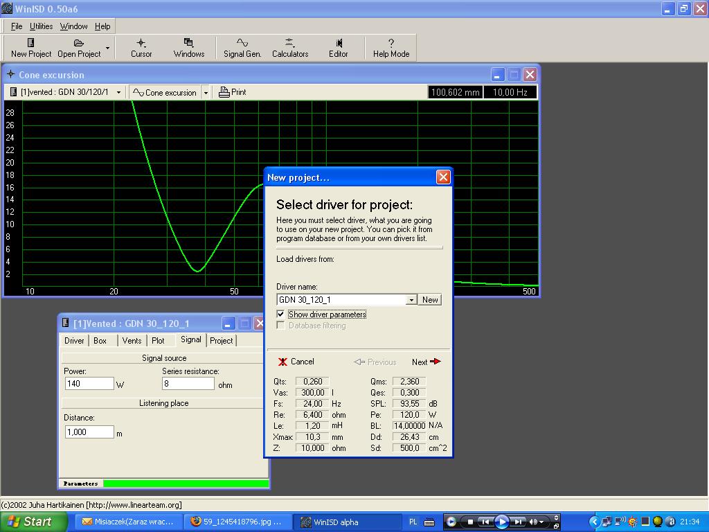

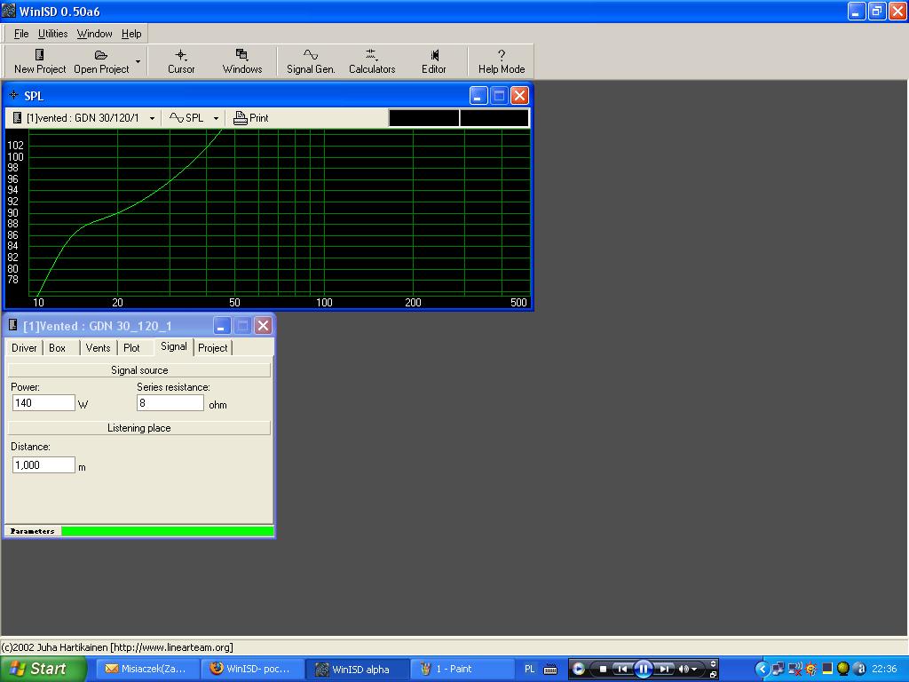

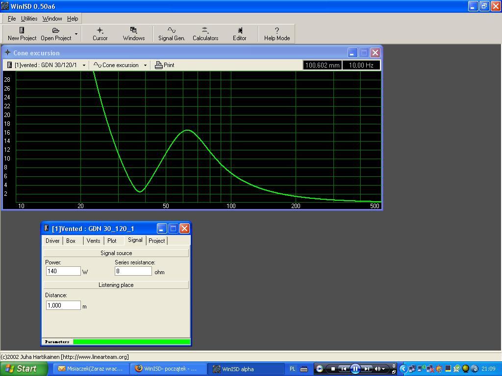

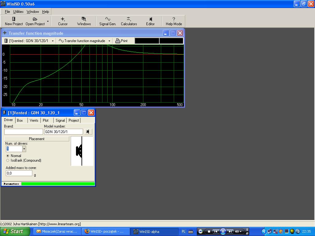

    Wyszło mi cos takiego:
    Z tego co znalazłem Xmax tego głosnika to 10,3mm a wyszlo mi jakies 16,5 nie za duzo?

    Na tych najniższych częstotliwościach zawsze jest duży X-max i dlatego odcina sie je filtrem subsonicznym.Po co ma grać 1-20hz jeżeli tego nie słyszymy a można to odciąć i dzięki temu głośnik się nie męczy. :D
  • #7 6678113
    koliuk
    Poziom 24  
    Posty: 941
    Pomógł: 31
    Ocena: 141
    czyli te niskie cz to zakres od 1-20Hz tak? a powyżej patrze...

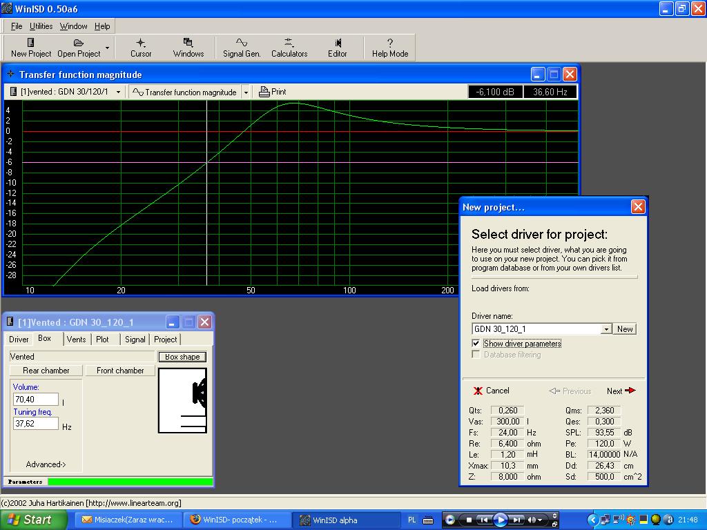

    Nie wiem jak sie wrzuca inne pliki niż zdjęcia poprzez elektrode ale lepiej Ci będzie chyba dodać juz to (gotowy plik z folderu drivers)
    http://www.sendspace.pl/file/Ehca2Mow/
    Chyba ze lepsze pisanie:)
    edit
    tylko nie zgadza mi sie Z bo powinno być 8 Ohm a jest 10;/
    edit po poprawce

    zaraz poprawie

    na dzisiaj tego poprawiania mam juz szczerze dosyć;/
    Xmax wziąłem z jakiegoś tematu z elektrody...
    Nie pamietam skąd dokładnie...
    MOZE KTOŚ WZIĄŚĆ ZASYMULOWAĆ TO W TYM PROGRAMIE???

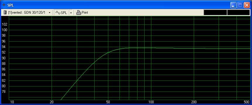

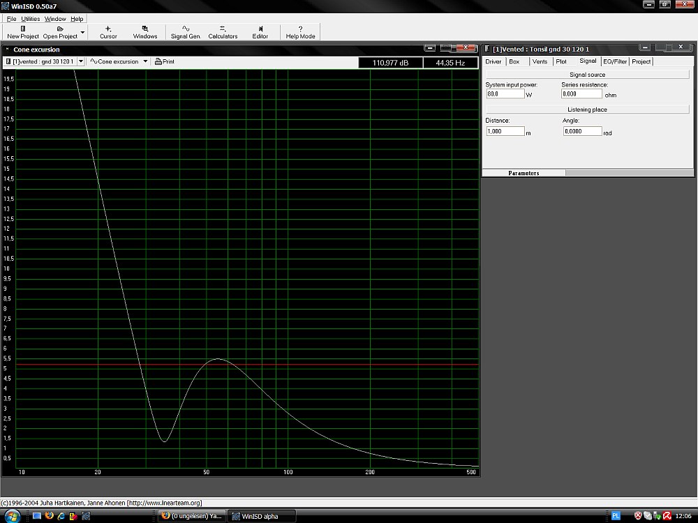

    Wprowadziłem wczoraj ten głośnik do WinISD.
    To co mi z tego wyszło. Obudowa 70 litrów, otwór strojony na 35 Hz
    X max w wypadku tego głośnika z wzoru wyliczonego który był podany w programie wynosi 5.25 mm.
    Od razu muszę zaznaczyć że według tego wzoru liczy się wychylenie liniowe głośnika i nie ma to nic wspólnego z wytrzymałością głośnika która zależy od konstrukcji mechanicznej.
    Czyli że głośnik można obciążyć prawdopodobnie większą mocą niż wynikało by to z programu.
    Albo inaczej mówiąc program liczy moc maksymalną dla liniowej pracy głośnika.
    Faktyczną wytrzymałość głośnika określa Xlim którą też można podać jednak o ile zauważyłem program nie używa jej do obliczeń.
    Jeżeli chcesz i znasz wartość Xlim to możesz podać ją w rubrykę Xmax w tedy program w zakładce Maximum Power będzie obliczał maksymalną moc nie dla pracy liniowe ale maksymalną moc wytrzymałościową głośnika.
    Ze zdjęcia widać że przy 80 W wychylenie membrany przekracza wychylenie liniowe co nie znaczy że nie można zastosować wzmacniacza o większej mocy.
    Tonsil podaje moc znamionową 120 W i myślę że wzmacniacz nie powinien przekraczać 120 W mocy znamionowej(sinusoidalnej).
    Na wykresie można jeszcze zobaczyć że wychylenie gwałtownie spada przy częstotliwości strojenia otworu. Oznacza to że możesz spokojnie stosować elektoniczne podbicie basu dla tej częstotliwości tak żeby uzyskać niższe zejście.
    Moim zdaniem jeżeli dobrze dobierzesz parametry filtru to uzyskasz całkiem płaską charakterystykę nawet do 35 Hz a spadek o 3dB około 30Hz.
    Oczywiści jeśli zastosujesz filtr subsoniczny.
