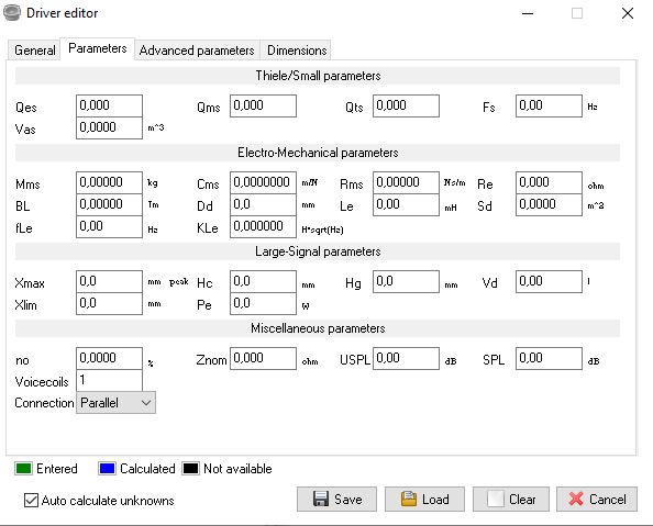

Witam, potrzebuję przetłumaczenia parametrów głośnika do programu WinISD.
Głośnik to: TONSIL GDN 30/80/4
Parametry ze strony Tonsila:
Impedancja - 8 [Ohm]
Pasmo przenoszenia - 40 - 3 000 [Hz]
Moc nominalna (obudowa 70 dm^3, 1 min wł/2 min wył, 100 godz. pracy) - 80 [W]
Moc maksymalna - 140 [W]
Efektywność - 92 [dB]
Częstotliwość rezonansowa FS - 25 [Hz]
Rekomendowana częstotliwość podziału -
Rezystancja cewki - 6.2 [Ohm]
Wysokość cewki - 12.5 [mm]
Średnica rdzenia cewki - 48 [mm]
Wysokość szczeliny - 6 [mm]
Szerokość szczeliny - 2 [mm]
Średnica zewnętrzna magnesu - 2x120 [mm]
Średnica wewnętrzna magnesu - 60 [mm]
Wysokość magnesu - 18 [mm]
Waga magnesu - 1.52 [kg]
Indukcja w szczelinie B - 0.7 [T]
Energia w szczelinie - 388 [mJ]
Materiał magnesu - ferryt
Materiał membrany - celuloza
Materiał zawieszenia - pianka
Materiał korpusu cewki - aluminium
Materiał cewki - miedź
Materiał kosza - blacha stalowa
Objętość ekwiwalentna VAS - 0.27 [m^3]
Dobroć mechaniczna QMS - 2.47 [-]
Dobroć elektryczna QES - 0.3 [-]
Dobroć całkowita QTS - 0.26 [-]
Całkowita masa ruchoma MMS - 0.05 [kg]
Podatność mechaniczna zawieszeń CMS - 81.9x10^-5 [m/N]
Wskaźnik siły BI - 13 [Tm]
Powierzchnia czynna membrany SD - 0.05 [m^2]
Uwagi -
Waga głośnika - 3.9 [kg]
Dziękuję za wszystkie odpowiedzi
