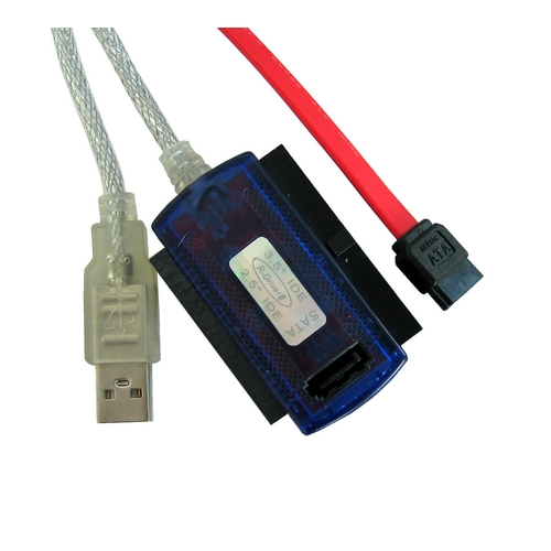

Adapter USB 2.0 SATA/IDE - brak sterownika dla Windows XP, co zrobić?

    Sprzedawca dobrze powiedział. Sterowniki nie są wymagane. Podałeś tyle informacji, że możemy tylko wróżyć, a wróżyć nikt nie będzie - to nie forum wróżbiarskie.
    Jaki system? Jaki dysk podłączasz? Jak płyta główna? Zasilanie do dysku (w zależności od dysku) podłączyłeś?

    Pamiętam, że były przejściówki, które w przypadku dysku ATA wymagały jego konfiguracji jako MASTER. Być może tu tkwi problem.

    Przy takich przejściówkach czasem trafiają się dyski, które nie chcą współpracować. Próbowałeś z innym dyskiem? Albo w innym porcie USB?

    Jak długo czekasz na reakcje po podłączeniu? Niektóre przejściówki Windows XP wykrywa nawet po minucie albo i dłużej.

    U mnie z dyskami na adapterze USB ATA SATA 2,5" 3,5" nie ma żadnego problemu. Widzi wszystkie dyski. Ale mam jedno pytanie.
    Czy jeśli tym adapterem podepnę dysk ATA 2,5" to on zasilanie ciągnie bezpośrednio z USB? Bo nie ma gdzie się wpiąć zasilaniem (bo przecież nie w piny zworek).
    Pytam ponieważ jeden dysk 2,5" ATA jest widoczny w BIOSIE laptopa itd. ale nie można na nim zainstalować systemu, widzi go pqmgic i inne programy, ale przy jakiś operacjach wyskakuje error albo zawiesza komputer. A jak podłączam go pod USB przez ten adapter to wychodzi napis, że "dysk może być uszkodzony, ale nie dopasowano sterowników". Dzieje się tak zarowno na Win7 jak i XP.
    On potrzebuje jakiegoś dodatkowego zasilania, sterowników czy po prostu jest uszkodzony?

    Więc tak:
    dysk 2,5 ciągnie zasilanie bezpośrednio z przejściówki , a w 3,5 no to już trzeba podłączyc tylko nie ten zasilacz co jest razem z przejściówką bo strzeli po 10 min pracy tak jak mi i serce ci zadrży o dane i dysk. Najlepiej używac starych zasilaczy od pecetów.
    Na tej przejściówce można postawic system XP i inne tylko trzeba w biosie wylączyc AHCI dla dysków sata , bo tak to tylko win7 pójdzie, bo tak to widziany jest przez wszystkie programy, wiem bo spędziłem kilka dni na zdobycie wiedzy.
    I nie trzeba żadnych sterów do przejściówki.

    Przejściówki takie mają dosyć duże wymagania co do wydajności prądowej USB (a przynajmniej część przejściówek). Stąd mogą być problemy.

    Podzielę się doświadczeniem z dyskami Seagate:
    Dysk 500 GB - podłączam zasilacz do dysku, adapter do USB i dopiero włączam adapter do złącza dysku. Wtedy dysk wchodzi na obroty i po paru sekundach jest wykrywany w Win XP
    Dysk 320 GB - podłączam adapter do dysku i USB, po czym podłączam zasilanie dysku.
    Próby innego podłączania kończą się nie wykrywaniem dysków.
    Każdy dysk jest wykrywany po restarcie komputera, jeśli jest podłączony przez adapter do USB i ma włączone zasilanie.

    Mam kilka przejściówek, nigdy nie wymagały sterowników. Zawsze robiłem to tak:
    Przy wyłączonym komputerze podłączam wszystko + niezależne zasilanie! W jednym przypadku nie, przejściówka ma 2 wtyki USB - drugie to dodatkowe zasilanie. Wydajność prądowa USB to 500mA. Podpinam tylko w przypadku dysku 2,5" Uruchamiam i wchodzę do Bios jeśli widzę dysk to OK jeśli nie, zmieniam zworkę master/slave
    Jeśli widziałem dysk w Bios to zawsze miałem w Windows
    Czasem Bios nie przewidywał dysku USB wtedy zdawałem się na system.
    Dysk był włączony w trakcie uruchamiania systemu. W kilku przypadkach na kilkaset się to nie udało u klienta. Nie wnikałem dlaczego, jego system :)
    Na moich komputerach to działa, systemy: XP (SP3), W7, Linux
    PS Jeśli USB było instalowane z niepowodzeniem, wyczyść cache USB - czasem pomaga.

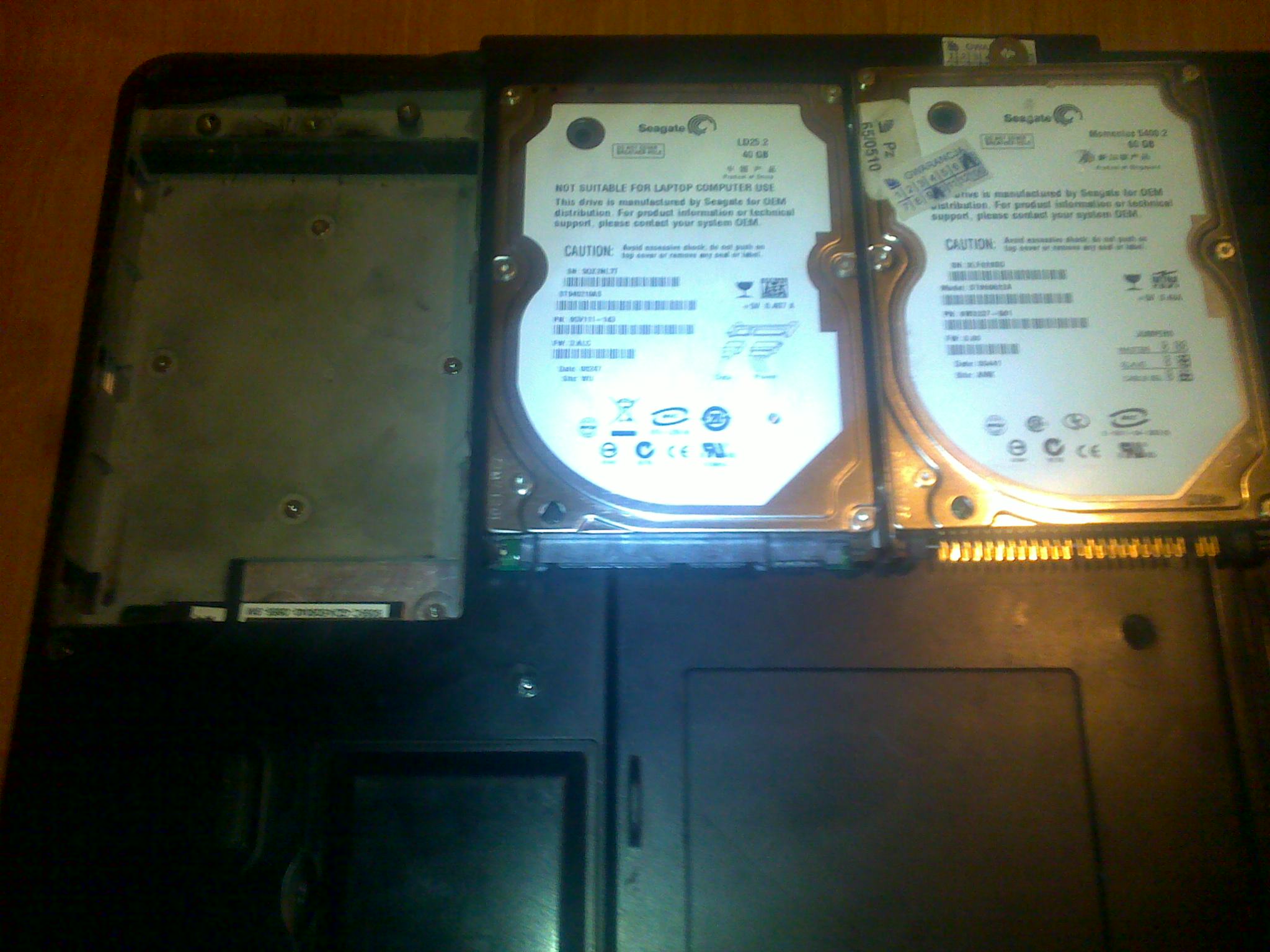

    U mnie w laptopie dysk podłączany na IDE jest uszkodzony wymaga wymiany.Posiadam sprawny dysk 2.5 cala do laptopa tylko za złączem SATA i chciałbym zainstalować ten dysk do laptopa.Istnieje możliwość zainstalowania takiej przejściówki IDE-SATA tak żeby się ona zmieściła w komorze laptopa w której montowane są dyski?
    Zdjęcia dysków wysyłam w załączniku.
