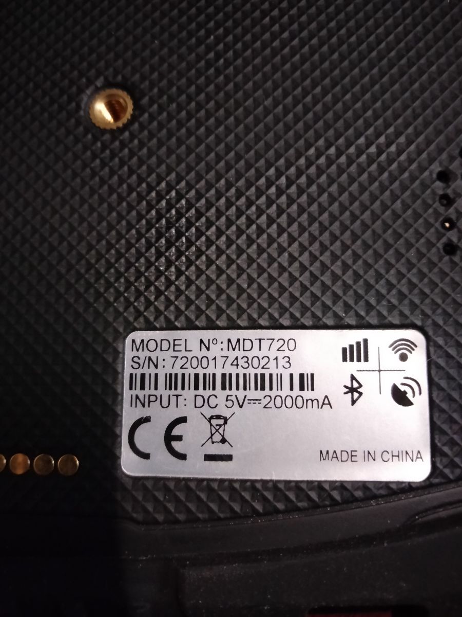

    FCC ID nie widzę. Topicon MDT720 - Wgrywanie czystego Androida, logowanie na stronę z firmware

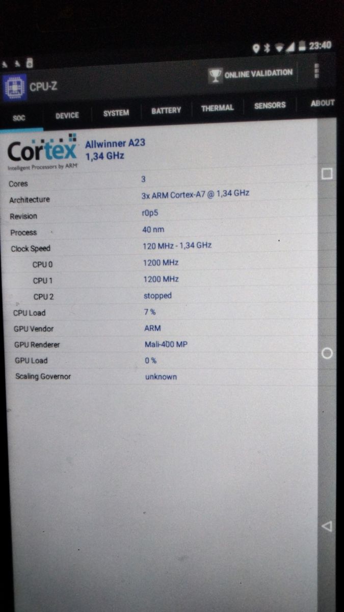

    Pobrałem aplikacje Button mapper. Działa, ale przy klikaniu Home, dalej nic się nie dzieje. Teraz muszę instalować 3 dodatkowe aplikacje ( pasek, regulacja głośności, i przyciski), a przy 1 GB ramu to już problem.
    Dalej szukam firmware, czy jesteś w stanie wskazać link do firmware innego tableta jeśli podam dane z cpu-z?? Lub pomoc znaleźć bliźniaczy. Mogę tablet rozebrać i zrobić zdjęcia poszczególnych elementów.
    Myślałem że będzie Allwinner A33 pasował.
    Próbowałem 10 różnych Romów. Na żadnym nie ruszyło, ani przez Pc ani przez recovery.

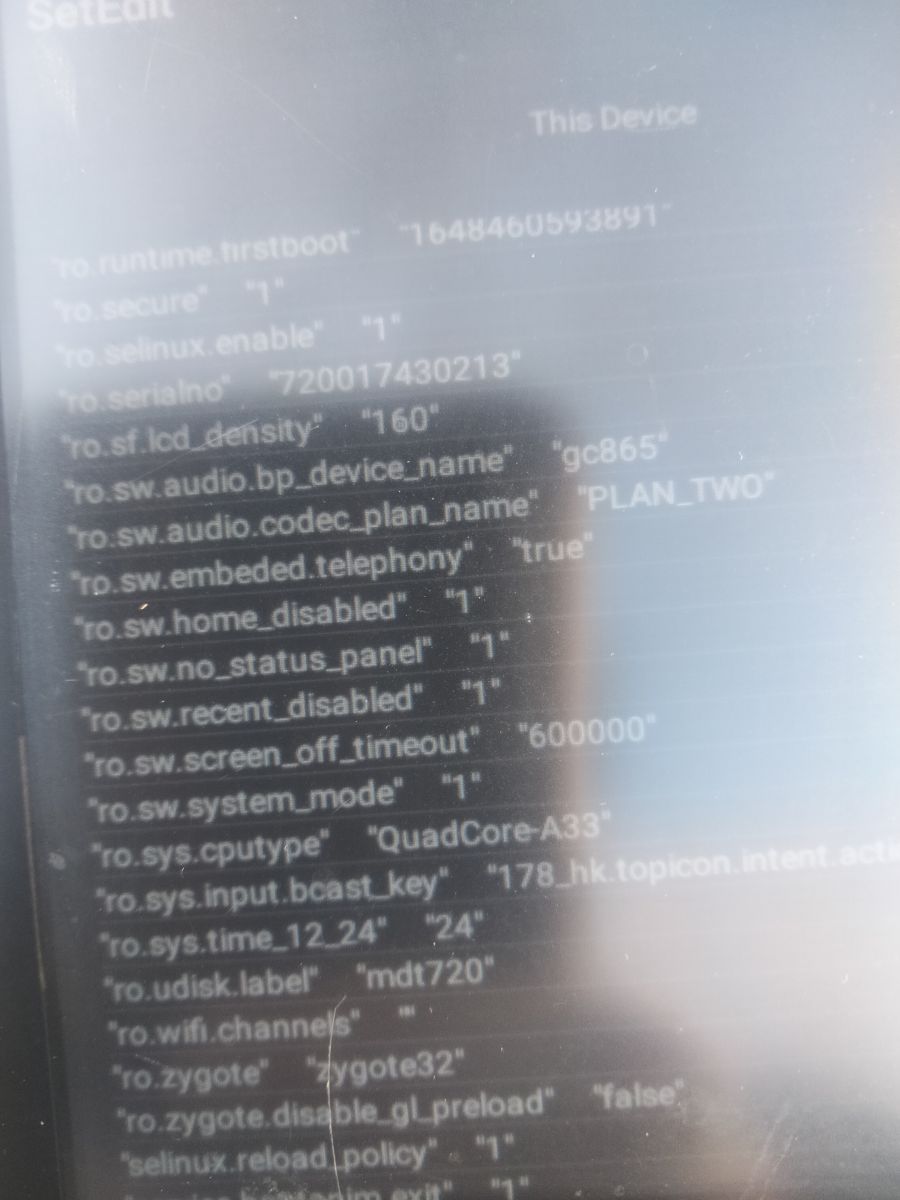

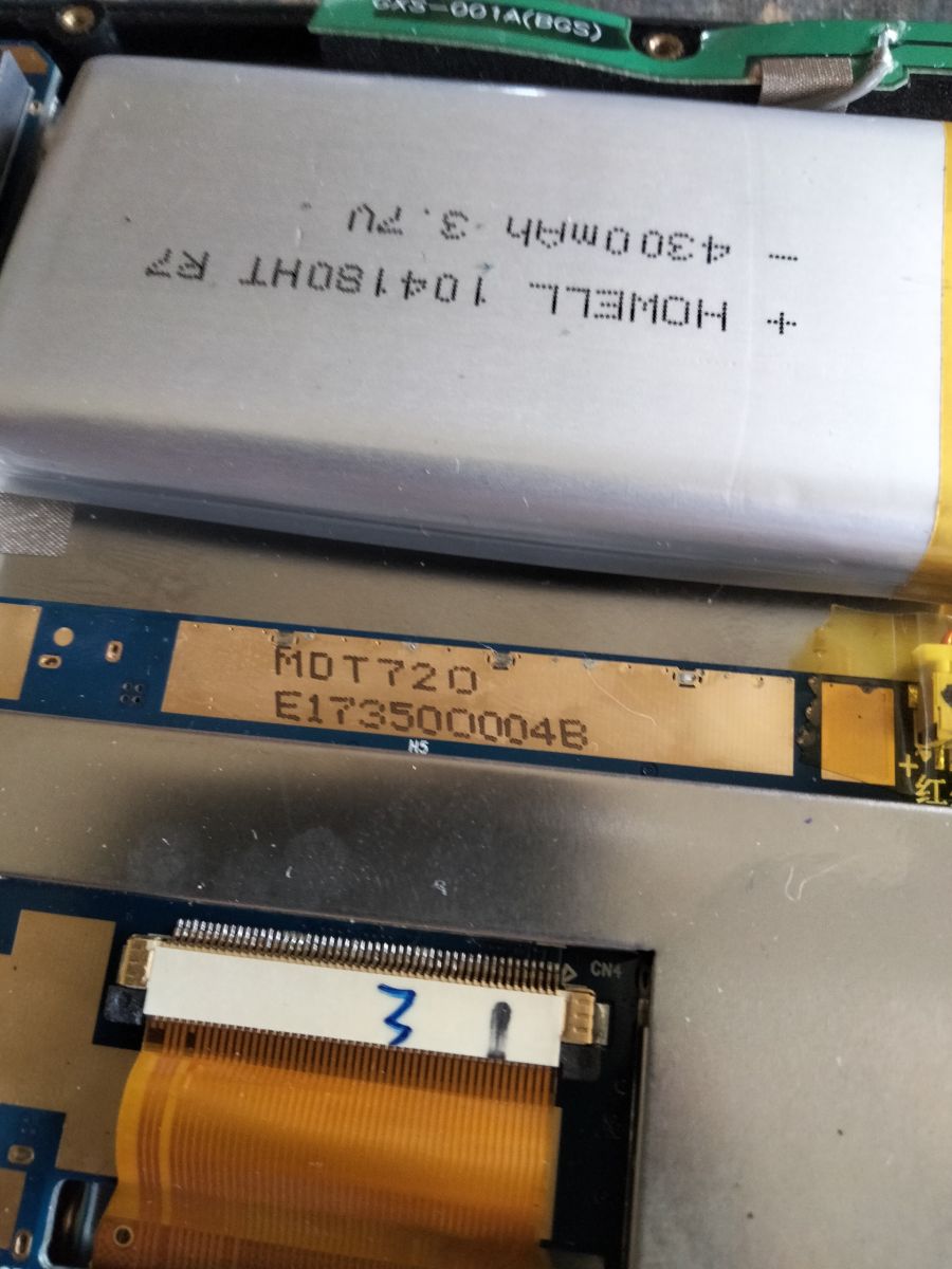

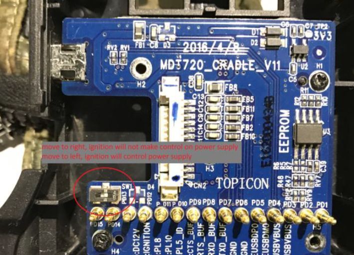

    Tak podeślij zdjęcia ale myślę że ten CTFPND-9C to to samo co Topicon MDT720 tylko pod nazwą innej firmy. Mozesz sprawdzic czy twoja płyta ma takie samo oznaczenie:
    MDT720_C?ADLE_V11

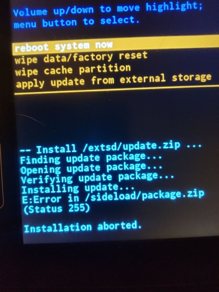

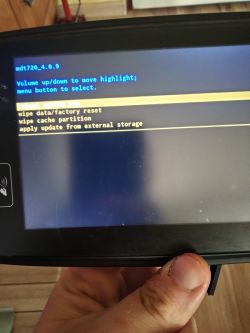

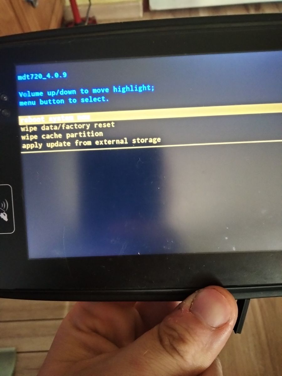

    ani przez recovery
    Pokaz zdjęcie z recovery
    Można wiedzieć ile za to dałeś i gdzie to kupiłeś ? To chyba dostć stary sprzęt nie wiem czy warto w to inwestować czas i czy nie lepiej kupić coś innego. Demonem prędkości to to nie jest raczej.

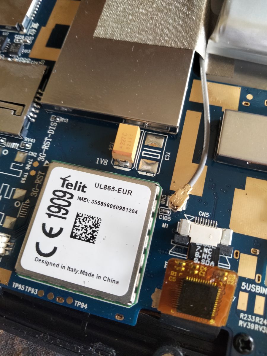

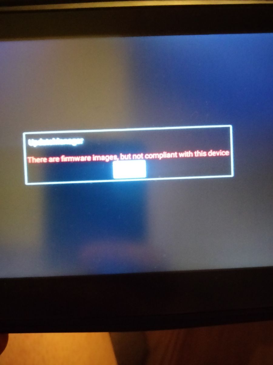

    Te update zmieniałem nazwy, ale w nich w środku są informacji, i jeśli nie zgadzają się, nie pozwala instalować.

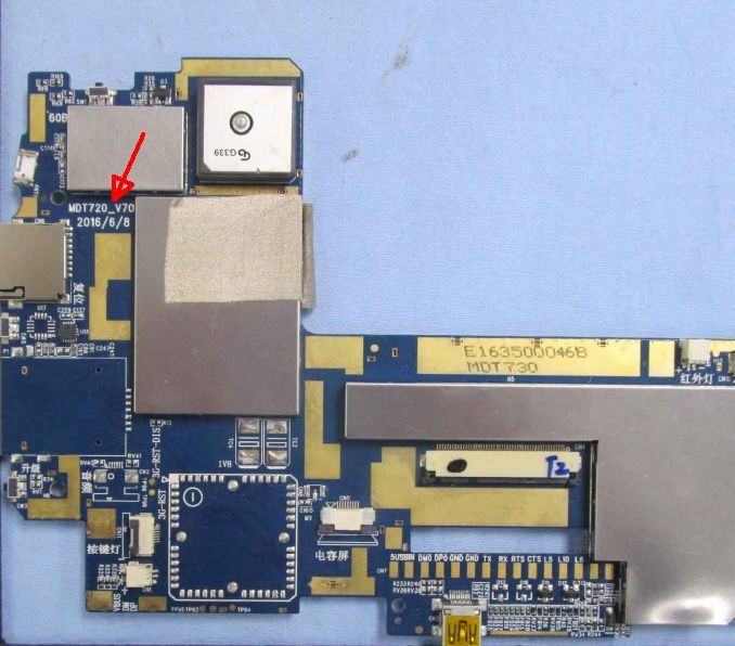

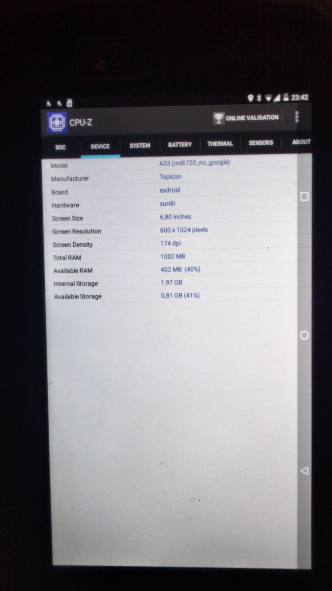

    No mogę całej płyty zdjęcie zrobić. Ale napisy są tylko te co wysłałem. Wogole to wszystkie układy zakryte są, poza tym od GSM co wysłałem.
    Przy każdym pliku jaki próbowałem. Topicon MDT720 - Wgrywanie czystego Androida, logowanie na stronę z firmware
    Tam siedzi procesor Allwinner A33.
  • #14 19950795
    I przez recovery też nie pozwala wywala jakiś błąd ?
    O takie oznaczenie mi się rozchodzi w tym miejscu mniej więcej.
  • #16 19951036
    gradek83
    Posty: 9071
    Pomógł: 927
    Ocena: 2085
    A przez recovery po weryfikacji błąd wywala
    Czyli pewnie nie jest to oprogramowanie kompatybilne. z ta wersją płyty głównej mdt720_v70.
    Nie wiem gdzie mógł byś pobrać odpowiednie firmware.
    W ostateczności sprawdź moze od tej wersji ruszy o ile już nie sprawdzałeś.
    https://www.cartft.com/catalog/il/1758

    Po pracy zerkne w te pliki i ten program.
    Odblokowałem przyciski usuwając plik vendor dead produkt.
    Tylko ich działanie jest dziwne, wstecz to wstecz, Home przewija w aplikacjach do początku a ostatnie aplikacje to otwiera opcje w aplikacjach.
    Zależnie od aplikacji, zachowują się różnie.
    Zmapowanie programem pomogło, poza Home którego żaden program mapujacy nie widział.
    A przyciski głośności dalej nie reagują.

    Może to Cię nakieruje.
    Kwestia tego czy łyknie to :
    home_key_enabled
    volume_keys_enabled
    lub
    ro.sw.home_disabled i zmiana na 0
    ro.sw.volume_disabled i zmiana na 0

    Chyba wersja płatna pozwala edytować. Tych wpisów nie widzę w default.prop ani build.prop
    W załączeniu te pliki.
    Gdzie dalej w systemie szukać ustawień.
