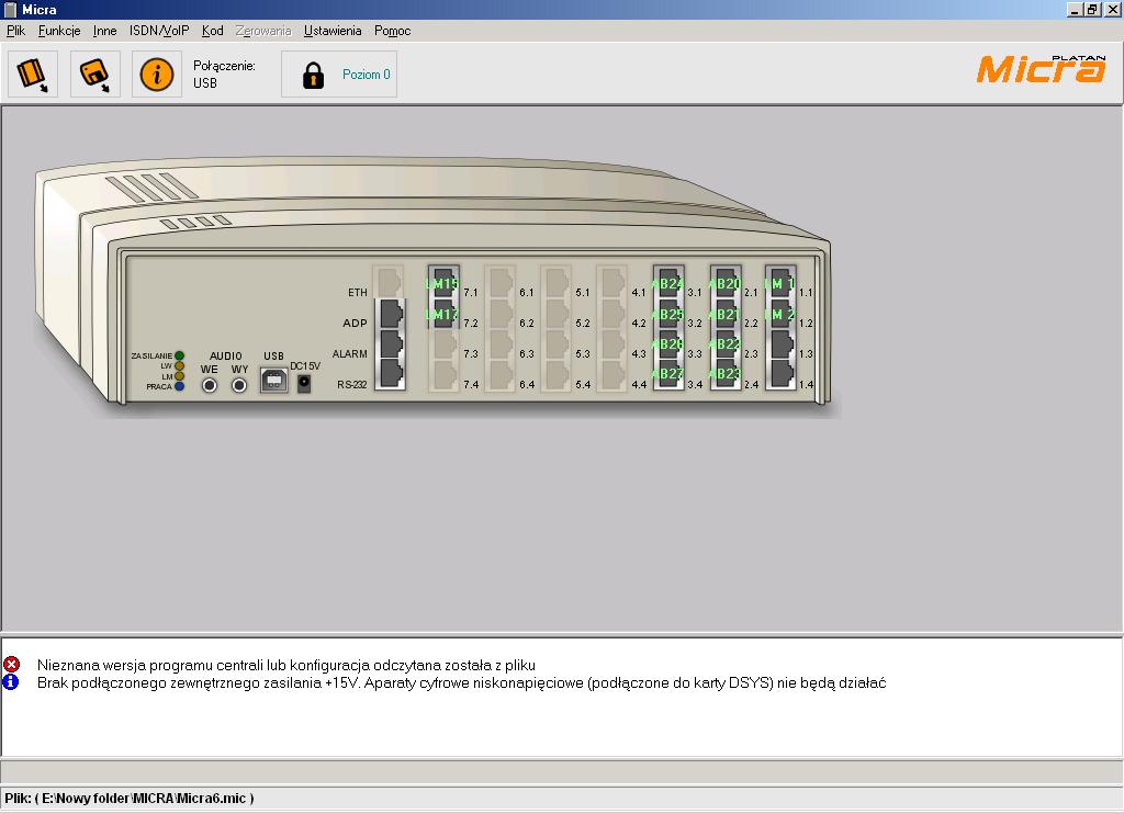

    ypson
    Posty: 22
    Myślę, że wystarczy Ci sceen z programu.
    LM 1 i LM2 to linie analogowe miejskie
    LM 15 i LM 17 to ISDN 2B+D
    AB 20 -24 wiadomo
