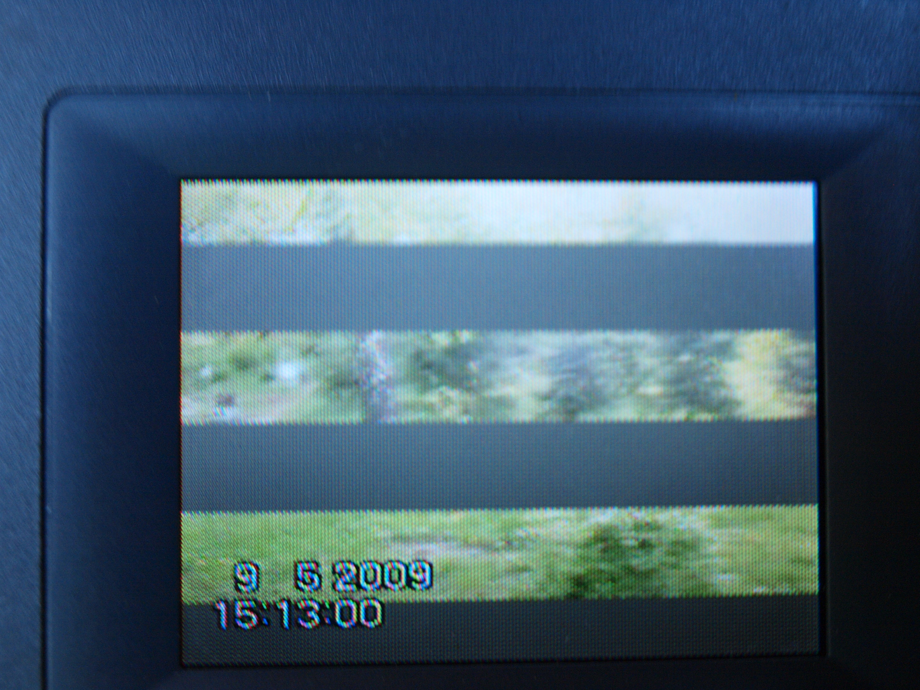

    W kamerze po właczeniu odtwarzania bardzo często brak jest cześci obrazu. Obraz jest jakby składany z sześciu poziomych pasków i trzech brakuje. Stuknięcie delikatnie w kamerę od strony kieszonki z kasetą potrafi odzyskać cały obraz, albo zgubić pozostałe 3 i wtedy już nie ma ani dźwięku, ani obrazu - cały ekran jest błękitny bez wartości daty i godziny (tylko kreseczki w dacie) czyli tak jakby kaseta była czysta - nienagrana.
    Podczas nagrywania natomiast potrafi się czasem pojawić komunikat, że trzeba użyć kasetki czyszczącej głowicę.
    Co to może nie kontaktować?

    Z opisu wynika :
    jedna głowica na dysku nie widzi zapisu na taśmie lub sygnał z głowicy ginie na złączach. Inaczej albo głowica zabrudzona albo taśma od głowic nie łączy w gnieździe.

    Głowica była czyszczona i nic nie pomogło. Pomaga tylko stukanie w kamerę - dosłownie czasem wystarczy delikatnie pstryknąć palcem, aby pozbyć dolegliwości jak na obrazku.
    Kamera SONY DCR-TRV140E Obraz podzielony na 3 pasami
    Zatem trzeba będzie rozmontować kamerę i poszukać złącza od głowicy.
    Jak skutecznie naprawić owo złącze. Czy można zastosować w tak delikatnej sprawie spray KONTAKT 60?

    Tak można tylko z dala od głowicy oczywiście.
    Wyciągnij flexy potraktuj kontaktem trochę poczekaj możesz kilkakrotnie włożyć i wyjąć flexa przetrzyj wacikiem i powinno być ok.

    Przeczyszczenie felksów pomogło. Dziękuję za zainteresowanie. Kamera chodzi dobrze.
