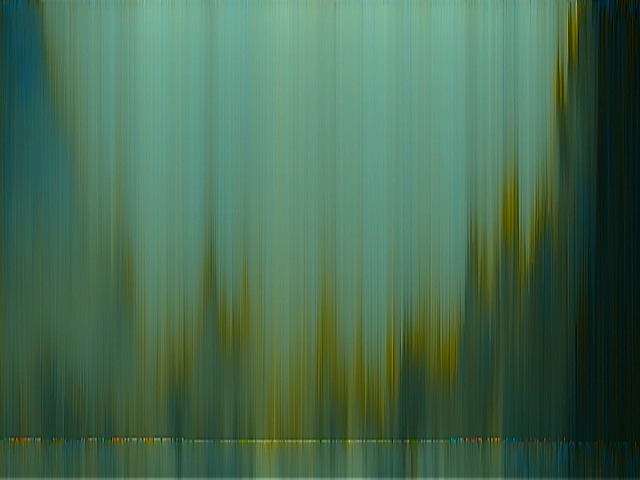

    Mam kłopot w w/w kamerką.
    Podczas nagrywania co jakiś czas obraz staje sie zniekształcony (zalączam foto). Po zciśnięciu palcami kamery w okolicach złącz wej/wyj zniekształcenie znika i przez jakiś czas obraz jest normalny. Po chwili wszystko zaczyna się od nowa.
    Jeśli ktoś się z tym spotkał, proszę o radę jak temu zaradzić.

    Jeśli masz pojęcie o lutowaniu( nie obrażając nikogo) rozbierz umiejętnie kamerę i w miejscach które opisałeś - reagujące na nacisk , popraw zimne luty ,będące najprawdopodobniejszą przyczyną owych zniekształceń,Moż eteż być przyczyną uszkodzenie druku,tj ścieżek-które być może trzeba będzie poprawić. Jeśli natomiast nie masz zielonego pojęcia przekaż urządzenie fachowcowi - sprawny fachman usunie w mig tę usterkę

    Na załączonej fotce widac wyrażnie, że uszkodzony jest przetwornik CCD. Nic nie kombinuj bo popsujesz jeszcze bardziej. Jeśli masz możliwośc wymień CCD. Uwaga: po wymianie konieczna jest regulacja przy pomocy specjalistycznych urządzeń dostępnych tylko w serwisach autoryzowanych. Jeśli chcesz szczegółów pisz na prv.
