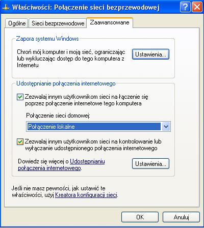

    Ustawienia karty WIFI laptopa:
    Adres IP - 192.168.1.105
    Brama - 192.168.1.1
    Maska - 255.255.255.0
    DNS - 192.168.1.1
    Następnie wejdź w właściwości: połączenie sieci bezprzewodowej, wybierz zakładkę zaawansowane i i zaznacz jak poniżej:
    Laptop z wifi -> Router wifi -> Laptop z wifi
    Karta LAN w laptopie ustawi się automatycznie na adres IP 192.168.0.1 oraz maskę 255.255.255.0. Nie musisz nic już tam zmieniać.
    Kartę łączysz kablem z routerem pod WAN.
    Ustawienia routera:
    WAN ustawiasz:
    IP - 192.168.0.2
    Brama - 192.168.0.1
    DNS - 192.168.0.1
    LAN np. tak
    IP - 192.168.2.1
    Ustawienia PC:
    IP - 192.168.2.100
    Maska 255.255.255.0
    Brama 192.168.2.1
    DNS 192.168.2.1
    Ustawienia kolejnych komputerów będą się różniły tylko adresem IP.
    Na takich ustawieniach łącze już musi działać bo testowałem to na moim sprzęcie. Oczywiście w razie potrzeb można pozmieniać odpowiednio ustawienia by nie zaistniał żaden konflikt.
