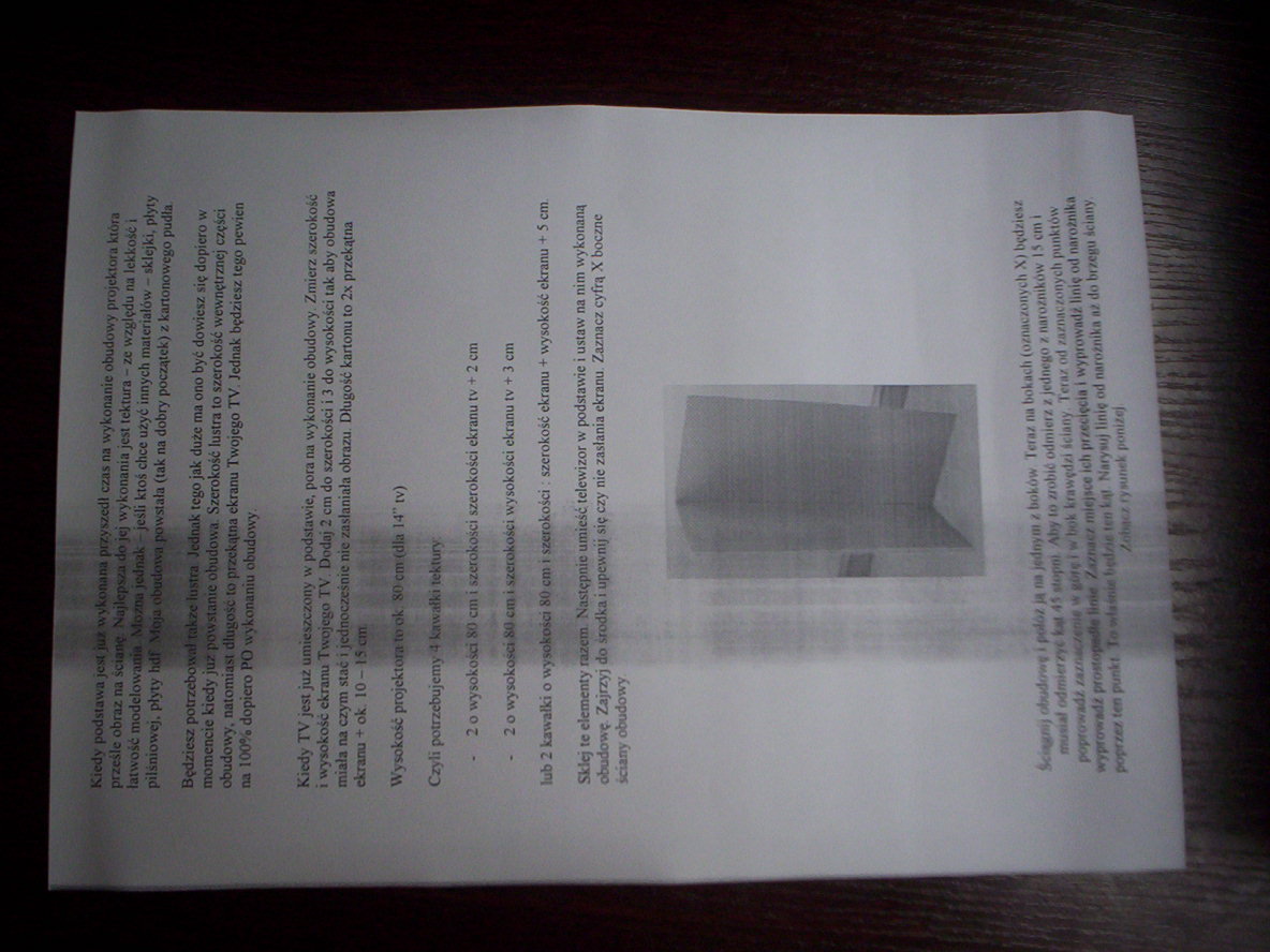

    wszytko było ok wydrukowałem ok 50 str. i pojawił się czarny pas .zdjęcie w załączniku.czy muszę coś wymienić czy może przeczyścić.pozdr. :)

    sorki oto fotka
    • Canon LBP 4 Plus - jak usunąć czarny pas na wydrukach? 000_0115.JPG (165.57 KB) Musisz być zalogowany, aby pobrać ten załącznik.

    w/g mnie to najpierw konserwacja a potem podmiana bębna - w/w objaw wskazuje na zuzyty beben (chyba ze beben byl regenrowany i ktos wsypal niewlasciwy toner) - tak czy inaczej podmien kartridz i napisz jakie efekty - bedziemy myslec dalej

    Tak na oko to listwa czyszczaca beben czyli cartridge do wymiany.
    Piszesz ze przywiozles drukarke z niemiec - moze juz minelo troche czasu a skutek jest taki ze listwa z wiekiem traci elastycznosc a skutek moze byc wlasnie taki jak u Ciebie.

    według mnie ewidentnie bęben,
    widać nawet, że ten pas ma regularne rozjaśnienia i zaciemnienia (zmierz odległości pomiędzy powtarzajacymi się rozjaśnieniami, lub wadami, potem zmierz obwód bębna, będziesz miał odpowiedź.
    No i jeżeli to jest beben to raczej mozna kupić sam beben, i bez wymieniania zbieraka zmienić, chociaz wiadomo nowy zbierak to nie stary :)

    pasy są regularne i już zaczyna odbijać się na nich obraz wydruku .czy wymiana bębna wystarczy.i czy przy wymianie trzeba zwrócić na coś szczegulną uwagę. :)
