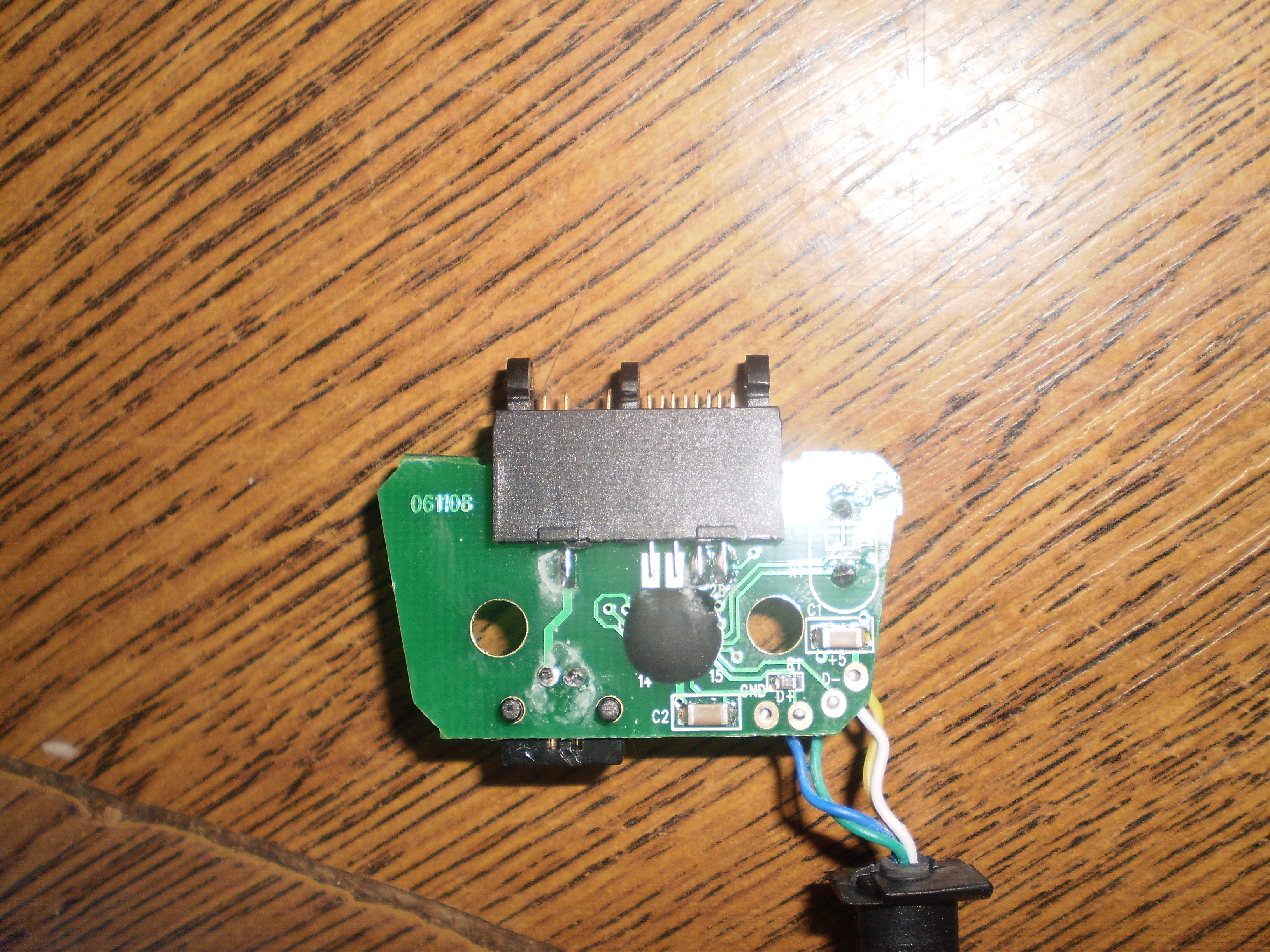

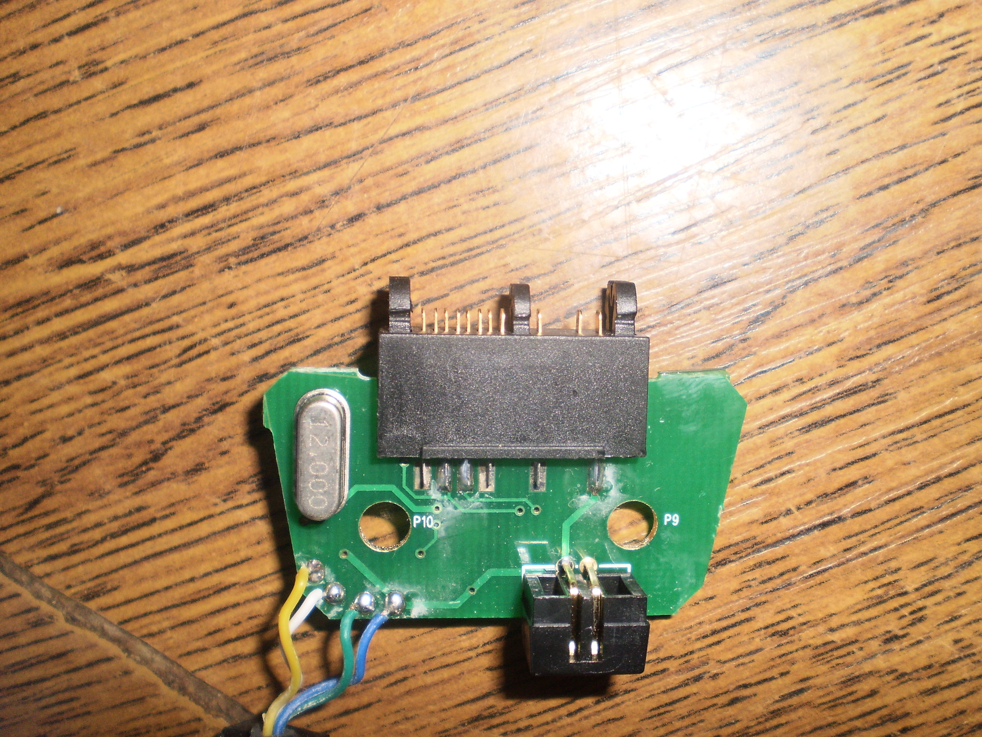

    Mam teraz trochę wolnego czasu więc proszę o pomoc.Znalazłem kabel DCU-11 na USB.Czy jest możliwa jego przeróbka?Wstawiam fotki.Napiszcie co trzeba zrobić.
    Sony Ericsson T610 - jak zresetować kod zabezpieczający?

    Te trzy linki powinny Ci pomóc:
    http://www.k700i.pl/viewtopic.php?t=3789
    https://www.elektroda.pl/rtvforum/topic1245629.html
    https://www.elektroda.pl/rtvforum/topic320240.html
    U Ciebie trzeba by,tak chyba będzie najłatwiej,odlutować wtyczkę do telefonu i przylutować ją na przewodzikach-z zamianą pinów,o których mowa w powyższych linkach.Choć mam pewne obawy co do tego,czy kabel USB z emulacją portu COM będzie chciał prawidłowo współpracować-do sprawdzenia w praktyce

    =X= napisał:
    Ok.A jakbym miał wtyczkę COM to nie wiesz który kabel przy wtyczce od telefonu odpowiada pinowi we wtyku COM?
    Odpowiem tak: kabel pod COM nie jest tylko kawałkiem przewodu z podłączeniem odpowiednich pinów we wtyczce COM z odpowiednimi pinami we wtyczce do telefonu. Jest tam jeszcze układ dostosowujący poziomy napięć portu COM do poziomu napięć występującego w telefonie. Zaś kabel do telefonu podłączany do gniazda USB posiada jeszcze w sobie układ (wraz z odpowiednimi sterownikami zainstalowanymi w systemie) emulujący port COM-de facto robi to dodatkowy port COM, do którego podłączony jest interface COM-telefon.
    Proponuję postudiowanie dodatkowo linków, które podałem w poprzednim poście.
