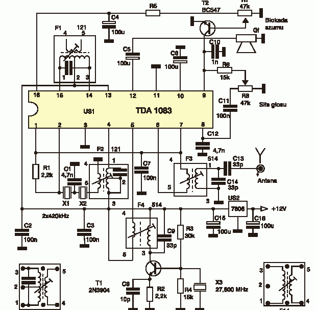

    Mam problem z tym kitem. Nigdzie w instrukcji nie jest napisane, jak należy go dostroić. Odbiornik jest oparty na TDA1083, a strojenie odbywa się przez kręcenie rdzeniami czterech filtrów 7x7 o symbolach 121 oraz 514.
    Czy ktoś ma jakieś doświadczenie w strojeniu tego typu wynalazków? Czym stroić, w jakich punktach i do jakich wartości.

    Mógłbyś dać schemat to dokładnie napiszemy jak i co dostroić. Przydał by się częstościomierz, aby dostroić heterodyne potem tylko obwody wejściowe na max sygnał. Zamiast stosować generator LC lepiej załatwić kwarc. obwody LC nie są stabilne, a szerokość kanału ma tylko 10KHz więc może odpływać.

    Oto schemat tego kitu (był w EP 3/2009).

    A jednak jest na kwarcu. F4 zestrajasz na maksymalny sygnał z generatora tj. 4 pin filtru. najlepiej zrobić to sondą. jeśli nie masz generatora to na chłopski rozum F1,2,3 zestrajasz na max. szumu w głośniku oczywiście z anteną. Jeśli masz CB. możesz włączyć nadajnik na 19 kanale i wstępnie odbiornik zestroić potem na bardziej odległych stacjach. Trochę cierpliwości i można to bez problemu zrobić bez wykwintnych przyrządów.

    A co z pozostałymi filtrami F1, F2 i F3? Jak je zestroić?
    Czyli sondę częstościomierza mam dać na pin 4 F4 (albo pin 5 TDA1083)? Do jakiej częstotliwości kręcić filtrem?

    Poczytaj mój poprzedni pos bo go edytowałem, a F4 nie przestroisz częstotliwości, bo generator jest sterowany kwarcem. tym filtrem można zestroić max sygnału na 4 nodze F4. Na 4 nodze F4 powinno być 27,600MHz. po Odjęciu pcz. 420KHz wychodzi częstotliwość 19 kanału 27.180MHz.

    Kit o którym mowa wzorowany jest na przykładowej aplikacji jednego z producentów tego scalaka. Oczywiście nie powali on na kolana parametrami, ale nie jest całkiem bezużyteczny (kiedyś robiłem układ oparty na tej aplikacji i działał całkiem sprawnie).
    Ale:
    Zakładając że wszystkie elementy są sprawne i druk z AVT nie zawiera błędów :)
    - kwarc musi się wzbudzić i pracować na właściwej częstotliwości (zestrojenie F4 jak radzi kolega kriss51)
    - Korzystając najpierw z silnego sygnału np. ręczny RTX zestroić pozostałe obwody F1, F2, F3 zgrubnie na max sygnału,
    potem z anteną (mogą być 2 metry drutu) "dociągnąć" dokładnie.
