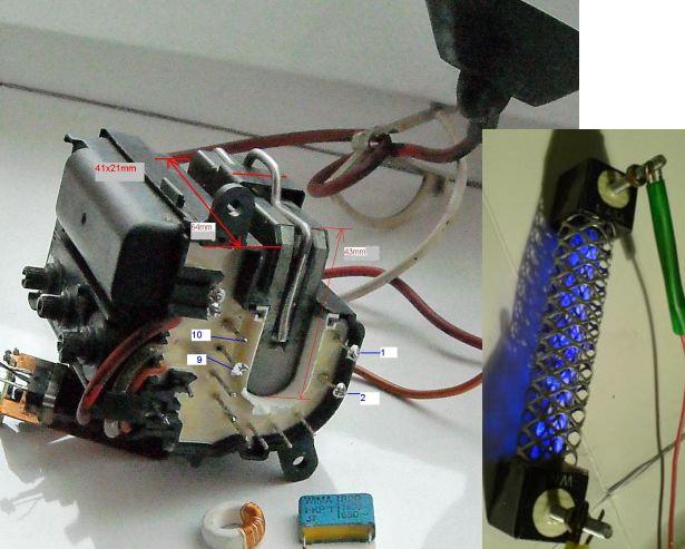

    zamieszczam foto trafopowielacza od monitora z tego co się dowiedziałem taki trafopowielacz w
    uzwojeniu wtórnym ma wmontowane diody i na wyjściu wysokiego znajduje się prąd stały i takowy ponoć nadaje się do drabinki Jakoba i jonolota.
    Mnie ciekawi jakim napięciem (w monitorze) takie trafa były zasilane czy 230v czy 12 v, do których nóżek doprowadzić prąd i o jakich wartościach
    i jakie napięcia można uzyskać z takiego trafo powielacza bo wychodzą z niego 4 kable z tego 3 na wysokie napięcia jak przypuszczam
    z możliwością regulacji - potencjometry.
    Czy można taki trafopowielacz zastosować do gotowej lampy plazmowej rurkowej (patrz fotka)o parametrach:
    napięcie pracy - 2kV - 20 kV optymalna częstotliwość pracy 5 kHz - 30kHz
    max temp siatki 125 st.C max napięcie przedłukowe 25 kV
    jakie jeszcze elementy potrzebuje by lampa zadziałała
    ps. chciałem podpiąć się do tematu:Lampa plazmowa - trafo od monitora ale Mariusz Ch.stwierdził:[Regulamin, punkt 8.1, 14, 15.] 8.1 obniża ogólny poziom forum,- przykro mi z tego powodu - bo przecież forum jest po to by pomagać sobie nawzajem

    W monitorze najprawdopodobniej byl zasilany z ok. 120-140V, to zalezy tez od typu monitora. A to ktore nozki byly zasilane to albo najlepiej byloby w monitorze zobaczyc lub musialbys podac oznacenie tego trafopowielacza, moze cos udaloby sie znalezc. Mozna uzyskac z niego pewnie ok. 20kV (kabel zakonczony tym gumowym czyms) a pozostale kable to 800V i kilka kV.
    Jesli do pracy tej lampy trzeba AC to nie mozesz go zastosowac.

    To jest trafo powielacz a więc w środku są diody czyli napięcie będziesz miał stałe a więc do lampy się nie nadaje. Idź na złom po stary telewizor i wymotuj trafo.

    Możesz spróbować omomierzem sprawdzić na tych nóżkach, gdzie jest najmniejsza rezystancja, i tam prawdopodobnie będzie uzwojenie pierwotne...
    Zazwyczaj wszyscy proponują do tego typu zabawy nawinąć nowe uzwojenie pierwotne ale jak sam widzisz w przypadku trafopowielaczy jest to trudne do zrealizowania..

    czy dobrze rozumuje jeśli obniżę zasilanie trafopowielacza z 120v do 24 v
    to nie uzyskam około 20kV tylko np.10kv albo mniej ?
    sprawdzałem omomierzem i co ciekawe tylko na nóżkach 1-2(1.2) i 9-10(1.0) jest przejście natomiast na wszystkich innych włącznie z kabelkami od wysokiego nie ma przejścia.Rozumie ze na niższych napięciach również zastosowano diody prostownicze. Co do lampy to do dowiedziałem się że potrzebny do niej generator 30W a napięcie stale nie wzbudza lampy.
    i jeszcze pytanie co się zmienia jeśli na pierwotnym nawinę 14 zwoi a nie 10 i jaki ma wpływ zastosowanie różnych średnic przewodów

    Jeśli ze 120V uzyskasz 20 000V to przekładnia wynosi w przybliżeniu 1:167 czyli z 24 V uzyskasz 4000V...
    Na diodach wysokiego napiecia się nie znam ale chyba żeby przez nią płynął prąd musisz do katody przyłożyć napięcie dodatnie...
    Poczekam aż kto inny się wypowie bo sam chcę sprawdzić czy dobrze rozumuje...

    Metoda omomierzowa w tym przypadku nie jest najlepsza. To nie trafo sieciowy ze mozna w ten sposob sprawdzic strone nizszego napiecia. Jesli chcesz go zasilac z nizszego U to polecam nawiniecie dodatkowego uzwojenia na rdzeniu. Przy 14zw. spadnie troche Uwyj. i tym samym Iwej. Przekroj ma byc taki aby przewody sie nie przegrzewaly i jesli to bedzie spelnione to bedzie ok.
