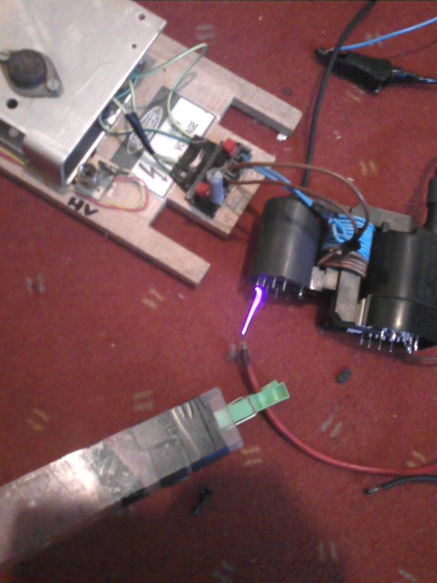

    A oto moja druga zabawka na przetwornicy 2n3055 i dziala też spoko.
    Jak zrobić lampę plazmową z trafem od monitora? Szukam schematu i materiałów
    Połączylem dwa trafa wn rdzeniem i iskra jest 2x większa.
    I nie jest cicha i jest bardzo niebezpieczna:D
