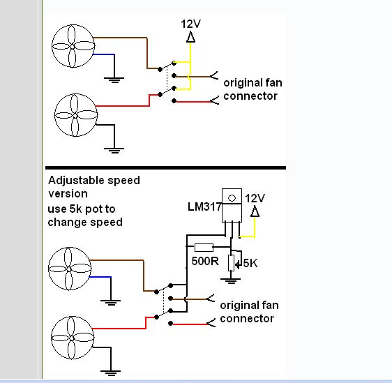

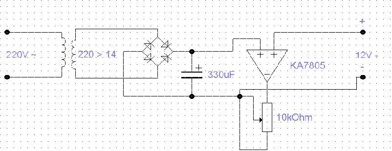

✨ Dyskusja dotyczy doboru prostego zasilacza 12V do zasilania inteligentnego sterownika wentylatora, który ma chłodzić tranzystor i mostek prostowniczy w zasilaczu laboratoryjnym 0-30V 5A. Autor poszukuje schematu zasilacza składającego się z kilku elementów, preferując prostotę układu. Wskazano, że do zasilania wystarczy transformator, mostek prostowniczy i kondensator filtrujący. Zalecane jest wykorzystanie transformatora o odpowiednich parametrach, najlepiej najpierw zmierzyć napięcia i moc posiadanego transformatora (np. 32V 250W lub 12V o nieznanej mocy). Sugerowano także użycie układu LM317 do regulacji napięcia i prędkości wentylatora. Pojawiły się linki do schematów zasilaczy oraz propozycje wykorzystania transformatora zasilacza, który ma być chłodzony. Podkreślono, że układ sterownika jest zasilany napięciem 12V, a nie prądem, oraz że stabilność napięcia nie musi być bardzo wysoka.
