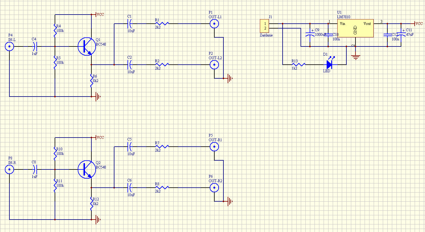

    Witam ciagniesz z jednego preampa dwa wzmaki i dlatego jest ciszej msisz zrobic rozdzielacz, cos jak na tym schemacie.
    • Jak podłączyć Tosca 303 jako końcówkę mocy bez strat w jakości dźwięku? audio_mixer.gif (31.58 KB) Musisz być zalogowany, aby pobrać ten załącznik.

    Zrób tak jak Ci trzygrosze napisałi będzie OK. Zasilacza do tego rozdzielacza niemusisz robić, możesz wykozystać zasilanie z preampa z amplitunera.
    Przecierz przedwzmacniacz ma jakąc impedancje wyjściową. W raz z impedancją wejściową końcówki powstaje dzielnik napięcia. Jak dołaczyłes drugą końcówke to podział tego dzielnka się zwiekszył i dlatego gra ciszej. Możerz również zrobić wtórnik rozdzielacz na wzmacniaczu operacyjnym. Wtedy jego impedencja wyjśiowa będzie bliska 0 i to napewno zapewni optymalne warunki pracy końcówek.

    A moge dać prostownik i stabilizator z napięcia do żarówek - 27V??? Jaki powinienem rezystor dać żeby zmniejszyć to napięcie do odpowiedniego dla stabilizatora? I czy stabilizator może być inny, np. 7812, 7809, 7808, 7805???? Ile moge wzmacniaczy w ten sposób podłączyć??
  • #14 656283
    trzygrosze
    Posty: 597
    Pomógł: 11
    Ocena: 17
    Niezabardzo rozumię co napisałeś w ostatnim poście
    Jeśli chodzi ci o układ który ja ci zaproponowałem to jest to rozdzielacz tylko na dwa wzmaki, jeśli chcesz wiecej to mósisz zrobić więcej takich układów, stabilizator może być 7812 lub 7809 i lepiej kup osobny zasilacz do tego układu( żeby było "cacy"), no np ten antenowy(10zł), ajak już chcesz z tego samego trafa to rezystor powinien byś kilkadziesiąt ohm.

    Jeden kanał (lewy) działa i jest "git". Drugi niestety nie - przypuszczam że może tranzystor?? Jeszcze nie próbowałem na pełnej mocy no bo cisza nocna.. Ale nie wiecie czemu może być nie tak? Jak wezme potenciometr na max, dopiero coś słychać, po cichu. Przedwzmacniacz i wzmacniacz są OK, bo połączyłem wejście i wyjście i działało. Spróbuje wymienić tranzystor.
    Pzdr
    PS. Czy mogę użyc BC547 zamiast 548?
  • #20 666600

    możesz użyć prawie każdego tranzystora npn(bc547 też), wymień ten tranzystor i powinno być ok.

    Więc tak: oba kanały tego układu były dobre (sprawne), tylko wzmacniacz miał w prawym uszkodzone tranzystory (czemu?? moze zwarcie zrobilem, niewiem). Ale po usunieciu ukladu nie bylo buczenia. A usunalem go tez dlatego ze raz cos dawal (gralo OK), a innym razem gralo jakby ukladu nie bylo. Niewiem czemu. Mysle tez nad wsadzeniem koncowki z Tosci do AT i zrobienia wyjscia na 4 kolumny.
