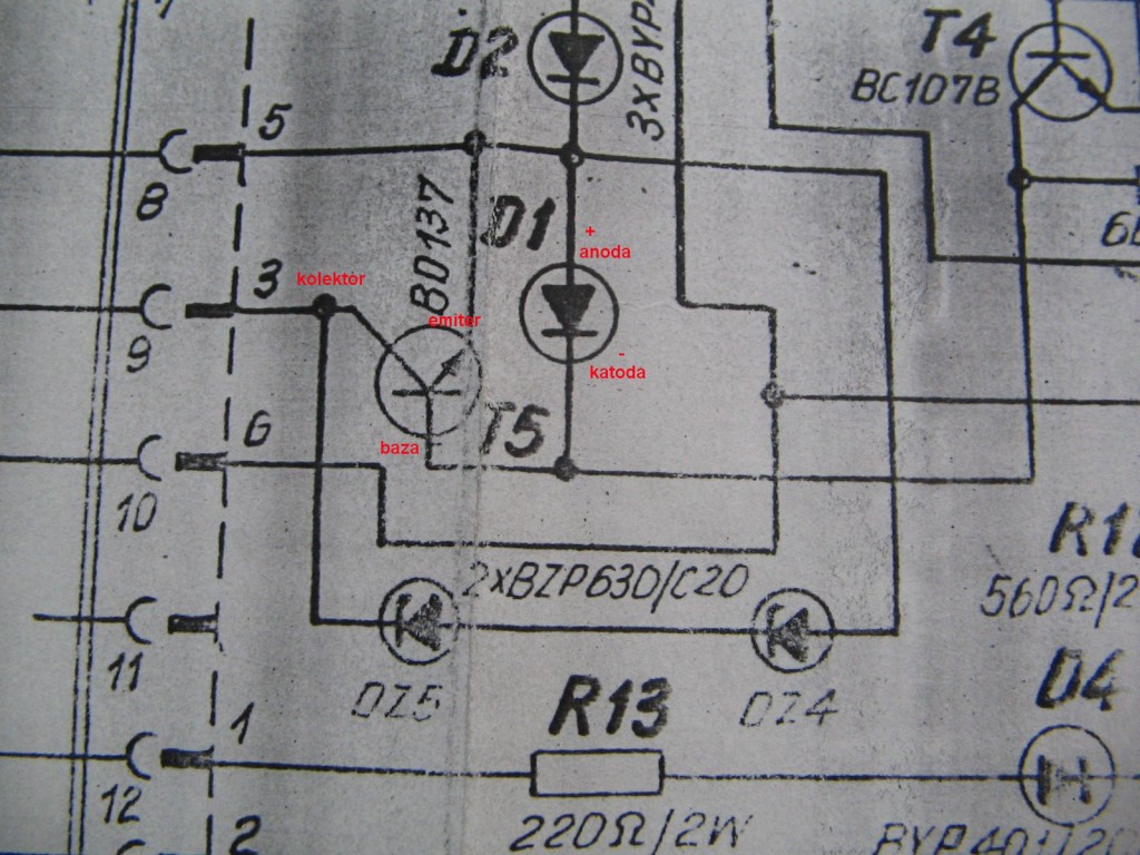

    W spawarce spb400 mam cały czas duży prąd spawania. Nie da się go zmniejszyć. Nagrzewa się bocznik prądowy. Wymieniłem już wszystkie tranzystory i diody na płytce sterowania i tranzystory 2N3055. Nic to nie pomogło. Jaka może być przyczyna?

    Nie wiem czy masz schemat tej spawarki-jeżeli tak to pewnie zauważyłeś że za regulację prądu, na płytce odpowiada tranzystor T5 BD 137. Steruje on bezpośrednio blokiem tranzystorów mocy. Jeżeli T5 (BD137) na płytce RT23 będzie zwarty lub w pełni wysterowany to prąd spawania będzie maksymalny. Spróbuj odłączyć od płytki RT23 przewody, te dochodzące do kolektora i emitera T5 (BD 137) to jest chyba 3 i 5 złącze płytki RT23 i może jeszcze 8 po czym włącz spawarkę. Jeżeli prąd będzie mały to na 100% wina płytki. A może odwrotnie wlutowany jakiś element, tranzystor lub dioda - nieraz można się pomylić, szczególnie ten BD137.

    Mam schemat .Tej spawarki i płytki.BD137 wstawiałem patrząc na schemat.Baza idzie na +diody D1,emiter idzie na minus diody D1,kolektor idzie na +DZ5 i na złącze nr3płytki.Spróbuje jeszcze odłączyć te przewody.

    Morze inaczej minus plus to może być mylne, ale jak tak jest jak mówisz to jest źle. Mówiąc plus myślę że masz na myśli anodę a minus katodę diody - jeżeli tak to jest właśnie odwrotnie. Według mojego schematu płytki RT23 baza BD137 łączy się z katodą D5 a emiter z anodą D5. Zapytam jeszcze może głupio ale, może źle zidentyfikowałeś wyprowadzenia tranzystora, a może jest uszkodzony, nowe też takie bywają. Koniecznie napisz co się dzieje po odłączeniu przewodów. Zamieszczam Ci kawałek schematu.
    To jest część schematu od spawarki SPB 315, więc oznaczenia i numery niektórych przewodów mogą się nie zgadzać. Chodzi mi tylko o pokazanie schematu płytki sterowania, która jest taka sama.

    To jest kawałek schematu płytki RT23. Próbowałeś odłączyć te przewody co pisałem - jaki efekt? Zamieść zdjęcie schematu tej twojego schematu.

    Jeszcze nie odłanczałem bo spawarka jest u znajomego 40km odemnie i będę u niego w piątek.Co do schematu .Na moim kolektor BD137 wchodzi na katodę DZ5 i styk płytki nr3,baza wchodzi na katodeD1,emiter wchodzi na anodeD1.Katoda oznaczona jest kreską a obudowie(tak?)jeśli tak to tranzystor wstawiłem dobrze.Mój schemat jest innaczej rozrysowany .
