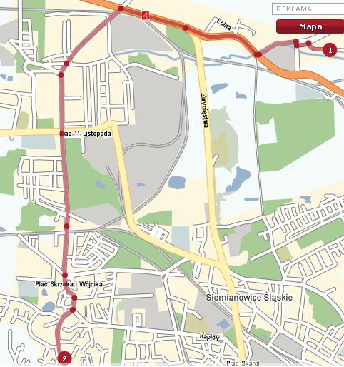

    Witam mam dylemat chce zbudować sieć miedzy osiedlowa problem w tym że odległośc miedzy osiedlami wynosi 6 km wiadomo że po drodze są jakieś wznieśnienia budynki co może zakłócać sygnał mapka jest poniżej
    Jak zbudować sieć Wi-Fi na 6 km z przeszkodami terenowymi? Co kupić?
    czy może mi ktoś poradzić precyzyjnie co kupić jak ją zrobić ewentualnie jakiś kontakt na priv albo gg 2440196

    6km to pikuś, na nanostacjach idzie to zestawić, kwestia:
    a) optycznej i fresnela
    b) ruchu, który chcesz tamtędy przepchać.
    Włazisz na najwyższy dostępny punkt w 1, kolega w 2, bierzecie lornety i sobie machacie. Jak jeden widzi drugiego to i net będzie leciał.
    Inaczej się nie da. Chyba, że światełkiem po studzienkach, ale to droga zabawa

    To przy widoczności na 5mbps symetrycznego nanostacjami da rade. 300 zł na stronę.
    A dalej to już nie wiem co kolega chce, z jednej strony wchodzi kabelek, z drugiej wychodzi..
    Inna sprawa, że cienko to widze, jak kolega w google nie potrafi wrzucić i znaleźć sobie ceny.

    Więc odemnie ma lecieć sygnał po drugiej stronie mają być odbiorcy chciałbym stworzyć coś w rodzaju hot spotu po drugiej stronie a i na drodze pomiedzy tymi punktami stoi blok 10 piętrowy żeby ten problem rozwiązac myślałem o jakimś wzmacniaczu sygnału na jego dachu który działał by w obydwie strony teraz pytanie na jakim paśmie będzie działac sieć

    Kolega pisząc wzmacniacz, miał zapewne na myśli stacje pośrednią na wieżowcu. Jeśli zasilanie i zgoda na umieszczenie anten na dachu wiezowca nie bedzie problemem to jest to dobry pomysł
Do zbudowania sieci Wi-Fi na odległość około 6 km z przeszkodami terenowymi, takimi jak wzgórza i budynki, konieczne jest zapewnienie widoczności optycznej między punktami. Najlepszym rozwiązaniem są nanostacje pracujące na paśmie 5 GHz, które umożliwiają transmisję symetryczną do 5 Mbps, przy czym koszt jednej strony to około 300 zł. W przypadku przeszkód, np. 10-piętrowego bloku na trasie, zaleca się zastosowanie stacji pośredniej (repeater lub punkt przekaźnikowy) umieszczonej na dachu budynku, co pozwala na ominięcie przeszkody i utrzymanie stabilnego sygnału. Wzmacniacze sygnału nie są rekomendowane ze względu na ryzyko zakłóceń i problemy z legalnością. Do realizacji potrzebne są co najmniej dwa punkty dostępu (nanostacje) z antenami kierunkowymi o mocy 17-20 dBi oraz routery i karty sieciowe Wi-Fi. Całość powinna być zaprojektowana z uwzględnieniem analizy stref Fresnela i optycznej widoczności, aby zapewnić stabilne połączenie dla maksymalnie 10 użytkowników korzystających z łącza o przepustowości 5 Mbps.
