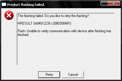

    Mam problem ściągałem sim locka Mt-Box'em który nie chciał mi go ściągnąć za którymś razem z rzędu uwalił mi softa.
    W tym momencie telefon tylko się włączy na chwilę zapali się logo nokia, mignie trzy razy wyświetlacz na biało i się wyłącza.
    nie mona się podłączyć w local mode nie czyta równie phone info.
    Gdy próbuję wgrać oryginalnego softa przy zaznaczonych funkcjach:
    -Disable VPP
    -UseTx2Line
    -BB5 308 backup PM
    -BB5 IMEI backup
    Zawiesza się w tym momencie i stoi w miejscu:
    MTBOX: - Nokia Flash/Repair v1.59
    Box: CR V 1.002 256
    Code: NK V 1.001 1049
    SN:
    Nokia Unlimited: 116 times started
    SonyEricsson Unlimited: 0 times started
    Scanning files, please wait...
    Done
    Selected Highest installed version: 07.21
    VPP is DISABLED.
    Using Tx2 Data line.
    BB5 PM back Phone is in: Phone is not responding!
    Processing File: rm237__07.21.mcusw
    Boot...
    rap3gv3_2nd.fg
    RAP3Gv3_algo.fg
    CMT Certificates
    NPC 0x0200
    HWC 0x0100
    CCC 0x0200
    C:\Program Files\GriffinTeam\MT-Box\rpls\354834024_5.rpl
    Erase RAP3 [00000000 - 000006BF]
    Erase RAP3 [000006C0 - 0001FFFF]
    Erase RAP3 [00020000 - 0007FFFF]
    Erase RAP3 [00080000 - 000DFFFF]
    Erase RAP3 [00100000 - 001FFFFF]
    Erase RAP3 [00200000 - 0031FFFF]
    Erase RAP3 [00320000 - 0105FFFF]
    Erase RAP3 [01060000 - 01067FFF]
    Erase RAP3 [01068000 - 0107FFFF]
    Erase[16.38 MB]...
    Waiting response for 320 Sec...in 55.94s
    Flash[14.47 MB]...in 47.05s
    * * Processed file in 116.17 seconds
    Processing File: rm237__07.21.image_polkom_pl2
    gdy odznaczę:
    -Disable VPP
    Zaznaczę:
    -LowLevel Format
    -FactoryDefault
    Zatrzymuje się na
    LowLevelFormat
    i równie stoi w miejscu
    Prosił bym o jakieś wskazówki co jeszcze mogę zrobić aby ozywić ten telefon

    Próbowałem również Phoenixem go postawić wyskakuje mi takie coś:

    Error 0x84009427 communicating to phone. Unable to verify comm.
    Warning: Unable to communicate to product after flashing
    I błąd:
    Jak ożywić Nokia 3110c po nieudanym ściąganiu simlocka MT-Box'em?
