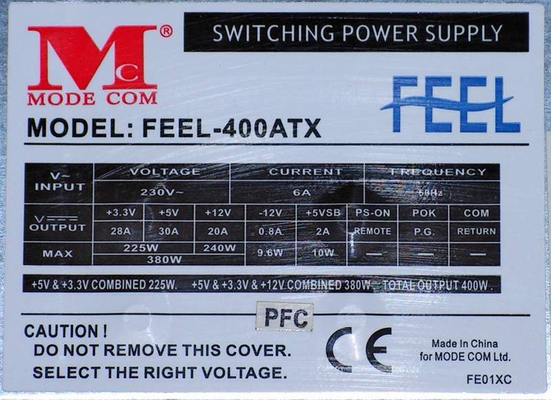

    Witam wszystkich.
    Nie wiem czy to odpowiedni dział na tego typu post, ale spróbuję ;)
    Otóż padł mi zasilacz Feel. Diagnoza to uszkodzone tranzystory KSE13009L oraz układ scalony KA2005Z (inna nazwa to ATX2005). Poczytałem trochę o tych elementach i zdaję sobie sprawę, że są one nie do dostania.
    Bardzo zależy mi na naprawie tego zasilacza i w związku z tym poszukuję zasilaczy innego typu/innych firm, które mogą mi posłużyć jako dawcy części.
    W jakich modelach zasilaczy szanowni forumowicze spotkali się z KSE13009L oraz KA2005Z?
    Będę bardzo wdzięczny za pomoc.

    Spytam czy to taki model zasilacza?
    Powinien być zamieszczony w temacie postu!
    Zgadza się, typ ten sam, tylko że mój ma 350W.
