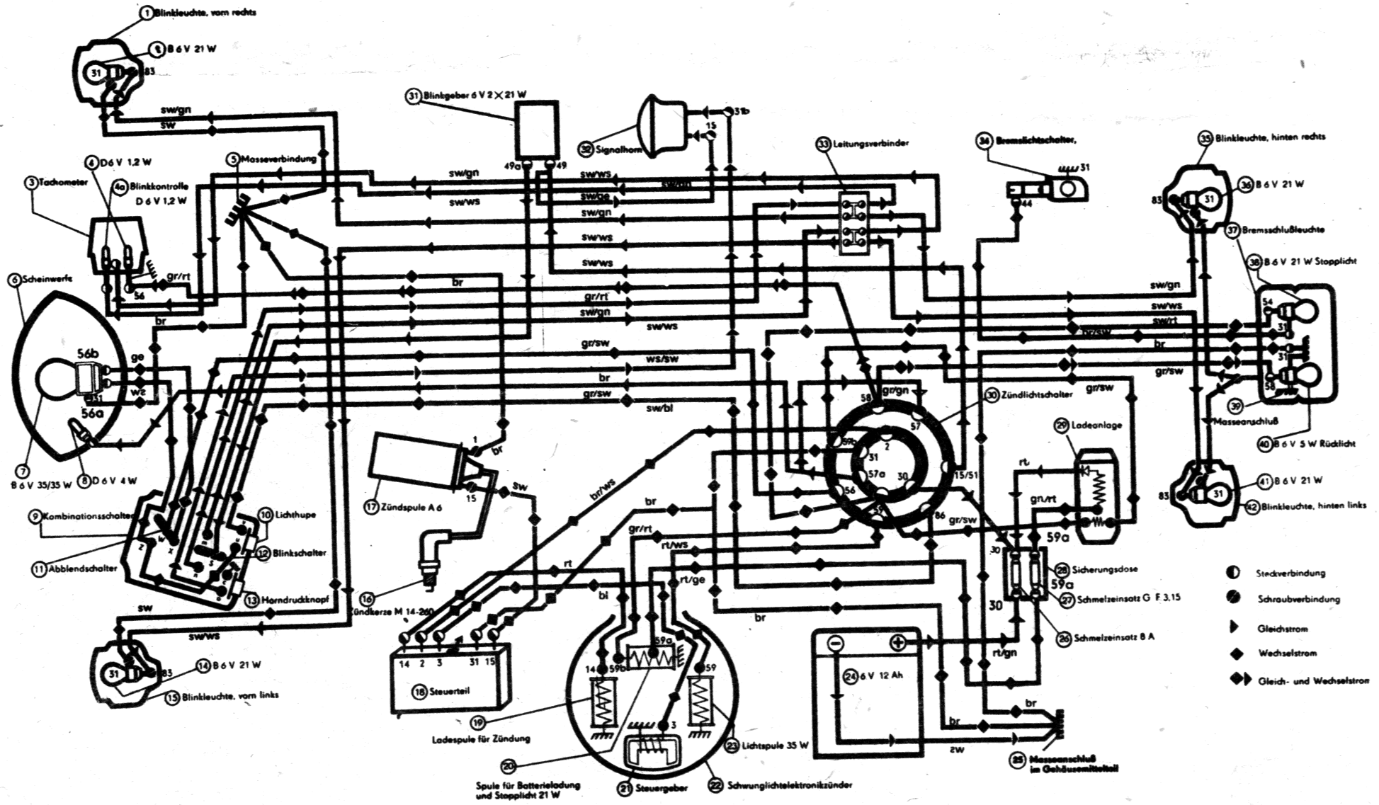

    No dobra a jakis schemat lub dokladne opisanie gdzie co i jak podłączyć ??!!
    #6 6783902
    fortronik
    Admin Sprzętu Medycznego
    Posty: 3054
    Pomógł: 117
    Ocena: 320
    badyllek1993 napisał:
    http://www.akf-shop.de/moser/s51-1b.png
    jak jesteś kumaty, to sobie poradzisz ;)
    Akurat ten schemat jest do tradycyjnego zapłonu tu przesyłam do elektronicznego
    Simson S51: Jakie części do przeróbki zapłonu z platynek na moduł 12V?
