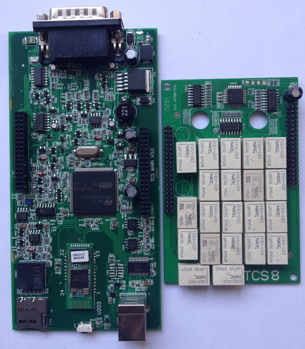

    Wersje (pomijając jakość zastosowanych podzespołów) można podzielić głównie na 2-płytkowe oraz 1-płytkowe - oznaczane również jako New Model. Co to oznacza?
    - 2-płytkowe, czyli elektronika wewnątrz interfejsu podzielona jest na dwie płytki PCB (dwie osobne płytki), w której jedna wyróżnia się mniejszym rozmiarem i sporą ilością przekaźników - i nawet tutaj w tej ilości przekaźników są różnice... - ponoć z 21 sztuk potrafi jakoś działać. Również ponoć wersja oznaczona jako v3 jest najlepszą, ale i tak nie wartą zakupu, bo produkowane obecnie v3 to podróby starszych lepszych wersji. 2-płytkowe wersje pojawiły się ponad dobrych 15 lat temu i były dedykowane do programów maksymalnie do 2017 roku... Oczywiście mówi się o wsparciu przez nowsze wersje programów takie jak 2020 czy 2021, ale nie są one w pełni kompatybilne z tymi 2-płytkowymi wersjami interfejsu, ponieważ mimo możliwości wgrania najnowszego oprogramowania wewnętrznego do takiego interfejsu, nie jest ono z nim w pełni kompatybilne i może powodować spalenie się niektórych układów, także max wersja wewnętrznego oprogramowania to 1622!

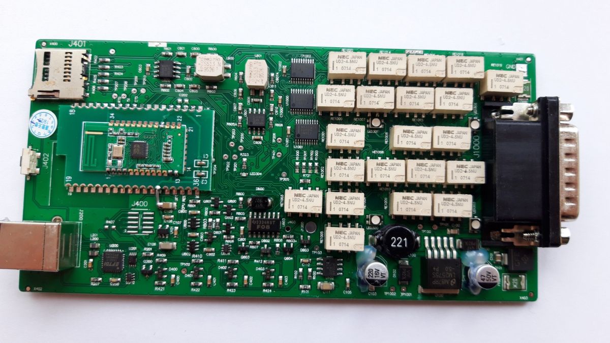

    - 1-płytkowa - najnowsza wersja, wszystkie elementy elektroniczne umieszczone są na jednej płytce PCB wewnątrz interfejsu, wersja wewnętrznego oprogramowania w interfejsie od 3200 współpracuje bardzo dobrze z programem z 2020 roku na Windows 7 oraz z 2021 dla Windows 10 i 11. Tak czy inaczej po zakupie interfejs i tak wymaga kilku drobnych poprawek, ale jest dużo większa szansa na zadziałanie niż wersji 2-płytkowej. Uwagi co do jakości:

    oryginał wersja 2-płytowej - przestarzała
    Dwie płytki PCB oryginalnego interfejsu diagnostycznego DS150e w wersji 2-płytkowej z widocznymi układami elektronicznymi i przekaźnikami.
    oryginał wersja 1-płytowej
    Płytka drukowana interfejsu diagnostycznego DS150e z wieloma przekaźnikami i złączem DB25.

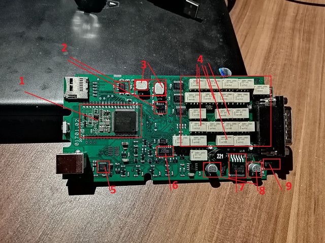

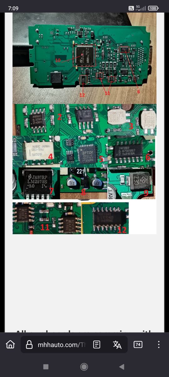

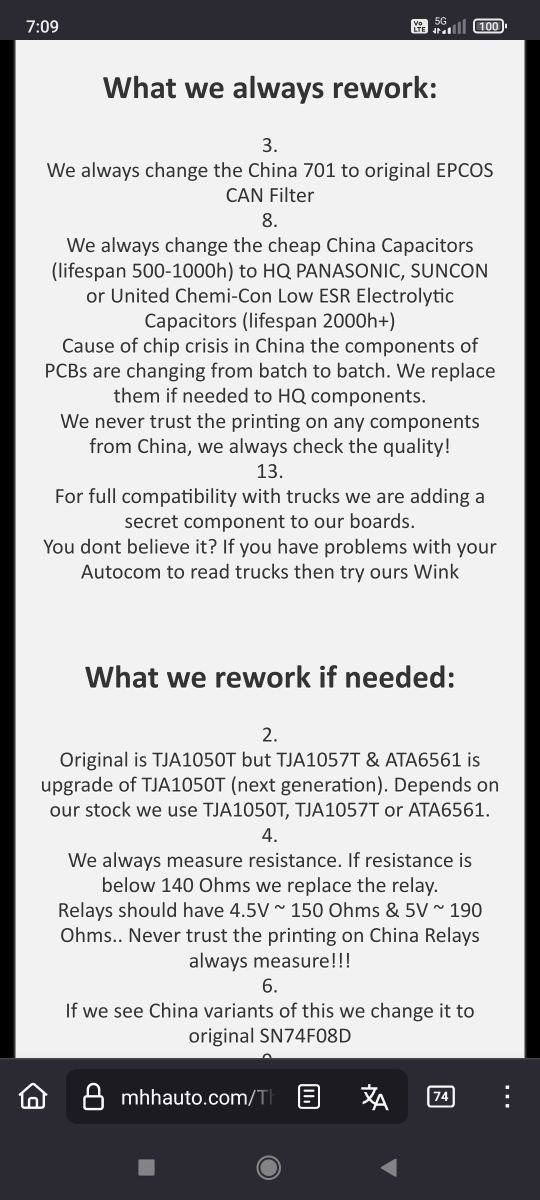

    Zdjęcia płytki drukowanej interfejsu diagnostycznego z oznaczeniami podzespołów i numerami obok układów scalonych.

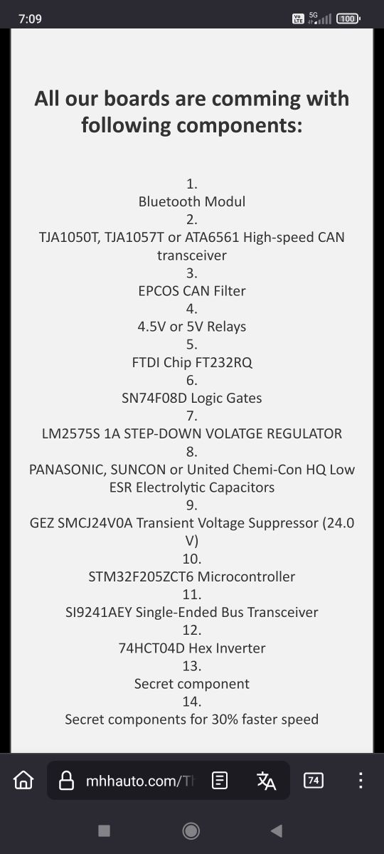

    Zrzut ekranu listy komponentów płytek diagnostycznych, w tym modułu Bluetooth, CAN transceivera, filtrów i mikrokontrolera.

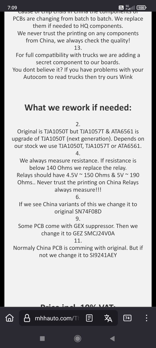

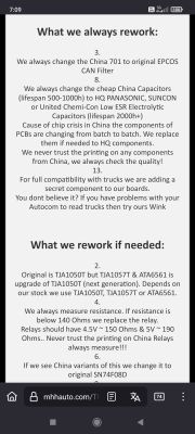

    Zrzut ekranu instrukcji w języku angielskim dotyczącej modyfikacji chińskich interfejsów diagnostycznych Autocom, opisujący wymianę podzespołów na wyższej jakości.
    Zdjęcie ekranu z tekstem dotyczącym modyfikacji i kontroli jakości klonów interfejsu diagnostycznego do pojazdów.
    Numer seryjny zawsze jest ten sam, 100251 i po tym łatwo rozpoznać klona.

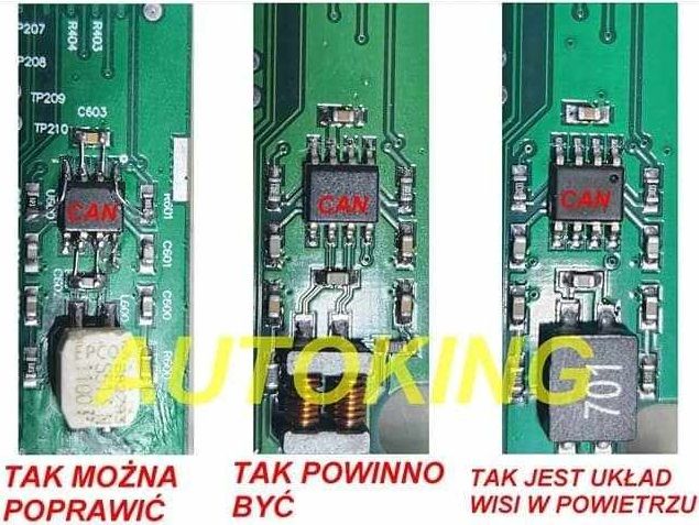

    Niefajnie że pytasz o to w cudzym wątku na kompletnie inny temat ale tak - ten interfejs do Twojej hondy będzie ok, ogarnia adaptację przepustnicy, łączy się z ABS, vsa itp ale do niektórych trzeba dokupić osobny konwerter RS232 i czasem zasilacz jak chińczyk wyślę z wtyczką na Amerykę. Poza tym jest ok i dużo robi w hondach/acurach.
    Jeszcze jedna ciekawostka dotycząca " jeden kanał komunikacji CAN jest niepodłączony". Chodzi o układ nr. 2 bliżej gniazda microsd. Nie wiem czemu ale na niektórych płytach mimo,że układ TJA1050T fizycznie jest na płytce to i tak wisi w powietrzu. Autoking zrobił kiedyś taką ściągawkę jak poniżej. Modyfikacja poprawia komunikację z niektórymi modułami.
    Trzy zbliżenia na układ CAN na płytce PCB z opisami poprawności montażu, podpisane przez AUTOKING.
