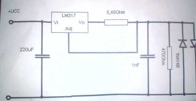

    Witam dzisiaj postanowiłem zrobić zasilanie do lasera ale ja nie o tym ...
    Otóż zrobiłem stabilizator oparty na LM317 wszystko wg schematu:
    Dlaczego rezystor 5,45Ω w stabilizatorze LM317 się przegrzewa?
    Wszystko podpinam pod zasilacz 12V 400mA i nie mam pojęcia czemu strasznie się grzeje mi się rezystor 5,45Ohm. [z 10 sekund podziała i się pali]
    I 2 na wyjściu powinienem otrzymywać 2,5V i 225mA, a dostaję 1,65V.
    Pomoże ktoś to rozwiązać?

    Na rezystorze wydziela się ok. 0.3W - rezystor 1/8W ma prawo się przepalać.

    Co to znaczy kilka watów???
    Moc wwydzielana na rezystorze to I^2xR.
    Przy podanych parametrach to około 0,3 W
    Poza tym co to za diody na wyjściu? po prawej stronie schematu?
    Połączone odwotnie równolegle??
    pozdrawiam

    Rezystor 5,45Ω dawałby przy tym układzie prąd ok 1,2V/5,45Ω=220mA (nie zaglądałeś w kartę katalogową?). Czemu się jara opornik? Pewnie dałeś zwykły 0,25W a mocy oczywiście nie policzyłeś. Pmin=Uref²/R= 1,2²/5,45=0,264mW więc lepiej było dać 0,5W.

    czyli radzicie zmienić schemat czy inny rezystor?

    Sprawdź ( z kartą katalogową) czy prawidłowo podłączyłeś wyprowadzenia LM317, bo coś mi się zdaje, że tu właśnie tkwi Twój błąd.
    Rezystor dobierz mocy >0,3 W typowy to 0,5
