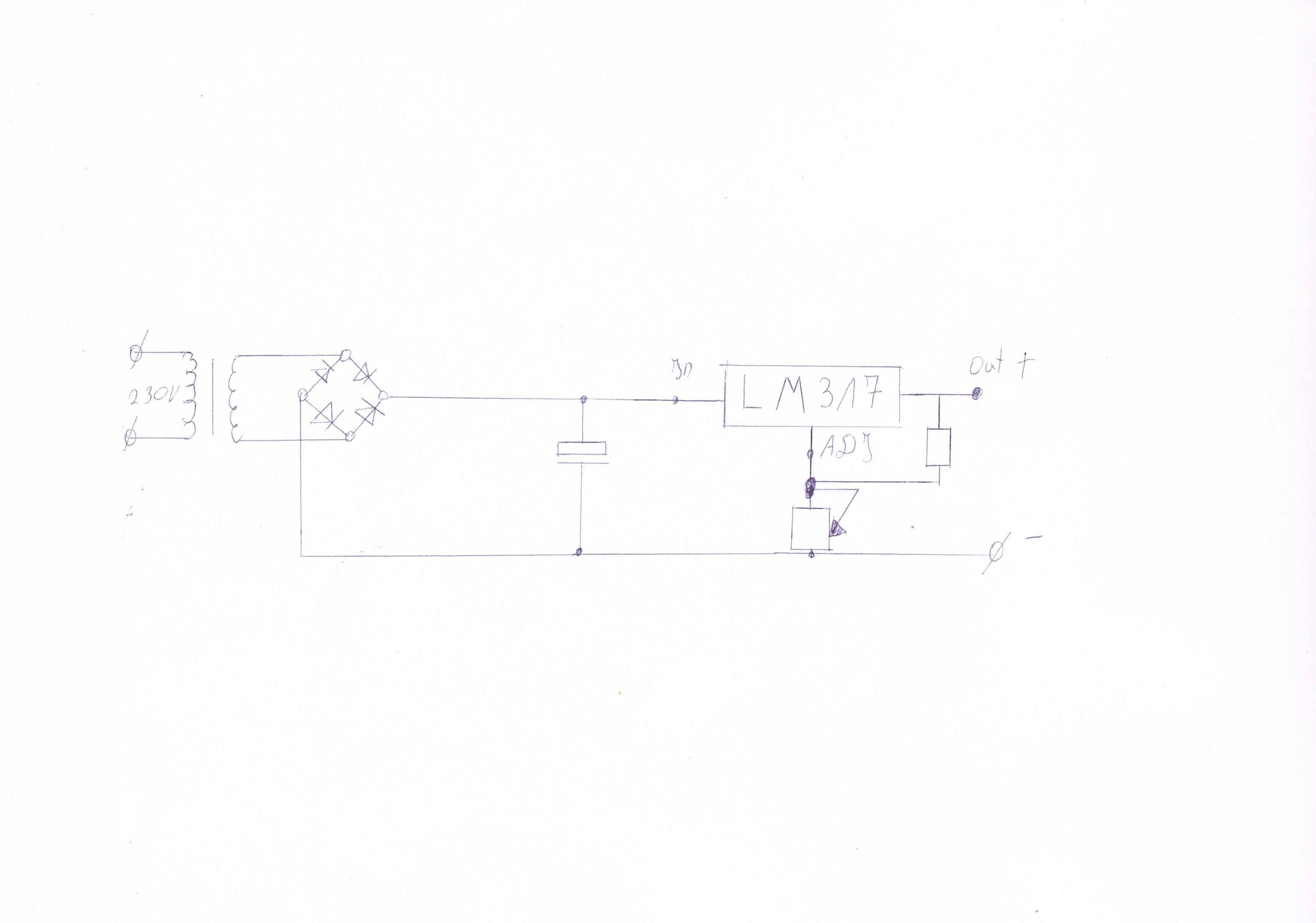

    Na samym początku prosze moderatora o przeniesienie tematu jeśli nie tu napisałem. Witam mam 15 lat i chciałbym zasięgnąć waszych porad bo mam taki problem zmotowałem zasilacz stabilizowany potencjometrem schemat poniżej i mam mały problem bo nie chce działać gdy mieze go multimetrem to rezystacja sie zgadza lecz nie ma prądu na wyjściu co może być nie tak ?? Kondensator dałem 2200 uF rezystor 330 Ohm a potencjometr 4,7 k

    1. Sprawdź, czy poprawnie podłączyłeś stabilizator.
    2. Jakie masz napięcie na wejściu?
    3. Dołóż kondensator 0,1 uF na wejściu układu.

    wyjście z transfo mam 12 V a lm317 napewno dobrze podłączyłem bo akurat to sprawdzałem 3 razy... a mam pytanie jeszcze takie bo potencjometr podłączyłem do ADJ sówak a do minusa wyjście potencjometru dobrze ??

    Optymizm to podstawa sukcesu...ale nie zawsze. Mogłeś go uwalić nie wiedząc nawet kiedy, nie zaskwierczał, nie zadymił, nie wystrzelił ...cały układ stabilizatora to, raptem, trzy elementy, nawet nie ma nad czym się zastanawiać, jak elementy sprawne i odpowiednio podłączone(???) to MUSI działać!!!

    Masz na tym stabilizatorze założony może jakiś radiatorek?? Jeśli tak to upewnij się że nie uziemiłeś tego radiatora przypadkiem.

    Kolego sztygar wrzuć może fotkę wykonanego układu - bardzo często zdarza się, że błędnie są opisane w necie wyprowadzenia LM317 - może jednak pomyliłeś końcówki bo schemat masz ok i nawet bez kondensatorów (tylko LM i rezystory) układ musi działać. Wyprowadzenia w LM 317 od lewej Adj, Vout, Vin (radiator podłączony jest z Vout).

    A więc tak LM jest źle podpięty na nogę 3 idzie wejście , natomiast noga 2 to wyjście a 3 to masa. Wedle schemaciku który przedstawiłeś
