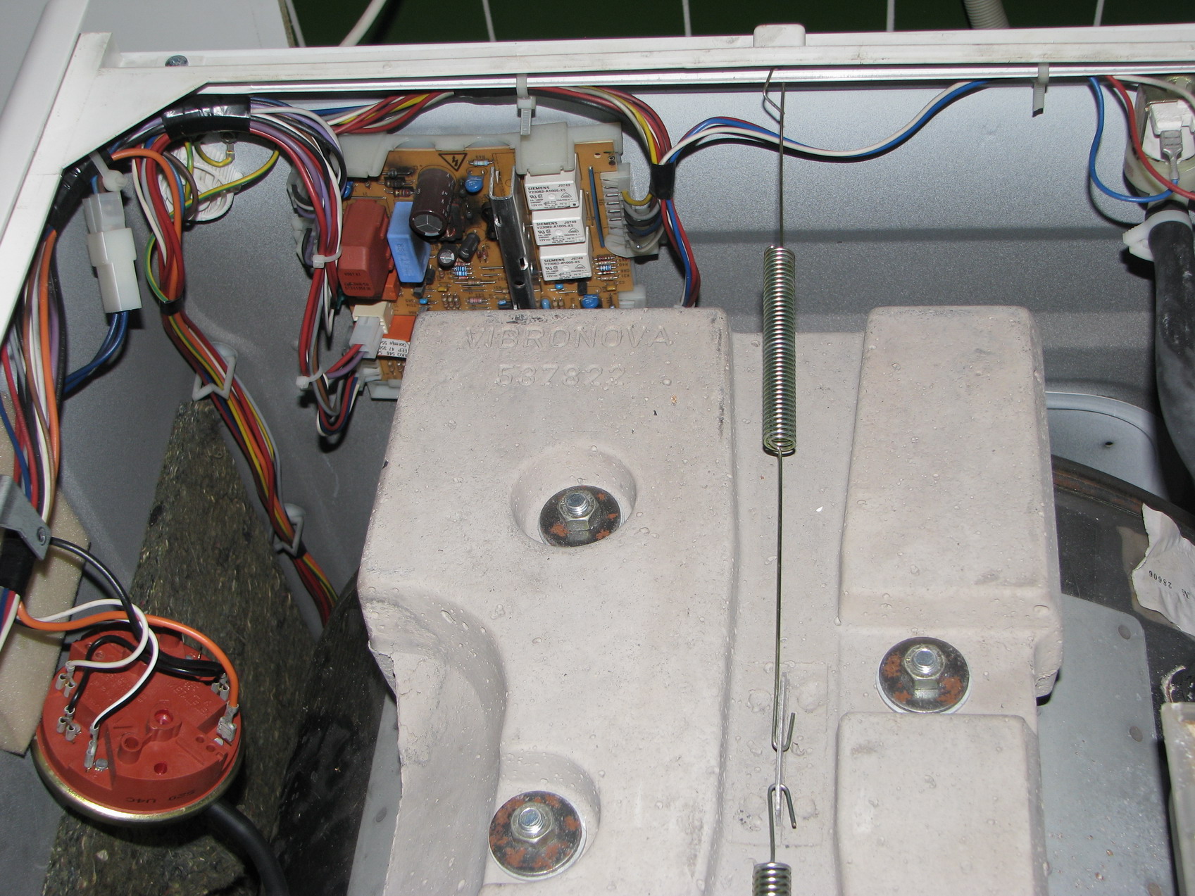

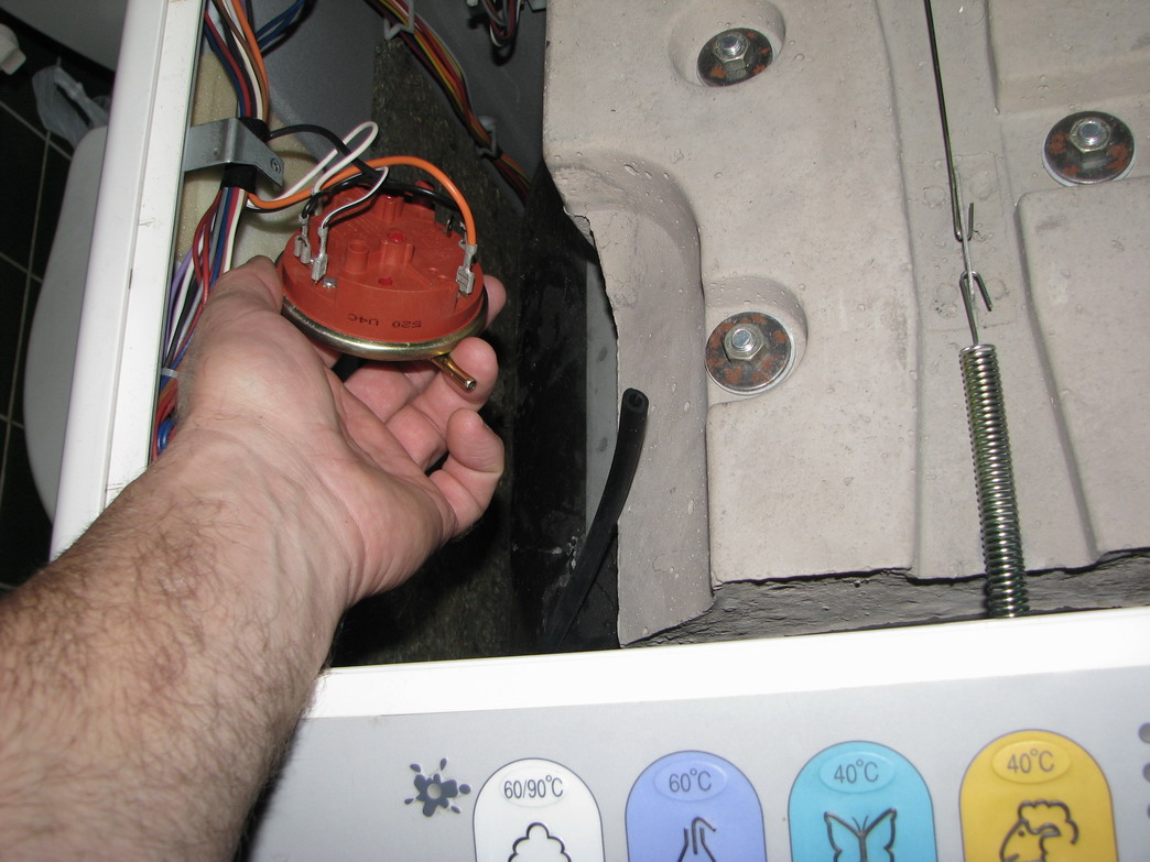

    Mam kłopoty z przejsciem zwykłego (do tej pory) programu. Potrafi nabrać wodę, ale nie krecić. albo kreci w jedna stronę.Czasem po paru minutach , wylewa wode z proszkiem.Przeczysciłem kubek hydrostatu, nie wiem czy coś w hydrostatcie nie jest zapowietrzone..?? Gdzie znajduje się odpowietrznik hydrostatu?? pralka ostatnio nie mogąc przejść do płukania wyswietliła F 41.Wczesniej to były F% (skończyły się po oczyszczeniu kubka hydrostatu) i pojawiało się F43 . Zauważylem, że pralka przechodzi program prania gdy pustą opróznię z resztek wody w filtrze .Wtedy realizuje swoje funkcje poprawnie... Więc może to zapowietrzenie..?? Poproszę o pomoc.

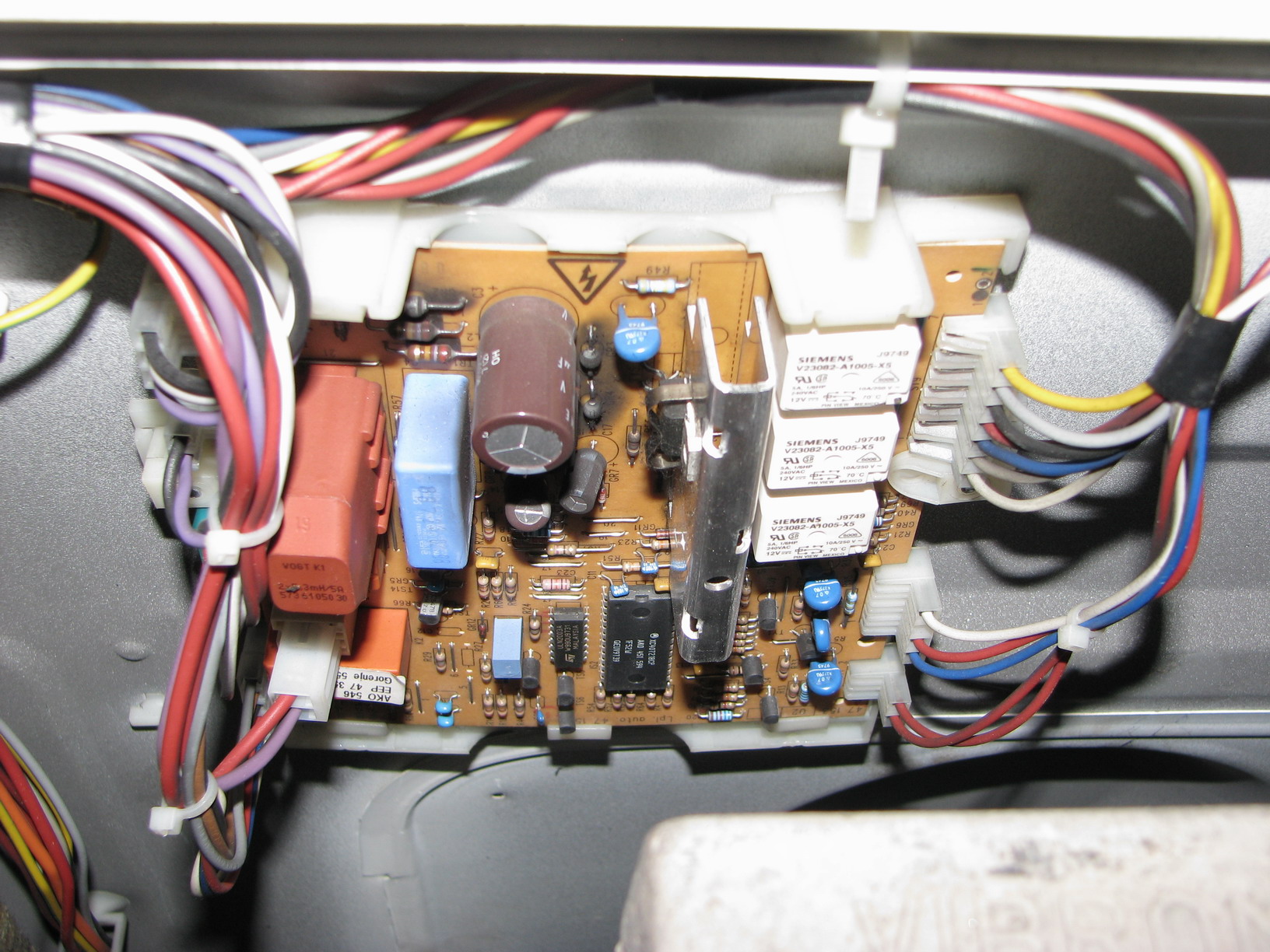

    Sprawdź moduł sterowania na zimne luty szczotki silnika i pompkę spustu wody i syfon jak jest w ścianie czy jest drożny.

    Czy moduł sterowania to część widocznej plytki ,lub cała plytka na tylnej ścianie? Pompa wody wydaje3 sie sprawna i drozna- bez trudu wyrzyca wodę.Pobór wody z sieci wydaje sie też normalny. Do szczotek silnika jeszcze nie dotarłem.

    Tak to ten moduł na tylnej ścianie sprawdź wcześniej na dole kubek hydrostatu bo z tego co piszesz to kubka hydrostatu nie sprawdziłeś tylko sam hydrostat i wężyk a kubek jest na drugim końcu wężyka.

    Zgadza się, Kubka nie sprawdzalem, bo do konca nie wiem jak sie doń dobrać. Widzę wężyk, który wpada do gumowej oslony i tam jest mocno osadzony.Nie chciałem się z tym mocować, dojście z góry dość trudne, dotej pory nie wiem , jak się zabrać za sprawedzanie tego kubka hydrostatu..??czy wystraczy przepłukanie wężykiem i wstrzykiwaną wodą?? czy należy jakoś otworzyć ten kubek..? Poproszę o wyjasnienie, bo w domu doskwiera coraz bardziej pralkowy kłopot.Dzisiaj np. pralka przepusciła z niewielkim potknieciem (F5)trzy prania. Ale w trakcie Iwszego a to prónbowala wyrzucić szybko wodę z proszkiem po paru minutach od startu, a to nie kręciła przez czas grzania.Dopiero po kilku wył/wł "poszla do końca".. MS

    Dostać się do dołu pomasować mocno gumę i można nawet ustami wlać wodę do wężyka.

    Dziękuję za błyskawiczną podpowiedż! W zasadzie to parę dni temu cos tak próbowalem, Wielką strzykawką wtryskiwalem wodę z góry wężykiem w dół. Gumę miałem w ręku , ale teraz ją mocniej pomasuję. Dobrze, że nie trzeba tego wyciągać z tej gumy. Jesli pomoże, powiadomię. Dziękuję za wsparcie w trudnej (w trakcie urlopu..) chwili! MS

    Moim zdaniem "masowanie" gumy nie pomoże. Najpewniej byłoby wymontować element i przeczyścić. Tylko wtedy masz 100% pewności, że nie pozostał tam żaden osad.
