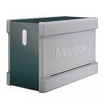

    Czy ktoś pomoże odzyskać dane z dysku Maxtor one touch 3 . Problem mianowicie mam taki. Dysk w ogóle nie startuje, słychać w nim tylko tykanie. Windows nie widzi dysku w biosie. Pomóżcie, mam tam chyba z 1000 zdjęć do odzyskania nie mówiąc o filmach itd. Dysk ma 750 GB.

    Model dysku to TA750G0787161. Nic nie szkodzi jesli trzeba wyjac z obudowy bo niestety jest juz po gwarancji.

    W takim razie wyjmij z obudowy i sprawdź model dysku. Podaj dokładnie jaki to model.

    ST3750640A to jest model dysku. odczytalem po zdjeciu obudowy

    7200.10
    Dzieki kolego za pomoc dysk chodzi bez problemu . widocznie padlo cos w elektronice przy zasilaniu w obudowie zewnetrznej
