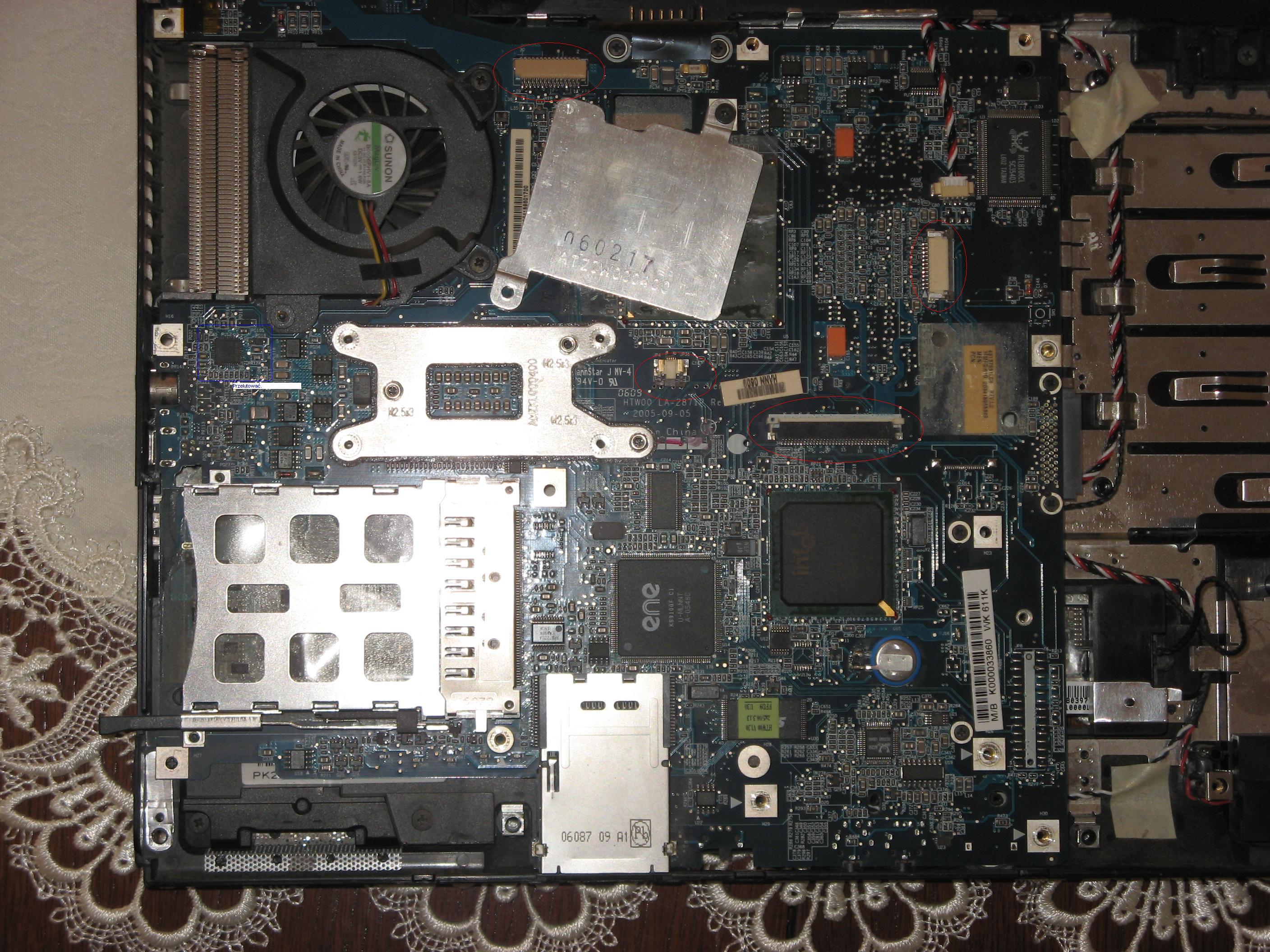

Jak znaleźć przyczynę tego, że Toshiba Satellite M70 po rozebraniu włącza się, ale nie ma obrazu ani sygnału na zewnętrznym monitorze?

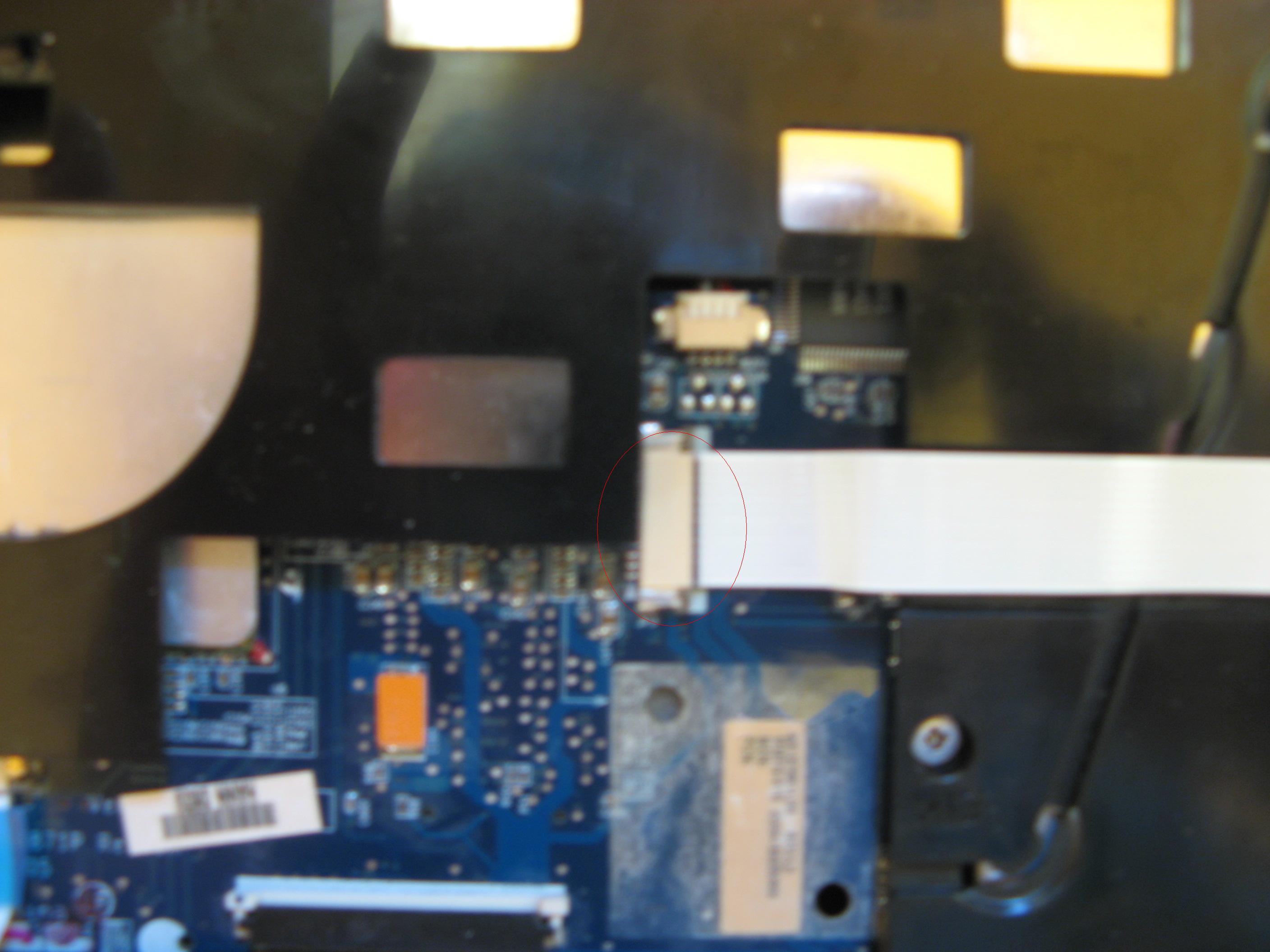

    Może jakieś zdjęcia, bo z opisu nie można wiele wywnioskować. Obstawiałbym złącze albo od matrycy, albo złącze łączące dwie płyty jeśli płyta główna w tym laptopie jest dwu modułowa.

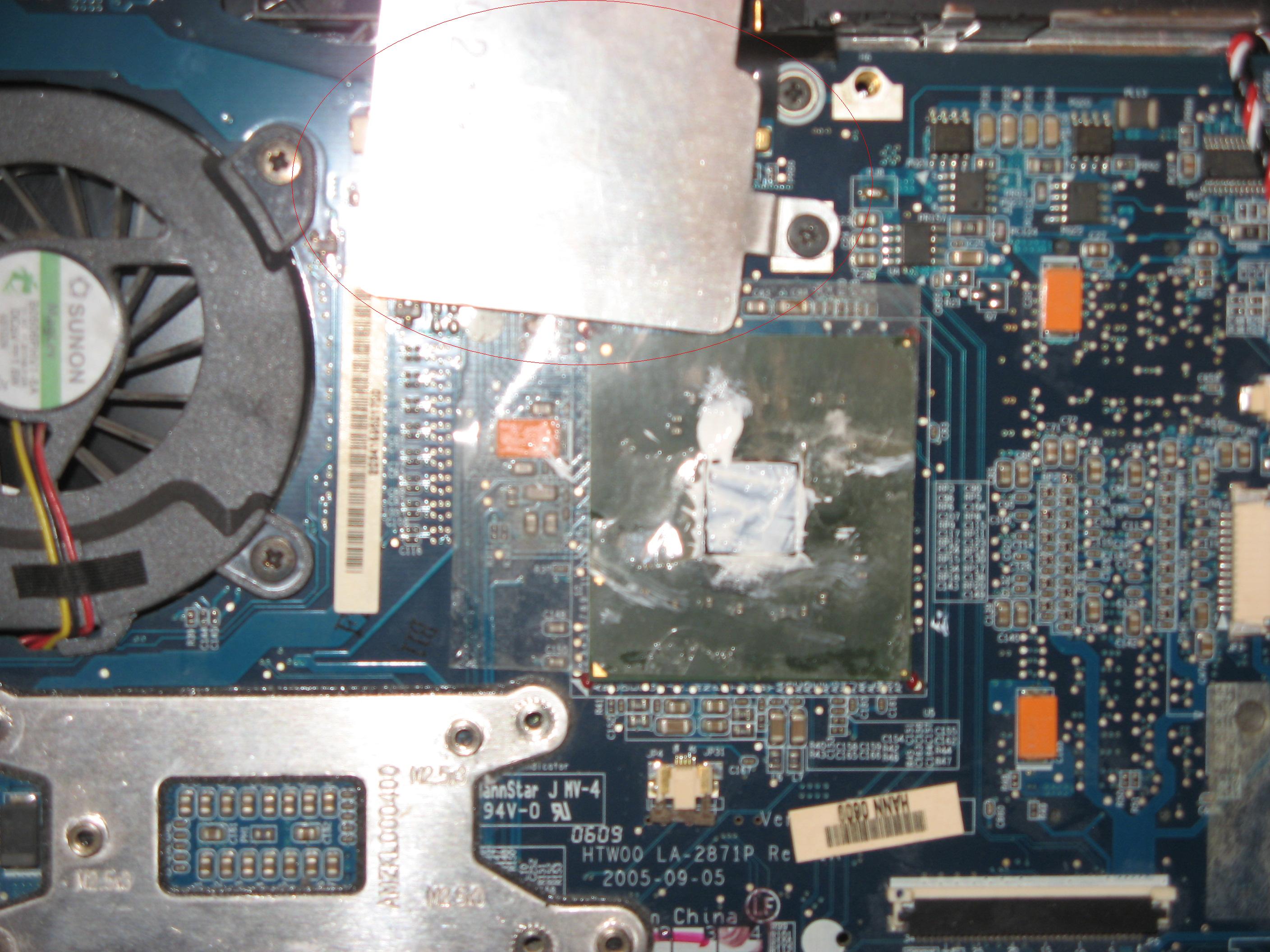

    Blaszka to radiator i ma dotykać rdzenia. Taśmy raczej odwrotnie nie włożysz - musisz sprawdzić jak się układa zwykle ma zagięcia w określonych miejscach tak więc jak wygniesz w drugą stronę na pewno nie będzie płasko przylegać. Zobacz czy poprawnie podłączyłeś matryce w sensie dociśnięcia styku.

    Taśma ma styki tylko z jednej strony i w gnieździe też z jednej strony są styki. Jak założysz odwrotnie to będzie przerwa. Wypnij taśmą i sprawdź.

    Obejrzyj dokładnie złącze matrycy. Łatwo jest w nim powyginać piny. tasiemka nawet odwrotnie założona nie zablokuje ci laptopa. Rozłóż jeszcze raz go , delikatnie i uważnie złóż z powrotem, oglądając każde ze złącz.

    Partyzantka straszna ale czasami tak bywa , jezeli płyta nie ubita elektrostatycznie tak jak Kolega jankol-el napisał , zrób tak - wyjmij i włoż procesor ,dokładnie sprawdź czy jest "zastrzelony"w podstawce , pamieć wyjmij i włoż jeszcze raz - dokładnie sprawdź czy jest prawidłowo włożona , jeżeli te zabiegi nie pomogą - piętą achillesową tych płyt jest przetwornica procesora - zaznaczyłem na zdjęciu niebieskim kolorem co należy przelutować - ponieważ nie masz doświadczenia - proponuję odwiedzić np serwis GSM bez ryzyka mogą to przelutować - powinna ruszyć.
