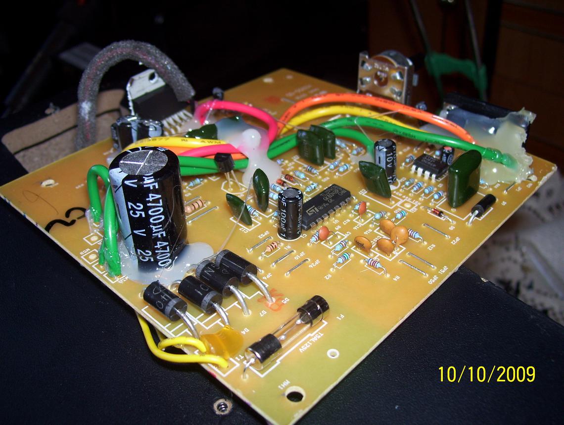

    Posiadam głośniki komputeroweLogitech X-230 i akumulator żelowy 12V 7Ah i chciałbym zrobić sobie taki mały zestaw muzyczny, przenośny, do podpinania playera mp3.
    Co potrzebuję, aby podłączyć te głośniki do tego aku.
    Przeglądałem forum, co nieco poczytałem, przypuszczam że potrzebuję przetwornicę? tylko jaką, czy mogę ją zrobić samodzielnie (lubię sam majstrować-i mieć satysfakcję z własnej roboty)? czy może lepiej kupić (oby dużo nie kosztowała)?
    Mam nadzieję, iż da się to połączyć.
    Z góry dziękuję.

    A ten zestaw posiada wbudowany zasilacz czy transformator jest na zewnątrz? Ogólnie, jeśli wewnątrz napięcie wynosi 12V nie potrzebujesz w zasadzie nic, trzeba tylko wpiąć się do środka.

    Albo zastosujesz przetwornicę DC/AC z 12V na 230V (taką typową jak do samochodu) albo zasilisz głośniki bezpośrednio z 12V, jeśli konstrukcja wzmacniacza to umożliwia. W 2 przypadku musisz rozkręcić subwoofer, i dokonać pomiaru napięcia za mostkiem prostowniczym.

    Jak rozkręcić to Ci chyba nikt nie pomoże, jak rozkręcisz to zobaczysz w środku transformator (takie duże z duża ilością nawiniętego drutu miedzianego), i z tego 2 przewodu będą prowadziły do płytki z resztą elementów. Po wejściu na płytkę są dwie możliwości, albo zobaczysz 4 osobne diody, albo scalone w jeden element (albo 4 małe czarne, podobne gabarytami do rezystora, albo 1 duża czarna kostka). Za tym elementem zmierz napięcie, jeśli wynosi 12V to wepnij tam aku. Pamiętaj że w tym miejscu ma już znaczenie biegunowość.

    Sub prawie na bank będzie zasilany symetrycznie, akumulatorem tego nie zasilisz. na 99,99% nie masz po co rozkręcać, chyba że tak o dla jaj.
    Nie zgodzę się z tym do końca.
    Dane techniczne
    Łączna moc: 32 W RMS
    Głośniki satelitarne: 12 W RMS (6 W x 2)
    Subwoofer: 20 W RMS
    Na takie moce wątpie, aby zastosowano zasilanie symetryczne.
    Edit: Zdjęcie płytki wszystko wyjaśnia. Wzmacniacz zapewne na jakimś TDA.

    Jakieś TDA do car audio (12-18V)
    Można podłączyć się prosto pod ten kondensator 4700uF i powinno działać.
    etezet A np. TDA2040 to ile ma mocy ? ;) i jest zasilany symetrycznie.

    Pytanie jeszcze jedno - czy mogę coś uszkodzić podłączając w ten sposób? np. spalić zasilacz?
  • #16 6830374
    artis666
    Posty: 708
    Pomógł: 69
    Ocena: 34
    Możesz, jeśli pomylisz polaryzację. Najlepiej wzoruj się oznaczeniami na kondensatorze wygładzającym (to ten za mostkiem - patrz po ścieżkach).
