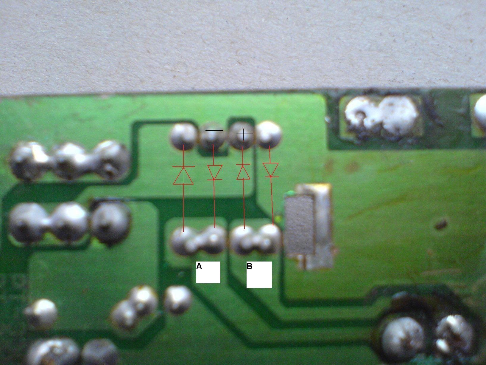

    Witam mam problem chce zamontowac w motorze prosty system audio.
    Wymyslilem ze zrodlem bedzie MP3, a jako wzmacniacza uzyje tego "wzmacniacza" z glosnikow komputerowych.
    Lecz jak zauwazylem akumulator daje prad staly a transformatorek w glosnikach zmienny (jesli sie myle poprawcie mnie )
    I jak zrobic by to dzialalo ? Chce to podpiac pod akum. nie cewki !

    tak takie male za 15zl i w srodku jest plytka "wzmacniacz"
    o taka w zblizonym miejscu byl transformatorek 230-12V (AC In i AC Out) :
    Jak podłączyć wzmacniacz z głośników komputerowych do akumulatora w motorze?
    pod in bylo 230V a Out 12V
    ma to mniej wiecej tak wygladac
    A - Akumulator
    W - Wzmacniacz
    ? - no wlasnie co to ma byc ?

    Tak transformator zmniejsza napięcie, Wchodzi zmienne i wychodzi zmienne ale to co wychodzi z AC OUT trafia na cztery diody D1,D2,D3,D4, i tu odbywa się prostowanie napięcia zmiennego i ty za prostownikiem musisz podpiąć napięcie z aku
    Wyczyść płytkę i umieść jeszcze raz to pierwsze zdięcie to ci narysuje na nim gdzie masz podpiąć napięcie z aku

    zrobie tak foto z drugiej strony (od str sciezek) z naniesionymi symbolami diod ;)

    Podpisz która to która bo niemogę się połapać
    doszłem
    Tu gdzie zaznaczyłem + to daj + z aku a gdzie - to - jeszcze napisz czy ścieszki A i B idą od AC OUT jeśli tak to wszystko jest dobrze

    Sie robi
    Tak te sciezki ida do AC Out ;)

    To sprawa rozwiązana podepnij tak jak mówiłem zaznaczyłem + i - z aku i wykutuj diody

    Witam! Nic się nie stanie, jeżeli te diody nadal tam będą, a nawet mogą trochę pomóc! Z twoich postów widać że jesteś niedoświadczonym elektronikiem. Mostek zabezpieczy Cię (twój wzmacniacz) przed pomyłką, gdybyś przypadkiem źle podłączył akumulator (odwrotnie).
    PS
    Podłącz akumulator bezpośrednio do pól AC out. Jeżeli nic nie zagra tzn ze musisz zamienić przewody. To wszystko!

    jeśli podłączy tak jak pisałem nic się nie stanie a po co spadki napięć na diodach
