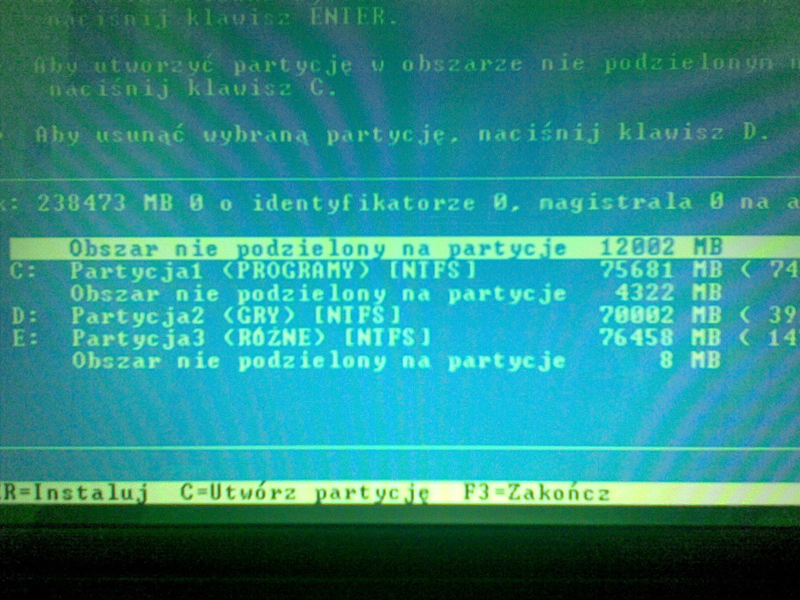

    Ocena: 105
    Witam! chciałbym skleić 2 partycje (a raczej 2 wone miejsca) tzn w instalatorze windowsa mam taki dziwny przypadek, żemam obszar niepodzielony na partycje (około 12gb) naztępnie jedna parytycja i znów obszar nie dzodzielony na partycje i niewiem czemu, ale te 2 obszary niepodzielone nie chcą mi sie skleic w jedną całość... zna ktos może jakiś probgram dosowy, do tworzenia partycji? albo jak to zrobić przez linuxa?

    Kret121 napisał:
    ... niewiem czemu, ale te 2 obszary niepodzielone nie chcą mi sie skleic w jedną całość...
    Nie chcą bowiem nie sąsiadują ze sobą. Musisz pozmieniać rozmiary partycji "wchłaniając" te obszary "leżące odłogiem" i dopiero potem możesz przejść do fazy "wycinania".

    Matuzalem napisał:
    ...Musisz pozmieniać rozmiary partycji "wchłaniając" te obszary "leżące odłogiem" i dopiero potem możesz przejść do fazy "wycinania".
    Można dołączyć nieprzydzielone obszary do istniejących partycji lub przesunąć partycje tak by nieprzydzielony obszar dysku był w jednym ciągu i stworzyć z niego nową partycję .

  • #14 6826987
    Pi0trek121
    Posty: 887
    Pomógł: 54
    Ocena: 105
    System był na tej 12gb partycji, własnie mialem robic formata, ale przed tym chciałem dodac te 4gb aby na partycji z systemen dyło wiecej miejsca o te 4gb
    W sumie i tak musze sformatować dysk 75gb bo tam sa programy a po reinstalce beda same pliki, bez wpisu do rejestru.. wielkie dzieki, zaraz zobacze czy zadziała...
    No to teraz lipa... usunąłem te 75gb i mam 2 sektory... 12gb i 80gb a chciałem aby te 4gb poszło do pierwszej partycji..a dziwne mi sie to wydaje, bo jak Tworzyłem partycje to pierwsza była 12gb na system, pożniej 75 na programy itd
    Dobra, niestety, nie moge dodać tych 4gb do dysku gdzie bedzie system, zainstaluje system na 12gb bo aby połaczyć całą wolna przeszczeń musze usunąć partycje RÓŻNE a tam mam potrzebne mi pliki, a nie mam tak duzego przenośnego dysku, wielkie dzieki wszystkim za pomoc

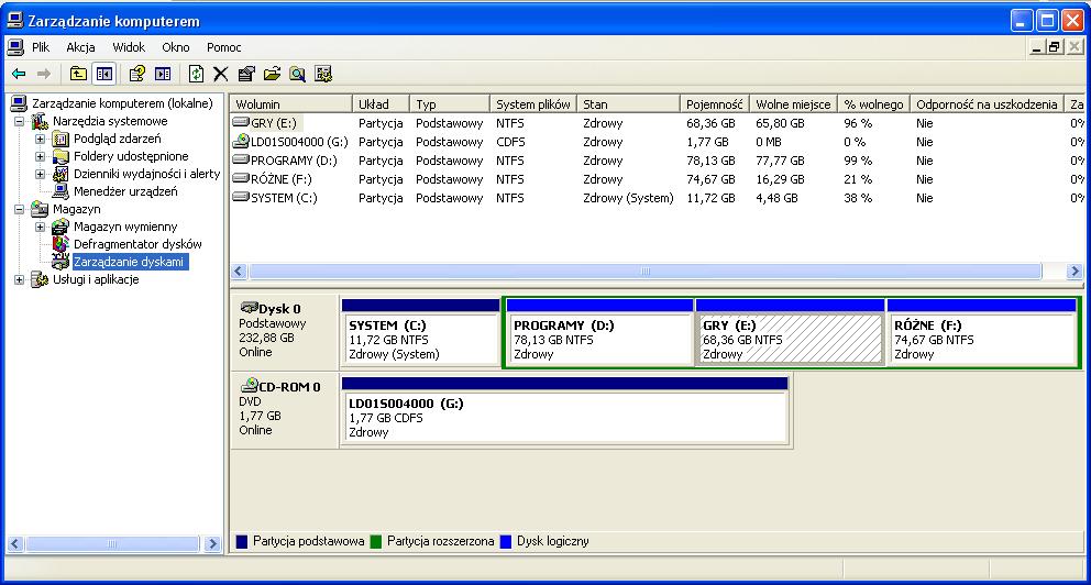

  • #18 6828083
    Pi0trek121
    Posty: 887
    Pomógł: 54
    Ocena: 105
    ok, juz zainstalowałem wszystko, tutaj masz screena z zarzadzania dyskami o który wczesniej prosiłes

  • #19 6829368
    Matuzalem
    Posty: 17300
    Pomógł: 1651
    Ocena: 1091
    No i widać - C: jest podstawowa, a D:, E:,F: są na rozszerzonej. Żeby to zmienić musisz zmniejszyć rozszerzoną(najpierw zmniejszając D:), powstanie nowy obszar nieprzydzielony i dopiero wtedy będzie można powiększyć C:.
    Nie da się bowiem włączyć obszaru nieprzydzielonego na rozszerzonej bezpośrednio do podstawowej.
