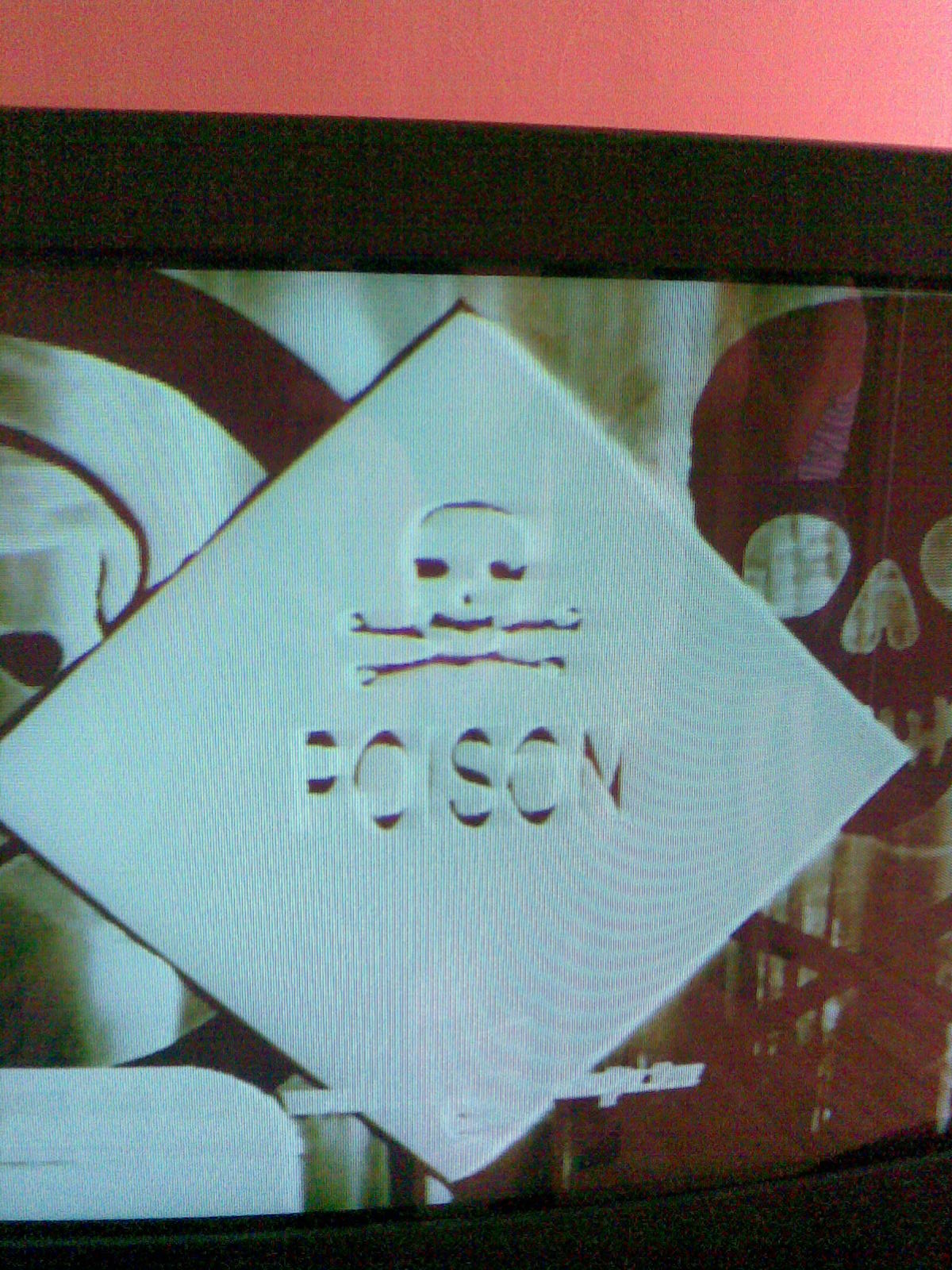

    Witam od pewnego czasu telewizor bardzo słabo wyświetla kolory praktycznie są czarno białe. Regulacja kontrastu ostrości nic nie dają. Macie jakieś sugestie co może być nie tak?

    Mocno niejasny opis..
    -traci OSTROŚĆ..?
    -słabo wyświetla KOLORY..?
    -...czarno białe..?
    Jeśli faktycznie wszystkie te objawy, to może być dogorywający kineskop - prosta weryfikacja - czy na białych lub czarnych fragmentach obrazu któryś kolor dominuje?.. a może któregoś brak?.. chodzi o składowe RGB. Inna przyczyna, to konieczność zwykłego remontu - poprawienie lutowań i wymiana wyschniętych lub wylanych kondensatorów elektrolitycznych. To też można ustalić - jeśli od lat nie miał porządnej naprawy; jeśli reaguje zmianą, pod wpływem wstrząsu lub nagrzania - czas na remont.

    Regulacja nasycenia nic nie daje. Zamieszczam screena obraz powinien być kolorowy a jest jak na screenie

    Jeśli dobrze widzę na tym zdjęciu, to niestety czerwona katoda traci emisję. Możesz to ocenić tak;
    -biel jest zielono niebieska ?
    -czerń jest czerwona ? (zobacz, włącz AV lub TXT i rozjaśnij)
    -przy dużym kontraście, wychodzą smugi zielono niebieskie np. na literach ?
    Odpowiedzi 3 x tak oznaczają że kineskop traci emisję czerwonego koloru.
    Możesz spróbować podratować na jakiś czas, zmniejszając lub zastępując zworą opornik w obwodzie żarzenia oraz zwiększając lekko napięcie G2 (mały potencjometr opisany G2 na płytce kineskopu troszkę zgodnie z ruchem wskazówek zegara)
    .. i wyregulować kolory w trybie serwisowym.
