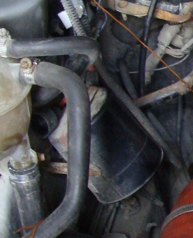

    Mam w samochodzie alarm PYTHON, ale nie mam pojęcia który model.

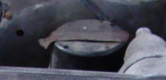

    Ciekawostką jest to, że prawdopodobnie cała centralka jest zamontowana w syrenie, bo wychodzi z niej dużo kabli i jak odłączę od niej zasilanie, to alarm nie działa.
    Od tyłu syreny jest zaślepka, a pod nią takie coś niebieskie do kręcenia i miejsce na zworkę.

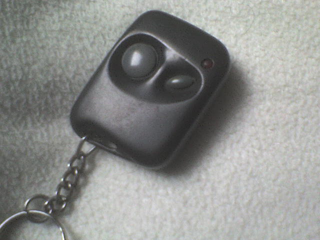

    W sumie to za bardzo mnie nie interesuje jaki to model, tylko jak zaprogramować pilot. Samochód stał długo bez akumulatora i pilot przestał działać...

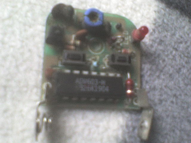

    PS. Jak pokręciłem tym niebieskim w pilocie, to zrobiłem dużą bidę? Tzn przekręciłem o jakieś 2 mm i wróciłem w tą samą pozycję.

    Właśnie byłem w samochodzie i sposobem opisanym w innym temacie udało się, że pilot działa. Ale inne pytanie. Dlaczego działa tylko z odległości ok 50 cm od syreny? Wina baterii czy jakiejś regulacji?

    Kiepsko widać na zdjęciu, ale jeśli faktycznie masz wszystko w syrenie, czyli kompakt, to szukaj SP1000, SP2000.
    A kiepski zasięg to od kręcenia "tym niebieskim" (trymerem) lub /i słabej baterii.

    Czyli pokręcić "niebieskim", czy kupić najpierw baterię?
    Z tego co przeglądałem instrukcje, to moj alarm to sp1000.

    Zmierz baterię, jeśli przy naciśnięciu przycisku w pilocie jest mniej niż 10V to możesz wymienić, a z kręceniem to ostrożnie, bo całkiem przestanie gadać.
