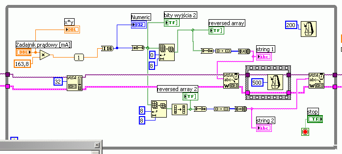

    Robię urządzenie oparte na mikrokontrolerze ATmega16. Do portów B i C podłączone są linie wejściowe sterowanego źródła prądowego. Zadając odpowiednie kombinacje na portach (wejście ŹP ma 12 bitów rozdzielczości) uzyskujemy odpowiedni prąd wyjściowy źródła. Wykorzystuje 8 wyjść portu B i 4 wyjścia portu C, mam dzięki temu 4096 poziomów natężenia prądu. Od strony komputera całością steruje LabView, wysyłając na COM1 kolejno po sobie dwa bajty - bardziej i mniej znaczący.
    W jaki sposób przechwycić na ATmedze pierwszy i drugi bajt, używając przerwań? Programuję w C, do tej pory, przy jednym bajcie danych nie było problemów, jednak umożliwia on zadanie jedynie 256 poziomów natężenia prądu.

    Bufor cykliczny. Gotowy kod masz tutaj:
    https://www.elektroda.pl/rtvforum/topic1327746.html
    Jesli zalozysz ze nigdzie zaden pakiet nie zginie i inne idealne warunki, mozesz w przerwaniu skladac dwa bajty do jednej zmiennej. Ale wystarczy ze stracisz jeden bajt i bedziesz laczyc drugi bajt poprzedniej ramki z pierwszym kolejnej.

    Próbowałem kodu z przykładu kolegi Robaka, i niestety ale następuje "przesuwanie się" bajtów, czyli bajt mniej znaczący staje się czasami bajtem bardziej znaczącym i na odwrót. Nie mam za bardzo koncepcji, jak to obejść. Zależy mi na tym, aby w pamięci mikrokontrolera mieć dwuelementową tablicę (każdy element typu char), w której pierwszy element tablicy zawierałby bardziej znaczący bajt, a drugi element mniej znaczący bajt, z którego potem wyciągnę sobie 4 interesujące mnie bity. Wejście źródła prądowego jest 12-bitowe więc użyję wszystkich 8 bitów pierwszego elementu tablicy, i 4 bitów z drugiego elementu.
    Program w LabView mam napisany tak, że najpierw na COM1 wysyłany jest pierwszy bajt uformowany na podstawie zadajnika (knob), a po odczekaniu 500 ms następny bajt (mniej znaczący).
    Dzięki z góry za pomoc i sugestie

    Witam. Moja propozycja jest następująca:
    1. Bufor kołowy jak już wcześniej koledzy zaznaczyli
    2. Format ramki telekomunikacyjnej <STX> <Byte1> <Byte2> <CRC> <ETX>
    I w tym momencie niczego nie pogubisz nie pozamienia Ci się baj pierwszy z drugim itd.
    Nie wiem czy tym jesteś to w stanie w labview tak zmodyfikować aby sobie stworzyć taką ramkę ale z punktu widzenie mikrokontrolera to najlepsze rozwiązanie.
