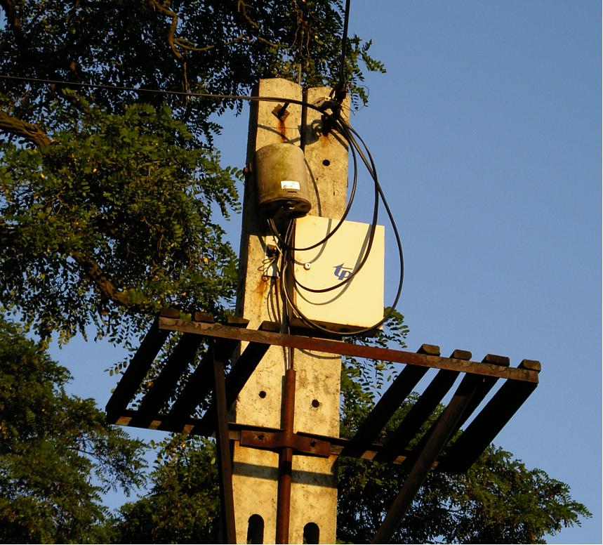

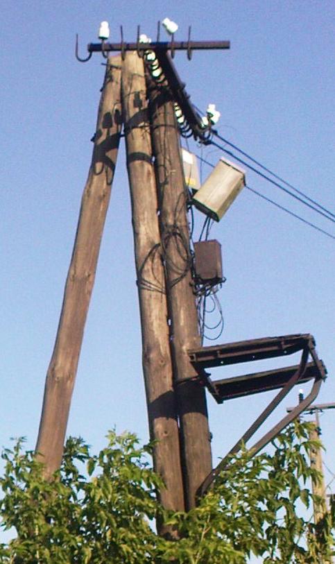

    Jeżdżąc ostatnio po okolicy w celach turystycznych natknąłem się w niektórych miejscach na nieco zaniedbaną, acz chyba w części nadal aktywną część infrastruktury TPSA.
    Pytanie moje brzmi:
    Co dokładnie wisi na tych słupach tel. TP SA.
    Proszę odpowiedzieć na moje pytanie oznaczając (coś w formie legendy) poszczególne elementy tejże infrastruktury TP SA pisząc jednoczesnie jaką rolę spełnia każdy element tej infrastruktury kablowej TP SA.
    Pytam z czystej mojej ciekawości oraz przez moje hobby telekomunikacyjne i elektroniczne.
    Oto linki do fotek, o które mają posłużyć Państwu pomocą w odpowiedziach na moje pytania.
    Oto one :
    https://obrazki.elektroda.pl/53_1249824732.jpg
    https://obrazki.elektroda.pl/7_1249825954.jpg

    Pierwszy to typowy SK na II klasie czyli słup kablowy zakończający siec rozdzielczą, na moje oko trzy kable po 10 par każdy - lub nieco więcej.
    Drugi to zakończenie kablowe na słupie, instalacja gdzieś z połowy lat osiemdziesiątych z zamocowaną obok skrzynka w której jest najprawdopodobniej PCMka 10ka...

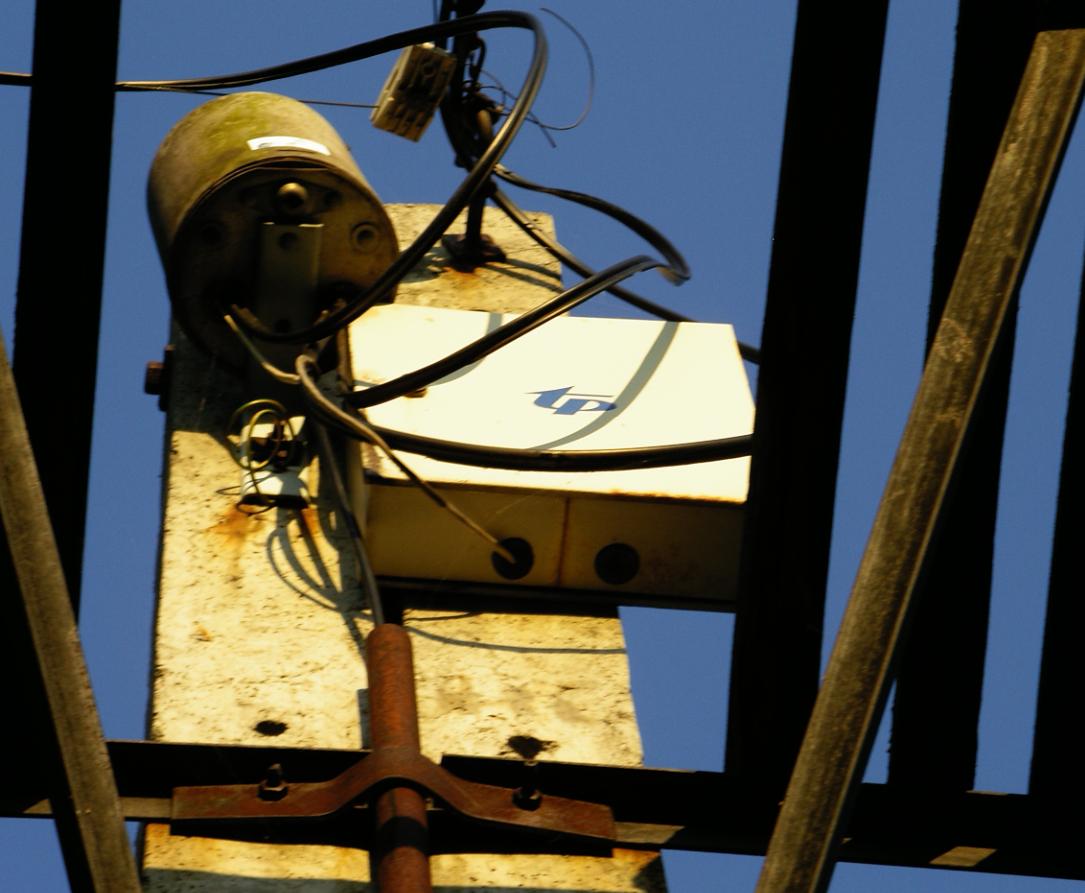

    Witam Ponownie.
    Nie, nie nudzę się, tylko skrupulatnie poszerzam swoją wiedzę, na tematy, które mnie interesują.
    Dziękuję Panu za odzew (odpowiedź).
    Jednocześnie Proszę Państwa o kolejne odpowiedzi.
    O dalsze odpowiedzi i szczegóły na temat tego zagadnienia zamieszczonego np. na fotkach.
    Poniżej, dla ułatwienia odpowiedzi Państwu na moje pytania wstawiam jeszcze jeden link do kolejnej fotki.
    https://obrazki.elektroda.pl/61_1249838965.jpg

    druga fotka to stary komunistyczny słup betoniak, z ziemi przychodzi kabel rozdzielczy z szafy kablowej (10par chyba), pod czapeczką tej górnej skrzynki łączy się z kablami dwuparowymi, które odchodzą do abonentów. poniżej PCM-ka, jako że pewnie kiedyś brakowało par w rozdzielczym. no i ten zajebisty podest:)
