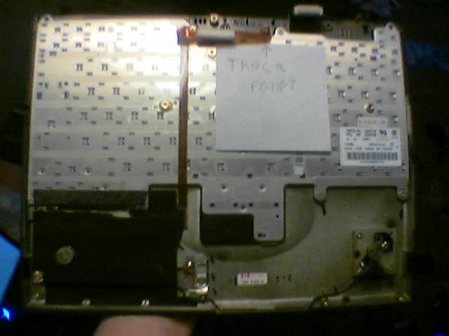

    Mam problem z lapem, wyrwalem to kostke od trackpointa, widzicie zaznaczone na zdjeciu. Teraz dziala mi na myszce, klawiaitura działa ok, ale mam problem bo stracilem dziwęk. Nie urwalem nic innego tylko to co widzicie, ale ktos na forum napisal, ze to od dzwieku. Tyle, ze nie wiem jak skoro to trackpoint. Sterowniki sa i jak wlacze muze to leci wszystko tak jakbym po prostu sciszył dzwięk. Tak wiec wyglada jakby sie cos odlaczylo.

    Kostka ktora zerwales jest wlasnie od dzwieku.
    W moim 600x mialam identyczny problem, skonczylo sie na podlutowaniu do tasmy prowadzacej do tej kostki przewodow i podlaczeniu sie do tego 6-przewodowego warkoczyka prowadzacego do malej plytki tuz przy matrycy. U mnie zlacza nie ma, ty mozesz zrobic jakies goldpin4 jezeli chcesz.

    To co jest z trackpointem?
    Mam info o błędzie trackpointa i nie działa mi. Myslalem, ze wyrwalem od niego.
    Co do dzwieku to widzisz, jak wyrwalem z plyty glownej kostkę to ciezko bedzie zrobic lut, bo nie mam wprawy a 1 lapa jzu tak uwalilem.
    W sumie mozna kupic pod usb muzyczna.
    Pytanie jak zrobic zeby graly glosniczki? Karta usb bedzie na zewnątrz, a glosniki są wewnątrz.

    Zeby pozbyc sie problemu z komunikatem bledu trackpointa sciagnij oprogramowanie konfiguracyjne do lapka i wylacz trackpointa z poziomu tego programu. Zerwanie przewodow czy uszkodzenie samego trackpointa unieruchamia lapka do czasu wymiany klawiatury wiec ostroznie z szczypcami do drutu.
