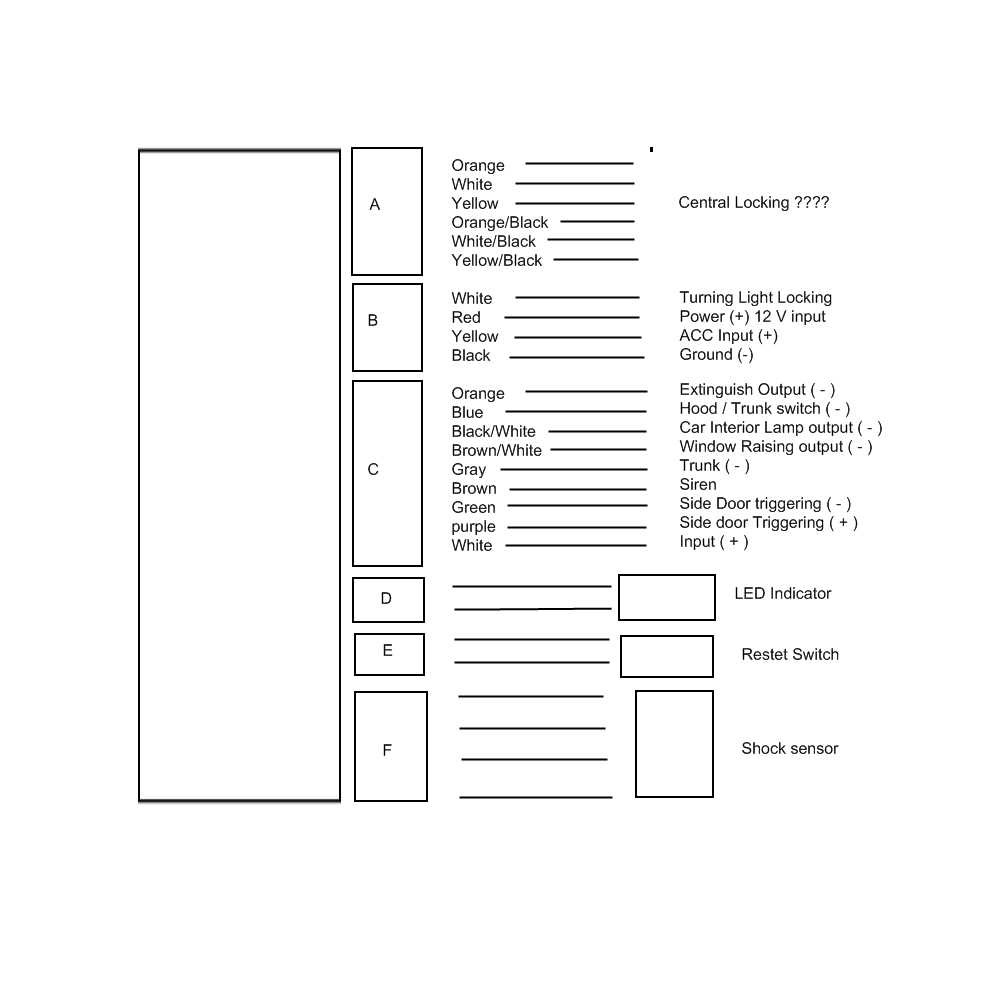

    Witam wszystkich. Mam problem z podłączeniem alarmu noxon CD010B. schemat jest dla mnie nie czytelny. Bardzo proszę o naprowadzenie mnie co do czego. oto schemat
    Jak podłączyć segment A w centrali alarmu Noxon CD010B?
    chodzi mi głównie o podłączenie się w centralke alarmową dlatego zależy mi o segment A na schemacie

    Podaję przeznaczenie przewodów patrząc od góry :
    złącze 6P : pomarańczowy , biały , żółty , pomarańczowo-czarny , biało-czarny , żółto-czarny - Jest to złącze centralnego zamka.
    złącze 4P : biały - wyście kierunkowskazy (+) , czerwony +12V , żółty +12V po zapłonie (ACC) , czarny - masa.
    złącze 9P : pomarańczowy - do przekażnika rozcięcia , niebieski - krańcówka klapa\maska (-) , Czarno-biały - wyjście lampki wnętrza (-) , brązowo-biały - wyjście podnoszenia szyb (-) , szary - otwieranie bagażnika (-) , brązowy - syrena (+) , zielony - krańcówka drzwi (-) , fioletowy - krańcówka drzwi (+) , biały - wejście (+) nie podłączać!!!
    pierwsze złącze 2P od góry to dioda Led następnie wyłącznik awaryjny oraz na końcu złącze 4P czujnik uderzeniowy.
