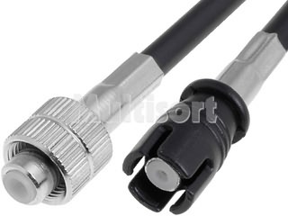

    Po zakupie golfa przełożyłem radyjko z polówki Gamma 3 do golfika niestety odbiór w porównaniu z polówka gdzie była antena wewnętrza masakra. Tylko rmf i to jeszcze przerywa. Zgodnie z opisami jakie znalazłem na forum i jakie usłyszałem w pewnym sklepie winnym ma być zepsuty wzmacniacz w antenie. Tak więc zakupilem nową antenę (niby do VW i Seata) i wykręciłem starą jednak mają one różne zakończenia kabla
    Stara:
    Jak podłączyć nową antenę z wzmacniaczem w VW Golf IV?
    Nowa
    Jedyne co znalazłem czym można połączyć to coś takiego
    Tylko nie wiem co zrobić z tym czerwonym kabelkiem który ma zasilać wzmacniacz w nowej antenie ??

    Jeżeli ma "zasilać" to trzeba ...podłaczyć do niego zasilanie. Najlepiej od radia z przewodu powszechnie zwanym REMOTE. Od razu odsyłam do opcji "szukaj ".

    Tylko chodzi o to że jest to instalacja orginalna VW i rzekomo ta stara antena też ma wzmacniacz który jest zasilany przez kabel antenowy dlatego w przypadku np podpięcia radia niefabrycznego trzeba stosować separator, no chyba że się mylę i potrzeba jest pociągnać przez całe autko jednego kabelka co by podpiąc ten wzmacniacz (masakra)
