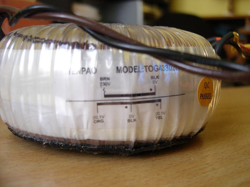

    Wzmacniacz działa na 20.1V, ale chcę normalnie głośniki podłączyć. Mam zamiar kupić przetwornice prądu stałego 12V na prąd zmienny 230V.

  • #6 6909494
    Karaczan
    Posty: 6734
    Pomógł: 868
    Ocena: 1121
    A ilo amperowy jest zasilacz oryginalny?
    I ile amperogodzin(Ah) ma akumulator?
  • #7 6909626
    Waldek Cycu
    Posty: 25
    Ocena: 2
    Oj, tego to już nie wiem. Akumulator 60Ah. Transformator tak wygląda:
    http://lh6.ggpht.com/_zwAGkchME7k/SJDAdNhxGdI/AAAAAAAAC8Q/6HEDKUISPD0/s800/DSC01871.JPG
    W tej galerii można też obejrzeć wzmacniacz. Jest to starszy model logitech, ale sprzęt jest ten sam.

    Durny pomysł, zamiast tej przetwornicy to lepiej kup wzmacniacz samochodowy - wyjdzie pewnie cenowo podobnie. I wtedy jak chcesz to sobie te pierdziawki normalnie podłącz, najwyżej dorób wejście głośnikowe (z pominięciem wewnętrznego wzmacniacza) bezpośrednio na subwoofer.

    Co nie zrobisz to koledzy maja racje. Te glosniki nie nadaja sie do aut chocby ze wzgledow wilgoci i wstrzasow. Sa malo odporne mechanicznie na warunki panujace w aucie. Choc swoja droga to swietny zestaw komputerowy :D

    Racja, nie wziąłem pod uwagę wilgoci. No to nic, dzięki za pomoc. Jak brat wygrzebie gdzieś przetwornicę to wezmę i chwile sobie w aucie posłucham. Mówił, że ma moc 300W. Chyba powinna wystarczyć jak nie jest padnięta.
