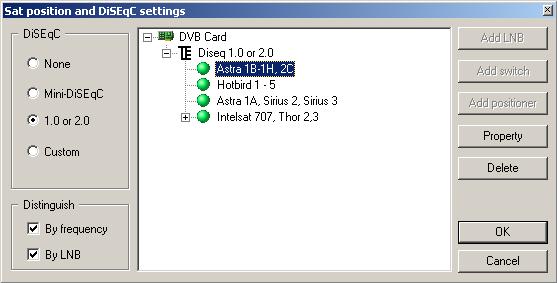

  • #21 686035
    dex
    Posty: 1299
    Pomógł: 40
    Ocena: 101
    to jest w progu w ustawieniach satelity dieseqc\satelita\property ale domyslnie jest ustawione prawidlowo , wiec musiales zmienic wczesniej
    W technisacie masz takze 22kHz/33/44 tak jak wyzej na zdjeciach , zreszta u mnie przelacza ten technisatowy nawet gdy dam mu "none" .

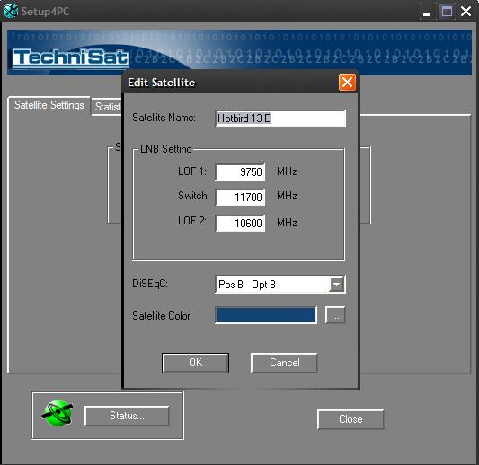

  • #22 686043
    Cebuloss
    Posty: 17
    poszukalem wkoncu tego, i bylo dobrze tylko, jak chcialem wprowadzić wartości LNB, to jak nacisnalem na LOF1 poprosil mnie zebym podal wartosci z zakresu od 0 do 0 innych wartosci nie przyjmowal
    podobnie w Switch i LOF2
    a znalazlem to w setup4PC -> Edit
  • #23 686048
    dex
    Posty: 1299
    Pomógł: 40
    Ocena: 101
    jeden i drugi przyjmuje mi to co wpisuje. Po instalce ni cnie trzeba zmieniac .
    Jesli kopiowales jakie sustawienia z czyjejs instalacji byc moze nie czyta tych setingow poprawnie , zainstaluje jeszce raz proga .ale technisat powinien przelaczac pobaw sie tam tym 22/33/44kHz .A jak nie to juz nie wiem byc moze konwerter uwalony?

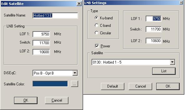

    • Tranpotnder 123200MHz co zrobic żeby wyszukiwał programy 32.JPG (31.86 KB) Musisz być zalogowany, aby pobrać ten załącznik.
  • #24 686107
    Cebuloss
    Posty: 17
    Proga i technisata przeinstalowywalem juz dziesiątki razy
    nie to nie daje, nie uzywalem czyjejś konfiguracji
    Jak otworzyc okno LNB Settings(to pierwsze wiem jak wlaczyc)
    Edit satelite mam chyba dobrze ale czy na liście transponderow w w server4PC ma byc tylko 1 transponder, na astrze jes 6, dodam że nic nie zmienialem, wszystko jest domyślnie
    UPDATE:
    O to drugie okno tez mam tak samo jak ty
