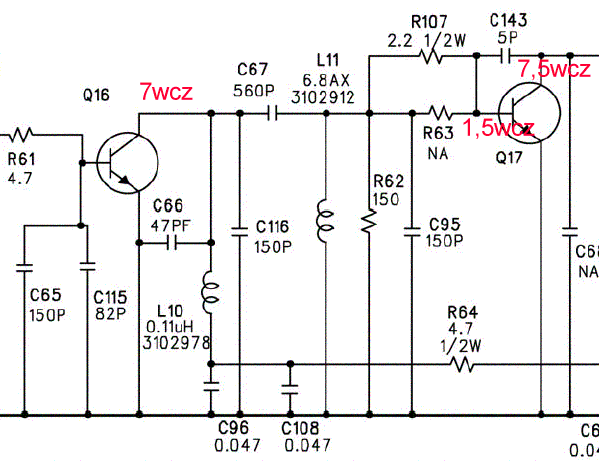

    Kupiłem końcówki mocy z 3 różnych źródeł 2SC2078 z najwiekszym prawdopodobienstwem oryginału. Wymienilem równiez Driver 2SC2314 i faktycznie nadawnie sie zmieniło ale jest nadal źle. Zasięg ok.500m, odbiorcy opisują że słychać jakbym nadawał w FM. Czy mozna w warunkach domowych dokonac pomiarów napięć na tranzystorach końcowych aby przynajmniej określić ich sprawnosc?
    Można. Przecież to jest najprostszy sposób diagnozowania uszkodzenia stopnia wzmacniacza w.cz.

    Może pytanie jest trywialne i zaniżę poziom. Ale czy mógłbym prosić o typowe wartości napięć na elektrodach tranzystorów??
    Prosisz - masz:
    Jak zmierzyć napięcia na tranzystorach 2SC2078 i 2SC2314 w Intek M-150?

    Wyniki pomiarów napięć na diodzie D6, dla oryginalnej 1N4004 i pierwszej lepszej FR107...brakuje ok.3V - według serwisówki na tej diodzie w stanie odbioru powinno być 2.8V.
    Dla diody FR107 napięcia na kolektorach Drivera i Stopnia mocy również wynoszą ok.5V.
    Co sie dzieje z napięciem które przepuszcza dioda D6. Skoro nawet,na jej katodzie jest 9V to czemu na kolektorach juz go nie ma? Co może ściagać to napięcie w dół?

    Sprawdź w szczególności Q21, jak wspominał kol. moderator. Ten tranzystor włącza Ci napięcie na transformator modulatora AM. Możesz go wlutować i zewrzeć kolektor z emiterem dla modulacji AM. Ten tranzystor łącznie z Q22 i Q23 pełni także rolę ograniczenia mocy do 1W / AM dla pracy w DE.
    Możesz sprawdzić modulator przez funkcję PA, wykluczysz tym samym zwarcie trafa modulatora,

    micro82 napisał:
    Przy zwarciu koletora i emitera Q21 (po wylutowaniu) na kolektorach Drivera i Stopnia końcowego w.cz. pojawia się napięcie ok.9V tyle co po przejściu przez diodę D6. Takie napięcie panuje na 4tej nodze IC8 (TDA2003) powinno być mniej wiecej tyle co napięcie zasilające..może on też poleciał?
    Jeżeli na nóżce 4 TDA2003 jest +9V to na 99% IC8 jest popsuty.
    Może też być tak, że masz zwarty kondensator C154 (1000µF/16V). :cry:
    Na nóżce 4 IC8 (TDA2003) musi być około połowy napięcia zasilania. :!:

    micro82 napisał:
    C154 jest rozwarty.
    Czyli wniosek że należało od początku wymienić najważniejsze półprzewodniki i kondensatory elektrolityczne.
    Uważaj przy tym C154, on jest minusem do scalaka podłączony, odwrotnie jak na schemacie aplikacyjnym który zamieściłeś, to tak podpowiadam na wszelki wypadek,

    RADIO DZIAŁA!
    Podsumowując wymieniono:
    - Q17 na 2SC2078
    - Q16 na 2SC2314
    - IC8 na TDA2003
    - Q21 na 2SB1274 (z braku dostępności zamiennika 2SB1294)
    - D6 na 1N4007
    - C31, C154, C113, C11A na 1000uF/25V
    Na diodzie D6 panuje ok.3V w stanie odbioru, ok.9V podczas nadawania. Na 4tej nodze IC8 ok.5V. Na kolektorach Q16, Q17 w końcu pojawiają się porządne napięcia, nie podam konkretnych wartosci po podczas nadawania multimetr pokazuje przekroczenie zakresu (pomiar VDC)..ale dla mnie to zadawalający objaw.
    Wraz z anteną MAGNUM SWR≈1,2 natomiast P≈4,5W.
    Dzięki za cierpliwość i wszystkie fachowe podpowiedzi. Do usłyszenia w eterze. Pozdrawiam mICRO82
