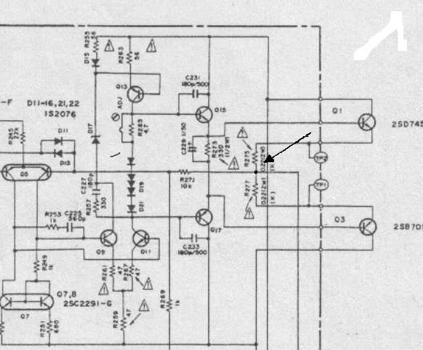

    Mój problem przedstawia się następująco: po włączeniu wzmacniacza następuje taki klik i wzmacniacz gra poprawnie lecz po jakimś czasie nie ma fonii i słychać takie klikanie jakby wzmacniacz się włączał i wyłączał. Również wzmacniacz przestaje grac gdy pod głośnie go do jakiś 70% następuje wyżej wymieniony klik i nie ma fonii. Druga sprawa to brak na wyświetlaczu poziomu głośności reszta się "pali" poprawnie. Wzmacniacz zanosiłem do naprawy niestety nikt mi nie pomógł. Czy ktoś jest mi w stanie pomóc ? A może ktoś zna taniego fachowca na terenie Bydgoszczy ?

  • #8 6989563
    bogunio
    Poziom 25  
    Posty: 537
    Pomógł: 72
    Ocena: 7
    Zmierzyć napięcie stałe względem masy w punkcie oznaczonym strzałką( analogicznie równiez w drugim kanale), za pomocą miernika uniwersalnego nastawionego na zakres 200 mV w czasie normalnej pracy jak i w momencie owego "klikania".
    Prawidłowo powinno wskazywac nie więcej jak 100 mV.
    Wzmacniacz oczywiście włączony, pokrętło volume na minimum, bez podłączonych głośników.
    To jest "łopatologicznie". Jeżeli Kolega nie jest w stanie tego zrobić niech Kolega da sobie spokój.

    Najpierw sprawdź to co napisał kolega.Najlepszy by był miernik wskazówkowy na zakresie napięcia stałego, wtedy by było ładnie widać czy pojawia się napięcie stałe na wyjściu ale cyfrowy też może być.
    Wskaźnik poziomu mógł się uszkodzić przez stałe na wyjściu.Dlatego najpierw trzeba końcówki doprowadzić do ładu.
    Ja bym polecał sprawdzenie wszystkich rezystancji i półprzewodników w układzie stopnia mocy.Może coś znajdziesz.
