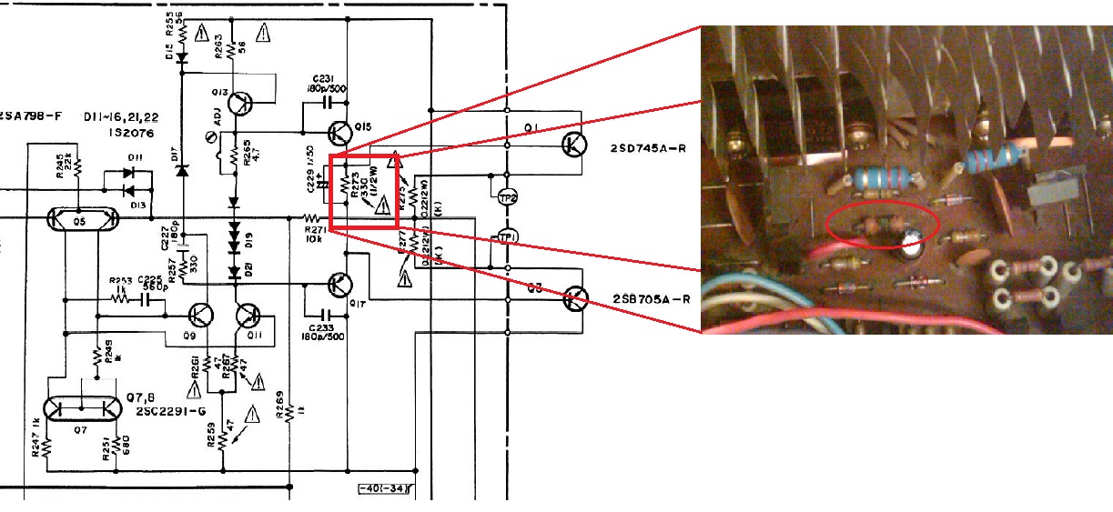

    Witam, otóż od pewnego czasu zająłem się naprawą mojego starego wzmacniacza Pioneer SA-608. Na początku nie działał w nim lewy kanał, więc wymieniłem końcówki mocy, na wszelki wypadek wymieniłem obie. Po przetestowaniu prawy kanał działa tak jak wcześniej ,gra czysto a lewy kanał też działa muzykę słychać ale "charczy" tzn. jest bardzo "chropowata" . Wymieniłem też rezystory z drutowych na ceramiczne, wydaje mi się że o one są przyczyną "charczenia". Rezystor oryginalny nr 1 zamieniony na rezystor nr 2(na zdjęciu opis).Pioneer SA-608 "charczenie" po wymianie końcówki mocy

    Przy małej i przy dużej głośności są zniekształcenia ?
    Prąd spoczynkowy sprawdzony ?
    Może tranzystory to malowanki i mają parametry zależne od stopnia najedzenia chińczyka który je malował ?

    Sprawdziłem wszystkie elementy i są OK za wyjątkiem jednego z nowych wymienionych rezystorów. Za moment go wymienię na taki sam i sprawdzę czy pomogło.
    Rezystor wymieniony, ale po wymianie go na nowy wzmacniacz zaczął "klikać " kilkanaście razy , gdy podłączałem czincze do aux , ale gdy podkręciłem głośność do max to "klikanie" ustąpiło lecz gdy zmniejszyłem głośność to znowu klikało. teraz gdy odłączam głośnik to klika . film w załączniku

    Stałe napięcie na wyjściu i zabezpieczenie odłącza głośnik.
    Zmierz miernikiem czy to na pewno stałe na wyjściu czy jeszcze coś w zabezpieczeniu walnęło.

    Najlepiej by było jakbyś zmierzył przed przekaźnikiem bo tak często rozłącza że w zasadzie miernik pokazuje co chce, chociaż napięcie stałe występuje na pewno.
    Pomiar powinien być wykonany bez żadnego sygnału na wejściu.

    Brak masy, zimne luty, zwarcie do masy, lewe tranzystory...
    Kto to wie coś tam nabroił.

    O chyba widzę przyczynę błędu : spalony rezystor R273.
    Rezystor dopiero wymienię w środę, myślę ze po jego wymianie nie będzie już ze wzmacniaczem żadnych problemów. W środę się okaże.

    Rezystor wymieniony, wzmacniacz działa bez zarzutów. Dziękuję za pomoc, pozdrawiam.
