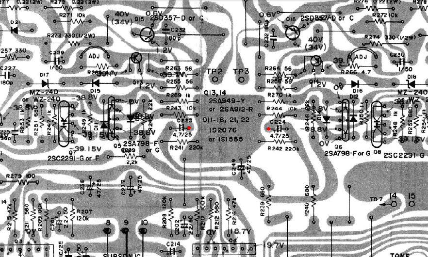

    Witam, otóż mam problem ze wzmacniaczem. Gdy uruchamiam wzmacniacz gra prawidłowo, gry załączam dźwignie "TONE" zaczynają dziać się dziwne rzeczy. Głośniki skrzeczą gdy za każdym razem włączam lub wyłączam "TONE". Wszystko wyjaśnione w filmiku. Moim zdaniem padł jakiś kondensator w układzie. Załączam dokumentacje wzmacniacza.

    #18 14202239
    SlawekKedra
    Posty: 16766
    Pomógł: 1574
    Ocena: 1952
    spiritualmsr napisał:
    Wylutowałem wszystkie elektrolity z lewego kanału z equalizera
    Na pewno wylutowałeś to z equalizera? W tym wzmacniaczu equalizerem nazwany jest przedwzmacniacz korekcyjny do gramofonu. Układ barwy tonu nazwany jest tone control.
    Wylutuj te końcówki C223 i C224 które są oznaczone czerwonymi kropkami i połącz drucikiem wylutowaną końcówkę C223 z punktem z którego odlutowana jest końcówka C224. Tak samo wylutowaną końcówkę C224 połącz z punktem z którego została odlutowana końcówka C223. Sprawdź czy po załączeniu/ wyłączeniu linijka świeci w tym samym kanale czy też ten efekt przeniósł się na sąsiedni kanał.

  • #19 14471608
    spiritualmsr
    Posty: 36
    Przepraszam, że piszę po tak długim czasie. Po oględzinach mojego znajomego elektronika okazało się, że uszkodzony jest układ TA7136P. Pozdrawiam, temat do zamknięcia.
