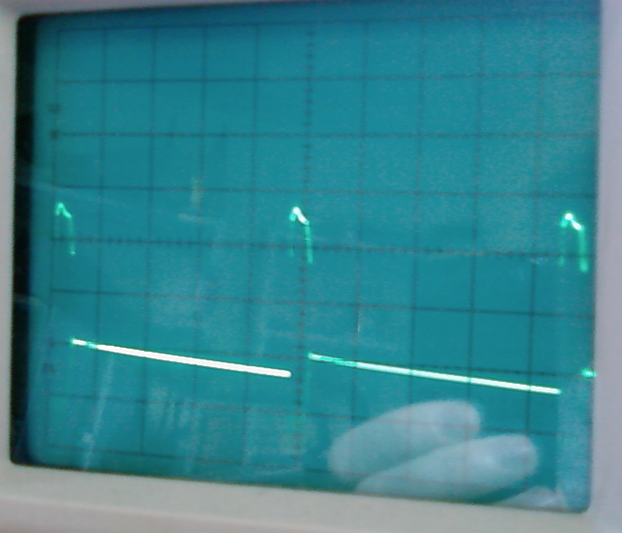

    Zrobiłem sobie przetwornicę buck jak na poniższym schemacie:
    Przetwornica buck + IR2125 => problem dla dużego wypełnie
    Sygnał PWM o częstotliwości 100kHz podaję z mikrokontrolera.
    Dla wypełnienia 0-90% wszystko jest ok.
    Po przekroczeniu 90% napięcie na wyjściu gwałtownie spada.
    Na wyjściu HO układu IR2125 przestają pojawiać się impulsy o częstotliwości 100kHz tylko jakiś dziwny przebieg o częstotliwości ok 40Hz jak poniżej (Przepraszam za jakość, ale tylko telefon miałem pod ręką)
    Przebieg PWM wygląda ok.
    Zauważyłem że ze wzrostem częstotliwości PWM granica się trochę obniża (dla 200kHz do ok 85%)
    Próbowałem zwiększyć kondensator miedzy VB a VS do 1u ale to nie pomaga.
    Co może być problemem? Da się w ogóle uzyskać większe wypełnienie.

    Zwiększ wartość kondensatora blokującego zasilanie IR2125 do 470nF i daj go między nogi układu na jak najkrótszych połączeniach.
    Ale i tak, prędzej czy później odbijesz się o granicę wypełnienia.
    Dokumentacja układu przed tym ostrzega.

    Słynny rys. 16 :) Szkoda tylko, że o nim nie pamiętałem :(

    tak, gdzieś już widziałem ten rysunek. No nic, trzeba będzie przerobić układ, Dziękuję za podpowiedź :)
