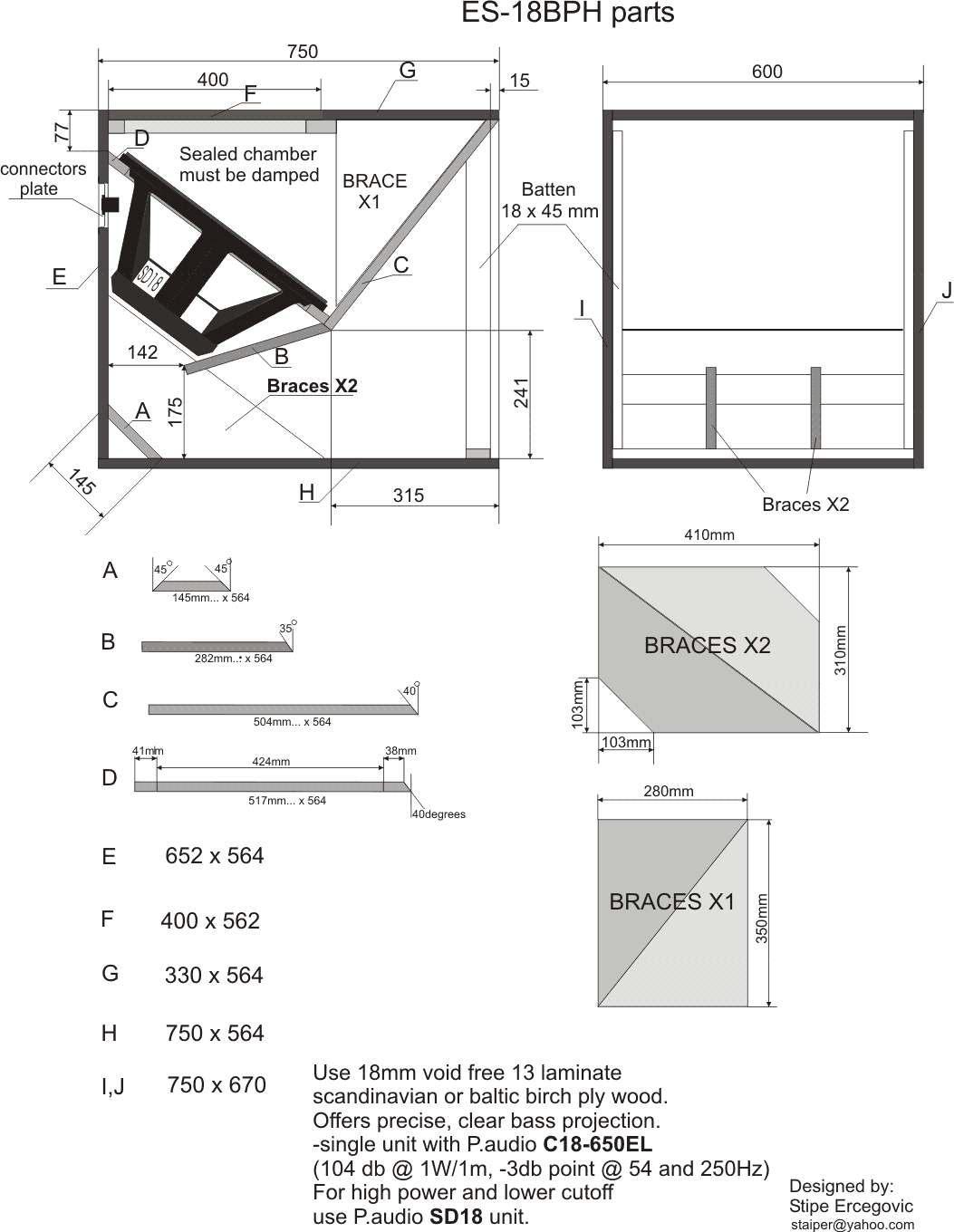

  • #11 6990987
    jakubk
    Posty: 126
    Co myślicie o tym basie warto to robić???

    Skąd będziesz mieć SD18 i za ile?
  • #13 6992563
    jakubk
    Posty: 126
    http://www.sklep.audiolite.pl/index.php?page=...95&category_id=174&option=com_phpshop&Itemid=
    Tylko nie wiem czy nie jest troszkę za drogi. czy nie lepiej poszukać czegoś tańszego i zrobić z 4 szt
    mam do kupienia kolumny na głośniku 15"+1"(Emi Delta 15 i driver PSD2002 lub CM250) cena to 800zł. Ale nie wiem czy 15 to jest za dobry wybór na nadstawkę.
    co myślicie o tych kolumnach czy lepiej zostać przy tych kt 112

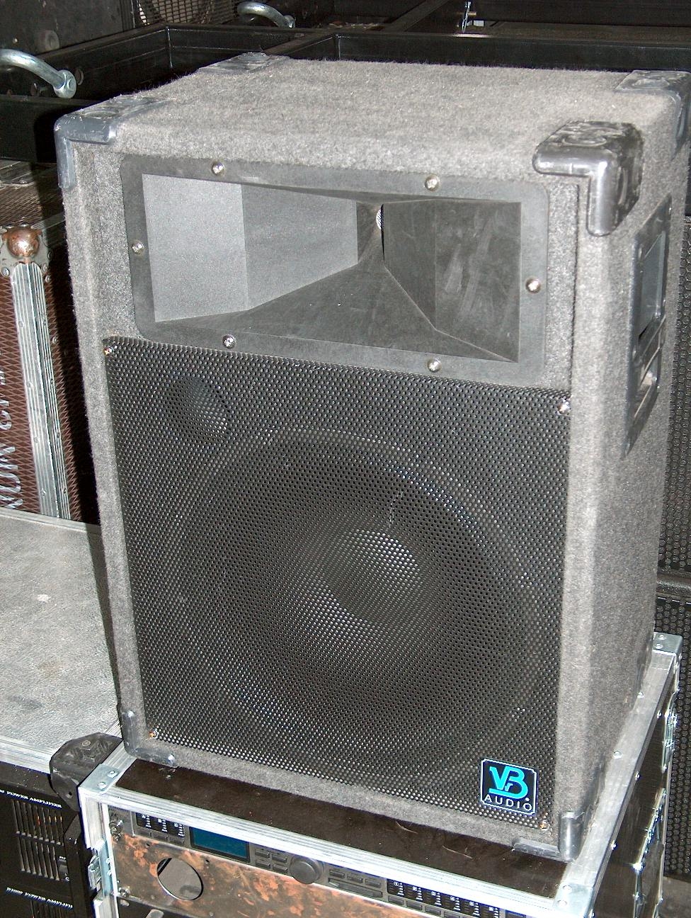

    Słyszałem to połączenie i brzmi kiepściutko.

  • #16 6993443
    jakubk
    Posty: 126
    To warto robić te suby o których wcześniej wspomniał?
    Jest jakiś tańszy głośnik niż 18w1000 który sensownie zagra w tej budzie?

    gófer napisał:
    Brzmienie zależy od zwrotnicy tuby i od tego czy np driver nie miał wady. Zbyt daleko idące wnioski wysnuwasz ;). Przecież Eminence to tylko producnt, a paczki na tych głośnika najczęściej konstruuja zupełni laicy. Na takiej samej zasadzie powstają mity, że ten sprzęt gra żle, tamten dobrze.
    Ale fakt że delta ma stosunkowo niską sprawność (coś koło 97dB) i psd jest za mocny do niej. Za to delta pro 15 to już co innego.
    Generalnie jeśli nie delta pro 15 i psd2002 to co innego włożyc do 15" +1''? Delta pro 15 to najdalej grająca z 15 jakie znam a do tego bardzo sprawna (100dB), a psd najmocniejszy z wszystkich 1'' (2'' cewka). Więc jeśli nie takie głosniki do takiej paczki to jakie? chyba żadne.
    nie warto, juz lepiej zrobić B-R a wiecej a nie pakować sie na dzień dobry w procesor poprawiający brzmienie.

    te paki na emi to jednak troche za drogo, jesli tam jest delta na stalowym koszu. Poza tym nie wiadomo kto w tym dłubał, zawsze jest ryzyko w kupowaniu z drugiej ręki. Jeśli nie lubisz sam dłubać to tak średnio się opłaca.
    Żeby być bardziej obrazowym: Jeśli KT112 ma driver 1,4 lub 2'' i stać Ciebie na aktywne zasilanie, to wtedy się opłaci. Jeśli jest to wersja z d220 selenium, to nie zwiększa ci SPL w pąsmie od 1,5kHz w górę ani troche, bo nie przeskoczysz tego że driver ma 60W. Jedynie samo pasmo dolne jest mocniejsze. Poza tym paczka tego typu powinna być zasilana aktywnie, ponieważ żróła dzwięku są od siebie oddalone o dobre kilkadziesiąt cm i w ząden sposób nie da się zgrać faz zwrotnica pasywną.
