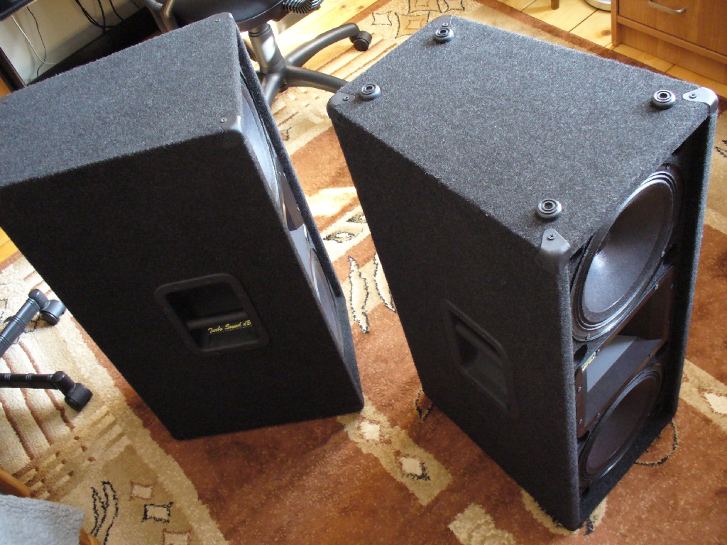

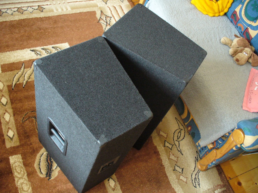

    Chciałem przedstawić wszystkim nadstawki mojego autorstwa, wykonane na podwójnych midbasach STX 25-300-8 i driverach Selenium D220ti.
    Założenia:
    Chciałem zbudować coś, co posłuży mi do codziennego słuchania muzyki, a zarazem nada się do nagłośnienia jakiejś imprezy. Kolumny miały być jak najmniejsze, jak najgłośniejsze oraz oczywiście miały zmieścić się w funduszach, przy jednoczesnym zachowaniu pewnego poziomu jakości. Myślę, że spełniły one moje założenia.
    Zwrotnica:
    Nie jestem zwolennikiem pasywnego podziału, dlatego w kolumnach nie ma żadnej zwrotnicy – podział pomiędzy sekcją średnioniskotonową, a wysokotonową jest aktywny. Crossover, którego używam do tego celu, to poczciwy Behringer CX3400. Cięcie pomiędzy sekcjami: od 1k2 do 2kHz (w zależności od potrzeb) Jest to dość kosztowne rozwiązanie (ze względu na konieczność posiadania 2 końcówek mocy), jednak naprawdę warto.
    Odsłuch:
    Kolumny grają wyrównanie w całym użytecznym paśmie, brzmienie jest neutralne, żadna częstotliwość się nie wybija, głośne słuchanie muzyki to prawdziwa przyjemność, można poczuć się jak na koncercie siedząc w domu… Podział aktywny jednak robi swoje, można o wiele więcej i z większą jakością wydobywać dźwięki.
    Budowa:

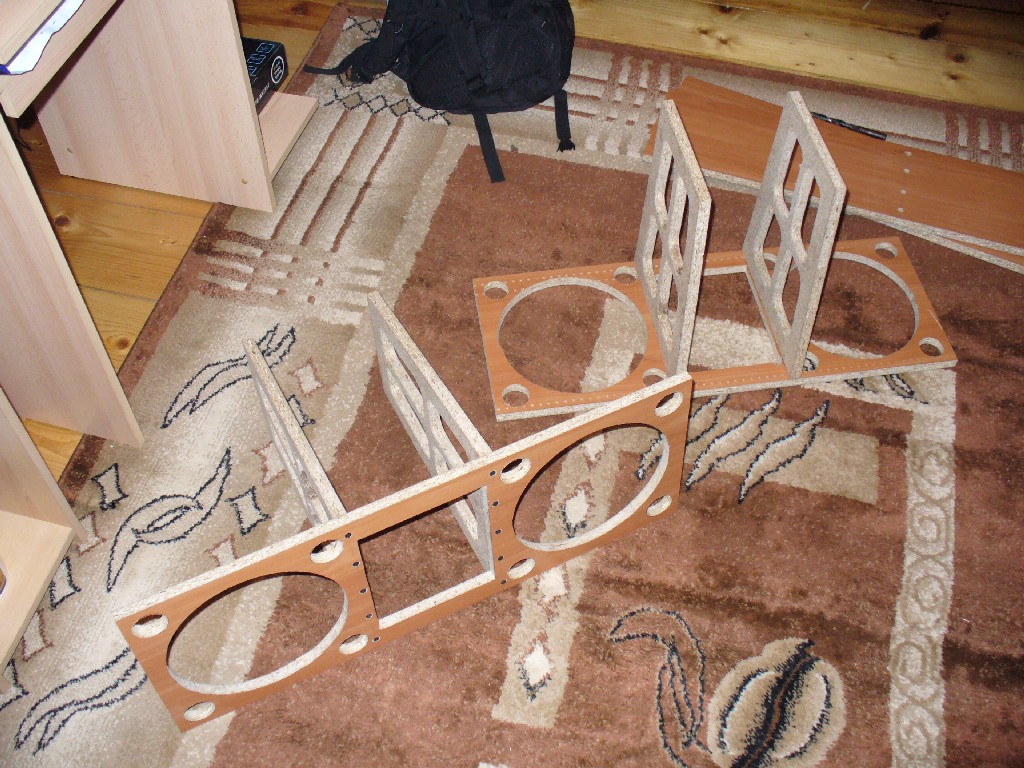

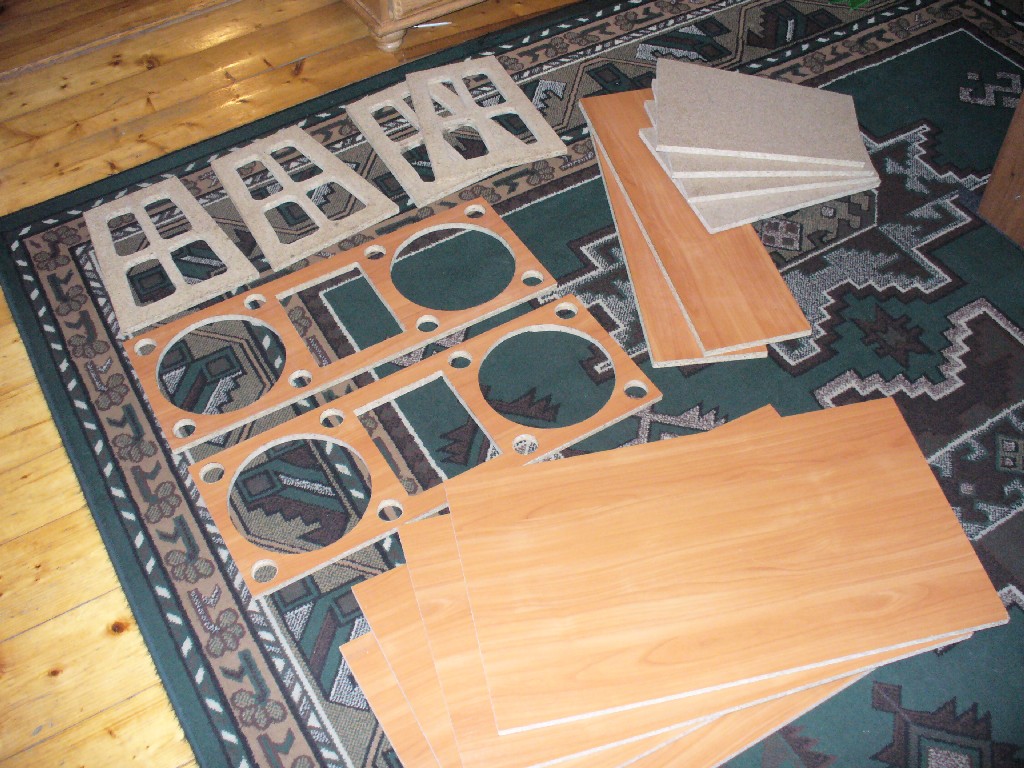

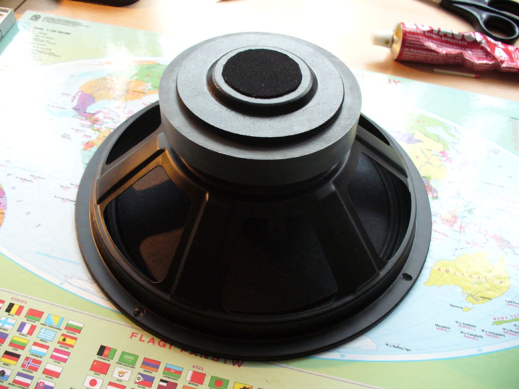

    Obudowy starałem się zrobić jak najlepiej, nie oszczędzałem na niczym. W środku zastosowałem po 2 wzmocnienia, zresztą wszystko widać na zdjęciach… Nie posiadam jeszcze kraty osłonnej, jednak takowa będzie na pewno, wraz z 1cm gąbką ochronną.
    Istnieje jakieś tam prawdopodobieństwo, że w przyszłości włożę do tych kolumn inne garnki 10”-owe.
    Koc to okleina głośnikowa firmy pabel, narożniki, nóżki, uchwyty, kasetony zamawiałem w firmie ELESTRA.
    Koszta:
    Dokładnie nie zapisywałem wszystkiego, aczkolwiek wyniosły mnie około 1250zł.
    Galeria:
    Serdecznie zapraszam do obejrzenia zdjęć! Wszelkie uwagi miło widziane.

    Bardzo dobra robota, to lubie jak ktoś podchodzi do sprawy fachowo... wszystkie części przygotowane wcześniej, projekcik jest. No i żadnej prowizorki i lepienia kolumny z tego co znajdzie się w piwnicy tylko wszystko zamawiane odpowiednio do projektu
    Jedynie jakie mam uwagi to że można zamontować jeszcze wspornik na driver
    i jeśli chodzi o terminale to zasada jest taka że jeden jest wejście a drugi wyjście do następnej kolumny a przy podziale aktywnym stosujesz wtyki 4polowe dzięki czemu wystarczy jeden wtyk na wejście do obydwu głośników (ale i tak masz tylko 2 kolumny więc niema problemu)
    ogólnie bardzo dobra robota, pochwała za fachowe podejście do tematu

    Dzięki. No myślałem właśnie nad tym wspornikiem pod driver, ale osądziłem, że plastik czy "coś tam" z czego jest zrobiona ta tubka jest dość twarda i utrzyma bez problemu ciężar drivera. Kupowałem ją w firmie Monacor, to jest: tuba MRH-83.
    http://monacor.djshop.pl/_monacor/produkt/4539,monacor.html
    Odnośnie tych przyłączeń, to nie planuje raczej rozbudowy sprzętu a innych kolumn nie będę podpinał pod wyjścia bo to nie logiczne podpinac 2 rozne zestawy... Aczkolwiek gniazda są 4 polowe, wtyki 2 polowe jeżeli bym coś chciał to wystarczy kupić wtyki speakon 4 polowe i zmienić połączenia i podpisy na naklejce ;D - także dużo roboty nie będzie :)
    Skipior krata będzie zaginana i wkładana na wcisk. A kolumny na oko ważą z 25kg...

    Ale o jakie parametry pytacie? Jest podane na jakich przetwornikach paczka została wykonana i na ile ją tnie (aktywnie) więc o co chodzi? strojenie? w tym przypadku to mniej ważna kwestia.
    Co do konstrukcji to mam pytanie:
    -dlaczego zastosowałeś ten driver? jak by nie patrzeć to przewyższa koszt dwóch STX-ów. Dlaczego nie dałeś d800?
  • #9 6414881
    zaq111
    Posty: 273
    Pomógł: 9
    Ocena: 27
    No strojenie o ile pamiętam jest coś koło 70Hz (paczki około 57L). Zastosowałem seleniumy, bo kupiłem je świeżo po tym jak się ukazały, wtedy jeszcze nie było driverów od STXa. Zresztą i tak wolałbym dołożyć te 70zł do seleniumów, bo to porządniejsza firma (lubię jak jest klarowna i czysta góra), co nie oznacza, że drivery od STXa by tu nie zagrały. A STX 25 kupiłem, bo myślę, że te teoretyczne 400W i 100dB powinno wystarczyć i że to całkiem dobry wynik. Ich wykresy i parametry są "wyśmienite" jak za tą cenę.
    Ogólnie jest wręcz bardzo dobrze - głośniki ładnie współgrają ze sobą, wszystko stanowi "jedną całość", dźwięk nie męczy ucha jest czysty i klarowny.

    Najprostszy patent jaki jest możliwy do montażu (bo zakładasz driver i przez dzióre od nikotonowego zakładasz kółko odrysowujesz w którym miejscu należy je przykręcić do tych listew które wcześniej zamontowałes... nie ma kłopotu z wycentrowaniem)
