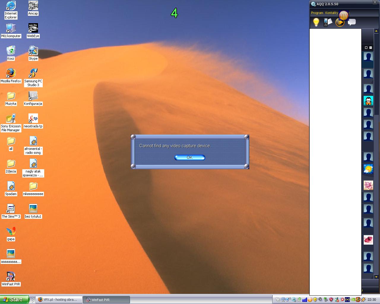

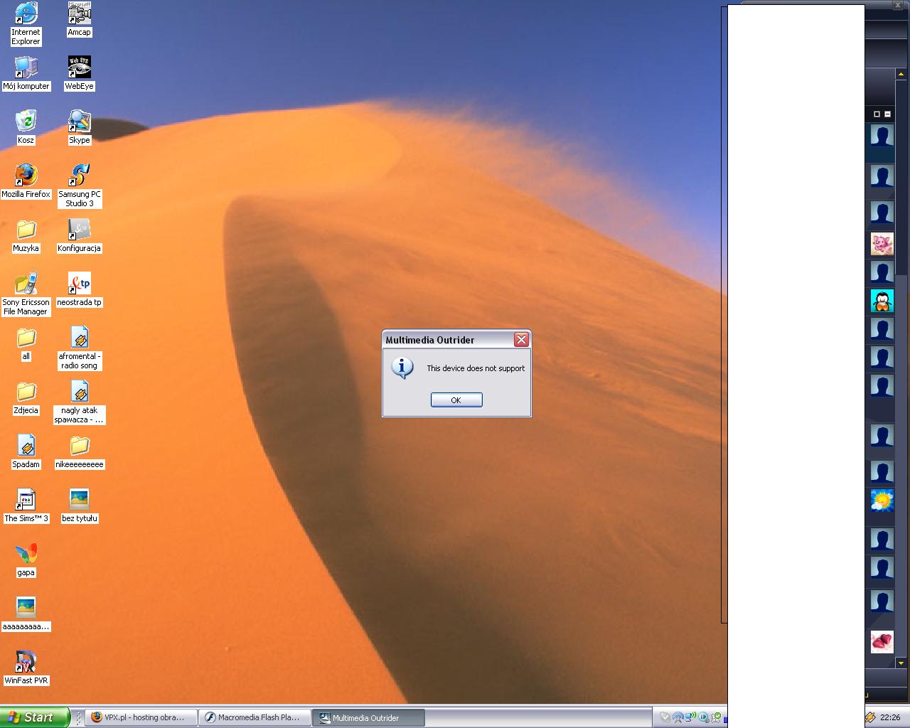

    Witam mam taki problem bo w wakacje jak wiekszosc nie ogladam tv no i odlaczyl mi sie kabel od kablowki od kompa dzis go podlaczylem i kopna mnie prad co pewnie oznacza ze z kablem jest wszystko ok podlaczylem go do karty ale tv nie dzialalo odinstalowalem sterowniki i przy ponownej probie zainstalowania wszystko sie laduje i wyskakuje mi taki oto blad :
    Winfast tv2000 xp expert, odłączył się kabel od kablówki. Pojawia się błąd.
    a gdy klikam na ikone winfast na pulpicie wyskakuje taki blad :
    z gory dziekuje za pomoc

    Witam patryk554 wygląda na to że masz nie prawidłowo zainstalowane sterowniki zobacz w menadżerze urządzeń czy nie masz tam żadnych wykrzykników może masz przy kontrolerze multimediów? Ściągnij świeże stery ze strony producenta może te pomogą
    http://www.download.net.pl/3602/Leadtek-TV200...-WinFast-DV2000-Driver-Windows-9x-ME-2000-XP/
    Zainstaluj wszystko w następującej kolejności: sterowniki, restart następnie zamontuj tuner kable system znajdzie sprzęt i automatycznie go zainstaluje, chyba że o coś poprosi to wtedy mu pokazujesz zobacz czy wtedy zadziała.

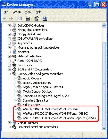

    To może zacznijmy od tego czy w menadżerze urządzeń masz coś takiego?

    Nie ma wiec tak menadżerze urządzeń tak jak na obrazku wyżej masz zakładkę akcja kliknij na nią a następnie wybierz Skanuj w poszukiwaniu zmian sprzętu zobacz czy komputer wykryje kartę, jeśli nie to wyłącz komputer odłącz od zasilania i zajrzyj czy karta jest prawidłowo zamontowana wyjmij i włóż jeszcze raz ewentualnie dociśnij wtedy uruchom komputer i zobacz czy komputer poinformuje cie o wykryciu urządzenia.

    Czesc wszytkim, mam problem... Tak jak kolega powyżej napisal, ze nie ma tych trzech zaznaczonych czerwoną pentla "opcji" , to ja powiem tak: mialam to, ale nie wiem co zrobilam, zanstalowalam czy tam zamienilam je za pomoca "aktualizacji sterownikow" no i nie mA.... :( JEST tylko "Winfast DV2000(FM1216MK3)
